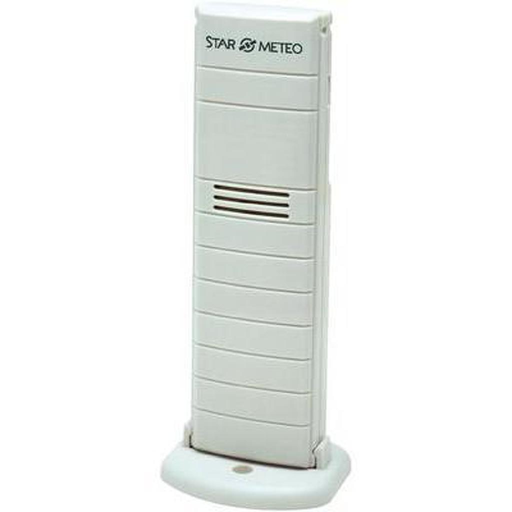

Üdvözlet! Kaptam egy időjárás jelző állomást, ami DCF77 vezérelt. Mellékletben a képek az adóról és a vevőről.
A hibája az, hogy nem jön létre kapcsolat a kültéri eszközzel.
Vagyis valamilyen kapcsolat van, ami abban nyilvánul meg, hogy a kültéri egységbe az elemeket betéve, valamint a vevő egységet feszültség alá helyezve 3 másodperc múlva kijelzi a kültéri egység által mért hőmérsékletet. Ezt onnan tudom, hogy ha nem teszem bele az elemeket akkor bekapcsolás után nem jelez csak belső hőmérsékletet.
De ez a külső hőmérséklet mérés csak egyszer történik meg, akkor amikor fesz. alá helyezem a vevő egységet. Utána már nem változik meg kijelzés hiába változik a hőmérséklet.
De sem az Óra, sem pedig a kapcsolatjelző "jel" nem aktivizálódik. De mégis a hőmérsékletet átküldi. Mi lehet a rossz? Az adó, vagy a vevő? Vagy hogyan lehetne tovább tesztelni?
