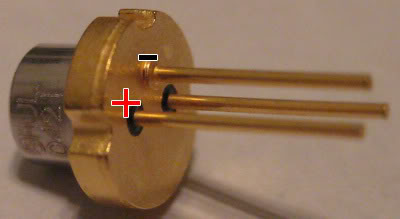

Ezeknek a diódáknak is ugyan az a lábkiosztásuk mint a többi vörös diódáé? ???
(#) epyn válasza Szebence hozzászólására (») Nov 14, 2011 /
Igen!
A lábkiosztás megfelel a képen szereplével!
