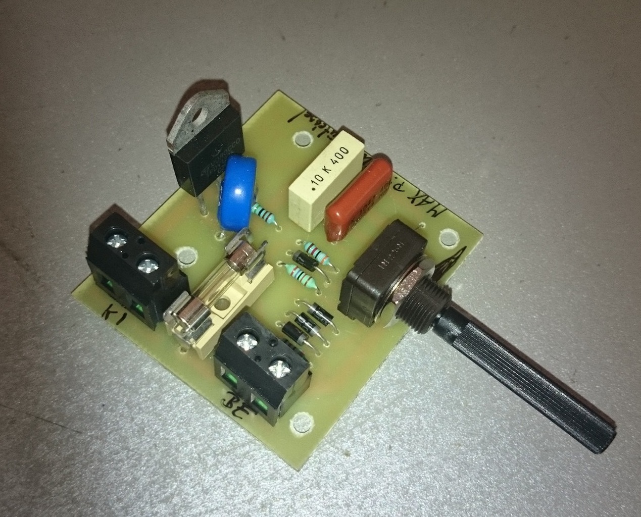

(#) Baxi hozzászólása Aug 10, 2014 /
Elkészült, köszönöm a segítséget Mindenkinek.
100W villanykörtével működik szépen, géppel még nem próbáltam.

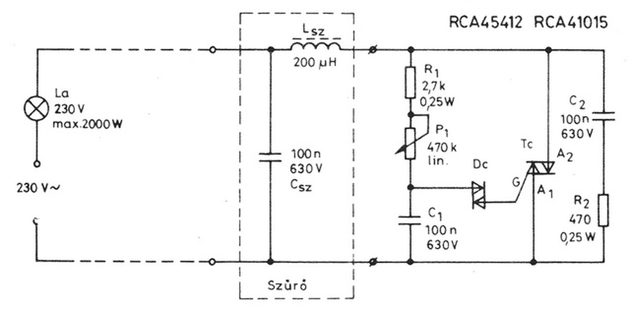

(#) SKY válasza Baxi hozzászólására (») Aug 15, 2014 /
Szia! Én is pontosan ezt a kapcsolást készülök megépíteni motor szabályzónak. Viszont kétfajta elrendezésűt lehet látni, az egyik ez, ahol a betápról megy közvetlenül a triak vezérlőelektronikája is, a másik ahol a betáppal sorosan van a terhelés és a triak elektronikája a triakkal párhuzamosan kapcsolódik, mint például skori kapcsolásában is: Középtájt vagy a képen.
A kérdésem, hogy ez az elrendezésbeli különbség befolyásolja a használható motor típust (kefés-univerzális, aszinkron) vagy más paramétert, például a második esetben a soros induktivitáson létrejövő fázistolás miatt?
(#) Auth Zsigmond válasza Baxi hozzászólására (») Aug 15, 2014 /
A "végeredmény" szép, gondos, tetszetős munka! Nyák rajzot feltennéd?
(#) Peter65 válasza SKY hozzászólására (») Aug 16, 2014 / 1
A triakos fázishasítós szabályzókkal a hálózati feszültség értékét változtatjuk a gyújtásszög állításával. A feszültség változtatásával elsősorban a kommutátoros (kefés) univerzális motorok fordulatszáma változtatható többé-kevésbé korrekten. Az aszinkron motorok fordulatszámát csak nagyon korlátozottan, elsősorban a felső tartományban lehet stabilan változtatni a feszültség módosításával.
A vezérlő elektronikák kialakításának több szempontja van, nehéz röviden válaszolni a kérdésedre. Azon terhelések, amelyeknek nincs belső feszültsége, a triak kikapcsolt állapotában a vezérlő elektronikához képest olyan kicsi impedanciájúak, hogy érdemben nem befolyásolják annak működését. Viszont ha bekapcsol a triak, a közel nullára csökken a feszültségük, ez alaphelyzetbe hozza az időzítő áramkört, és ekkor már nincs disszipáció az egyes elemeken. Ilyen a hozzászólásodban feltett rajz is. Persze van ezeknek hátrányuk is, ilyen az úgynevezett "hiszterézis" jelensége, illetve ha olyan nagyra állítod a gyújtásszöget, hogy nem következik be a triak begyújtása, nem következik be az áramkör alaphelyzetbe állítása. Ezen problémák kivédésére több megoldás létezik, amit a Baxi hozzászólásában lévő rajzon, illetve a Skori oldalán lévő fényerőszabályzó kapcsolásokban részben megtalálhatunk. Ha érdekelnek a részletek, ajánlom Lóska Péternek a triakokról szóló könyveit.
A zavarszűrő a rádiófrekvenciás tartományban hatásos, 50Hz-en érdemben nem befolyásolja az áramkör működését.
