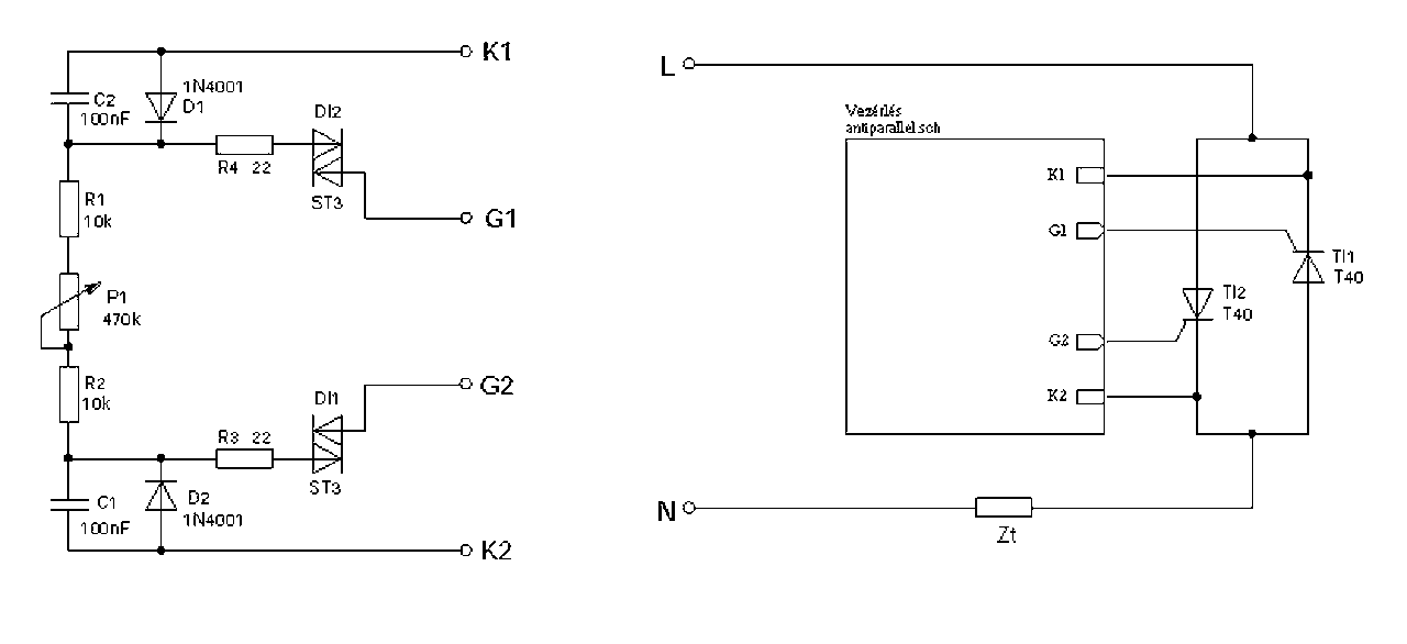

(#) kadarist válasza c27 hozzászólására (») Márc 31, 2015 /
Egy triak nem abból áll, hogy ellenpárhuzamosan van kötve két tirisztor. Ez annál komplikáltabb, egy integrált áramkör szintű dolog. A kéttirisztoros kapcsolás a mellékletben.
A hozzászólás módosítva: Márc 31, 2015
(#) JZoli válasza c27 hozzászólására (») Ápr 1, 2015 /
A két tirisztoros megoldás is jó lehet, de bonyolultabb vezérelni, de Te tudod. Első körben ha a zavarszűrőt kihagyod nem lesz probléma,először működjön az elvárt funkció, utána be lehet tenni egy kisebb zavarsz.

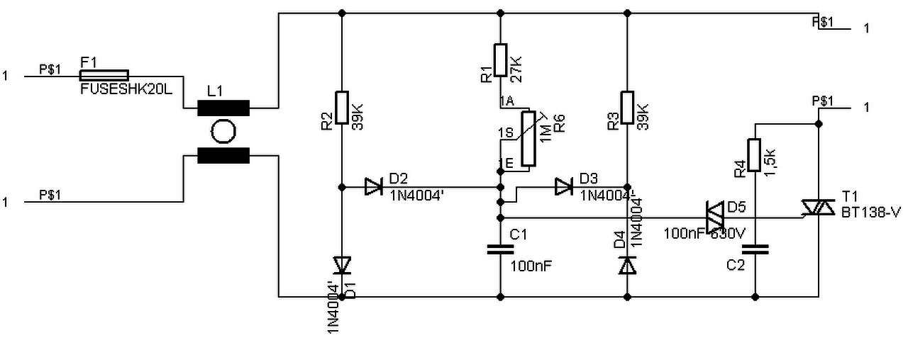

(#) c27 válasza JZoli hozzászólására (») Ápr 3, 2015 /
Helló!
A zavarszűrést akkor így kéne megcsinálni ugye?
(#) JZoli válasza c27 hozzászólására (») Ápr 3, 2015 /
Én tennék az L1 elé- és utána is egy-egy 10-220nF-os kondit, mert magában a tekercs még nem szűri ki a zavarjeleket.

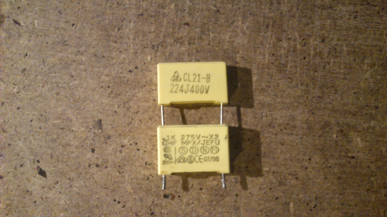

(#) c27 válasza JZoli hozzászólására (») Ápr 6, 2015 /
Értem, pótoltam. Még egy kérdés milyen kondit érdemes tenni c1 és c2 illetve a tekercsekhez? Konkrétan minőség és feszültség érdekelne. A tekercsekhez a képen lévő kettő közül melyik a jobb 2-2 van mindkettőből, illetve van még 1974-es remix 100nF 630V?
(#) kadarist válasza c27 hozzászólására (») Ápr 6, 2015 /
A 275V~ és a 630V-os jó lesz.
(#) c27 válasza kadarist hozzászólására (») Ápr 6, 2015 /
c1 c2-nek sem jó a 400V dc-s? Adatlap szerint 200V ac-ig jó, bár nem értem hogy jön ki a 200V ac ha 400V dc, illetve a remixek c316-osak az mennyire számít jó kondinak érdemes ide elpazarolni?
A hozzászólás módosítva: Ápr 6, 2015
C1-nek nem kell nagy feszültségtűrésű, mert ott a diak korlátozza a maximális feszültséget.
Ok, ez a c316-os remix jó másra is, érdemes ide betenni?
(#) kadarist válasza c27 hozzászólására (») Ápr 7, 2015 /
Ezt te döntsd el.
(#) c27 hozzászólása Ápr 26, 2015 /
Sziasztok, sajnos csak most jutottam el hogy kipróbáljam a megépített áramkört. 150-230 között lehet csak állítani a kimenetet. 100k potit kéne cserélni nagyobbra vagy a 100nF kondit kéne növelni, hogy lejjebb lehessen vinni a feszt? Kb. 100V-ig jó lenne.
(#) JZoli válasza c27 hozzászólására (») Ápr 26, 2015 /
Ez így ebben a formájában sima multiméterrel nem mérhető, illetve nem a fordulatszámnak megfelelő lesz a mért érték. Inkább kösd rá a motort és úgy próbáld. A 100n-s kondihozkb 220k poti kell. De talán járható út lenne a kondi értékének a csökkentése is, kb 68-82nF-ra. De a szabályozási tartomány erősen függ a triak gétáramszükségletétől is.

(#) c27 válasza JZoli hozzászólására (») Ápr 26, 2015 /
Kösz. Lehet elég a 150V is, de elvileg amit a multival mérek az az effektív lenne nem? Nyilván a kapcsolási freki nem tesz jót a pontosságnak, de saccolásra sem jó? Egy izzót közöttem rá valamelyest csökkent a fényereje, de nem lehetett túlzottan állítani. Majd kipróbálom legfeljebb kicserélem 220K potira, bár legjobb lenne a kívánt értéknél fix ellenállást betenni.
Egyébként, hogy lehet ezt kiszámolni, hogy mekkora poti kell neki?
(#) Peter65 válasza c27 hozzászólására (») Ápr 27, 2015 /
A rajzon 1M-ás poti van, amivel feltehetőleg át tudod fogni a teljes tartományt.
A legtöbb egyszerű műszer abszolút középértéket mér, nem valós RMS-t.
Ki lehet számolni, de nem egyszerű. A 100nF-os kondenzátor töltődését kell kiszámolni a sorosba kötött fix ellenálláson és potméteren keresztül a hálózati feszültségről. A töltő feszültség szinuszos lefolyású, a kondenzátoron a feszültség emelkedése kb. y=1-cosx függvénnyel írható le. Ha a kondenzátoron a feszültség eléri a diak billenési feszültségét, akkor lesz gyújtás.
(#) c27 válasza Peter65 hozzászólására (») Ápr 27, 2015 /
Tényleg valamiért 100K rémlett, de igazad van, akkor a probléma megoldva.
