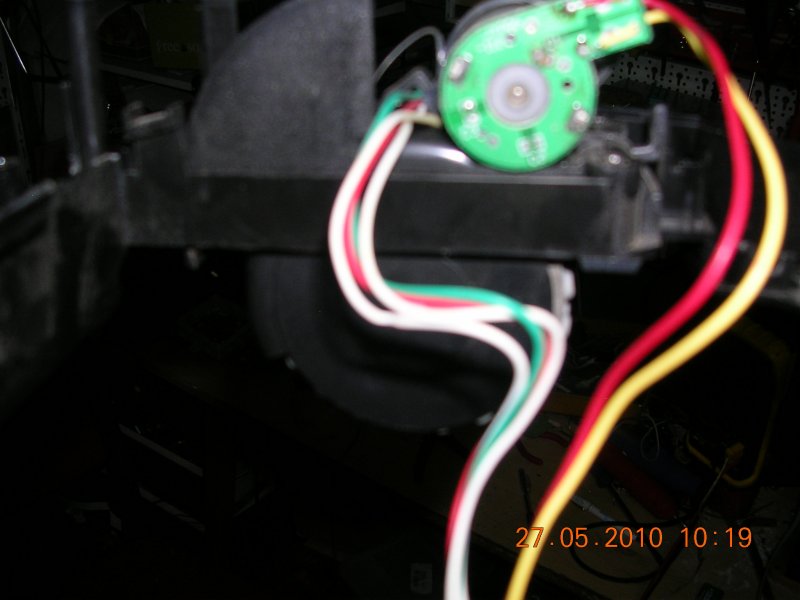

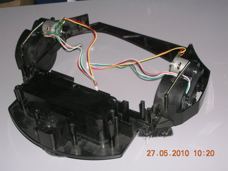

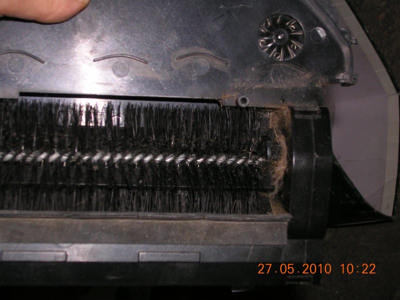

(#) mgy válasza fachox hozzászólására (») Máj 26, 2010 /
Szerintem a piaci ócskásoknál érdemes körülnézni takarítórobot ügyében.
Valószínűleg Ausztriai lomtalanításból származó takarító robotokból, már kettőt is vettem. (1500 - 2000 Ft) (Csak az akkutöltő adapterük darabonként 1000 Ft.)
Mindkettő üzemképes volt, de átalakítási célból vettem.
Van bennük 2 db hajtóműves DC motor, elszívó motor, terelő (sepregető) motor.
Idő és ambíció kérdése, hogy mikor csinálok hozzá egy SK vezérlést.
Amennyiben érdekel, teszek fel képet róluk.

(#) mgy válasza fachox hozzászólására (») Máj 27, 2010 /
A veresegyházi piacon vettem. A burkolata egy ufó-szerű.
A mikroprocesszoros vezérlő L298-as motorvezérlőket hajt meg.
