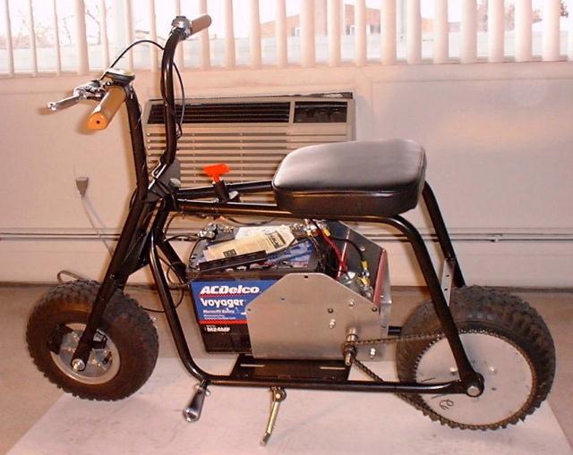

(#) redcar válasza Maffiozo hozzászólására (») Aug 25, 2006 /
Na hello mindenkinek!
Én jelenleg építek egy 12V-os ablaktőrlővel működő "robogót". Nem tudom fog-e úgy működni ahogy szeretném, majd a próbán kiderül. Néhány apróság a projectel kapcsolatban:
- A motoron nincs rajta a gyári áttétel (ilyen motort kaptam ingyen)
- Az áttételt kerékpár alkatrészekkel és láncal oldom meg, csak itt a motornál lesz kicsi a keréknél negy fogaskerék.
- A táplálást én egy sima 12V-os autóakksival kívánom megoldani. Igaz egy kicsit sújosabb mint a zselések de nem mindegy, 7 v. 35Ah (hatótáv)
- Szabalyzás egy sima 555-el felépített fetes PWM szabályzó.
Ha minden jól megy 1-2hét és a próbaüzem meg lesz.
Egy ismerősöm mozgássérülteknek 3 kerekű kocsikat 24V-os ablaktörlőmotorral(gyári mechanikával de kerékpár áttétellel) és 2db autóaksival ugyan ilyen szabályzóval csinált már és működnek. Ő a visszatöltéssel nem folalkozott, de szerintem egy autógenerátorát betéve a hajtáslámcba megoldható lenne, de azt már tényleg nem tudom elbírná e a motor.
végül egy két kép házilag barkácsolt gépekről

(#) szabi83 válasza redcar hozzászólására (») Aug 25, 2006 /
- sztem nem zselés aksi eldurran...
- mélykisűtéssel mit csinálsz?
„Egy ismerősöm mozgássérülteknek 3 kerekű kocsikat 24V-os ablaktörlőmotorral(gyári mechanikával de kerékpár áttétellel) és 2db autóaksival ugyan ilyen szabályzóval csinált már és működnek.”
esetleg képet nem tudsz feldobni?, ha ismerősőd akkor biztos tudsz..:yes: :yes:
az ilyen járgányomban 2 db 12V 36Ah-s aksi van zselés, sorba, 24VDC 500W-os motorral..ezzel 40km-t lehet megtenni 1*re... max speed 8km/h
üdv

(#) redcar válasza szabi83 hozzászólására (») Aug 25, 2006 /
A nem zselés aksi szerinted miért durranna el? tudok olyat ami több mint 1 éve működik hiba nélkül.
Ami a fotókat illeti mivel nem helyi megrendelésre készültek és az ismerősöm már 60 felett van (nem erőssége a fotozás) így nem tudok feltenni.
A mélykisülést egy akufeszültség figyelő elektronika és odafigyelés segítségével el lehet kerülni és nem is megterhelő megoldás.
Egyéb iránt a biciklim építésénél egyik fő szempont az hogy lehetőségekhez képest minél olcsóbb legyen. Nem annyira szempont a sebesség. A hatótáv az már inkább. Egyéb iránt nálunk itt az alföldön az 1-2%os lejtő/emelkedő is ritka dolog így a visszatöltéstől nem félek.
Ja egyébként az ablaktörlő motor ha nincs rajta a gyári áttétel olyan gyenge hogy simán kézzel meg lehet fogni a hajtott kereket pedig elég nagy különbség van a két fogaskerék között. Ennél nagyobbat nem tudok beletenni(a hátsó fogask. már így is akkora mint a felni). Kénytelen leszek beszerezni egy komplett motort mechanikával együtt.
