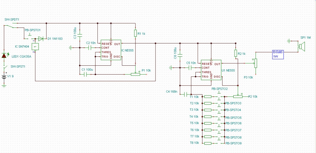

(#) Lanemir hozzászólása Okt 14, 2012 /
TINA barátommal összedobtunk egy kapcsolási rajzot a házi Korg-hoz. Buktatókat, véleményeket kérek.

(#) fecameca válasza Lanemir hozzászólására (») Okt 16, 2012 /
Elnézést, 1 hét kényszerszünet volt a legelső kísérlet előtt, ugyanis nem voltam itthon. Lanemir, nem értem a 7404-et, hogy ott mit csinál, és a billentyűzetben a sok egyforma ellenállást. Az 555-ök, biztosan fognak működni, de hogy milyen lehet a hangja, csak a próba után derül ki nálam is. Egyébként én is egy hanggal kezdek. A sikertől, vagy kudarcoktól függ, utána fejlesztek, vagy elfelejtem az egészet. A kísérlet elsősorban arra megy ki, hogy egy zongorabillentyűzethez hasonló valamin tudok-e majd játszani? Eddig ezért nem kísérleteztem vele, mert nem volt semmilyen klaviatúrám, Ha lesz belőle valami, majd a végén beszámolok. Azt én is szeretném megtudni, mennyire filléresek azok a chipek? Amit Kadarist feltett, azon meg nem tudok elmenni, Minek az a sok tápfeszültség bemenet, hol vannak a billentyűk, és hol a kimenete az egésznek? Nekem jó lenne egy olyan IC, ami kompletten tudna egy oktávot. Ha jó a hangja, majd később jöhet az osztó, hogy több oktáv legyen. Csak nem tudom milyen jelalak produkálja azt a hang színezetet, amit én szeretnék, ezért fogok legelőször is kísérletezgetni.
(#) Lanemir válasza fecameca hozzászólására (») Okt 16, 2012 /
Igen, azonos az a sok (8) ellenállás, de azokat én trimmernek gondoltam, amik 10 KOhm-ot tudnak. Azért ilyenek, mert nem akartam nagyméretű (rajzon nagyméretű) potikat belerakni.
Ja, jó lesz az biztosan akkor, a trimmer potikról csak annyit, hogy a régebbi katódsugárcsöves televíziók tele voltak vele, mégis csak ritkán kellett őket piszkálgatni. Nagyobb elhangolódásra számíthatsz a tápfeszültség legkisebb változása, ezért kell valamilyen stabilizátor bele feltétlenül, és a hőmérséklet változás miatt, arra meg jó egy potenciométer, (ami közös), ami a te rajzodon is ott van, azzal lehet behangolni az egészet, hogy az egyes hangok egymáshoz való viszonya állandó maradjon közben.

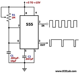

(#) fecameca hozzászólása Okt 18, 2012 / 1
Találtam egy nagyon egyszerű osztót 555-tel. Előnye csak az egyszerűsége, és az, hogy van belőle egy kosárral nekem ebből a sokoldalúan felhasználható időzítő IC-ből. Amúgy az a sejtésem, hogy csak szűk frekvenciatartományban használható egy beállítással. Van még egy problémám: Készíthetem az alap oszcillátort akármilyen jelalakra, az osztás után mindenképp négyszögjelet kapok. Méghozzá elég aszimmetrikusat. Ezt szűrőkkel szokták helyre pofozni? Massawa: Nem a hangok mennyisége a gond, hanem, mert nem tanultam, sokáig nem tudtam megfejteni a két fekete- három fekete titkát. A húros hangszereknél ott van az üres húr, ahhoz képest egy bund, vagy hegedűnél egy fél ujjnyi egy félhang felfele. A zongoránál az volt nekem az ijesztő, hogy minden billentyű egyforma. Persze, a szorosan egymás mellé simuló fehérek, és a bizonyos rend szerint közéjük szúrt feketék adnak bizonyos támpontot. Előny viszont, hogy mindkét kézzel lehet játszani a zongorán. A húros hangszereket a jobb kézzel pengetni, vonózni kell. Fele annyi ujjad marad a játékra, ezért szeretném kipróbálni a zongorázást. Meg hát azok az érdekes hanghatások érdekelnek, amiket csak elektronikus hangszerektől hallottam eddig, már arra is gondoltam, vénségemre majd csak meghülyülök, vagy én leszek a magyar Jean Michelle Jarre?

A négyszögjelet aluláteresztő szűrőkkel lehet farigcsálni. A Rádiótechnika cikkeiben konkrét hangszer-szűrőket is mutatnak, nézd meg!
(#) Massawa válasza fecameca hozzászólására (») Okt 18, 2012 /
Az ilyen elven müködö hangszerek szinte kivétel nélkül egy egyhuros hegedühöz hasonlithatók, és ugyanugy kell öket kezelni függetlenül, hogy billentyüzet is van vagy nincs.
Igen az 555-ben két frekit találsz a kimeneti jel a kondenzátor töltöjelének (2 vagy a 6 láb) a fele.
Alapvetöen az ilyen hangszereknél mindig négyszögelböl indulunk ki. Ezt leosztva megint négyszögjelet kapsz - ez alapelv. Amugy a hangszerek többségében nincsenek osztók.
