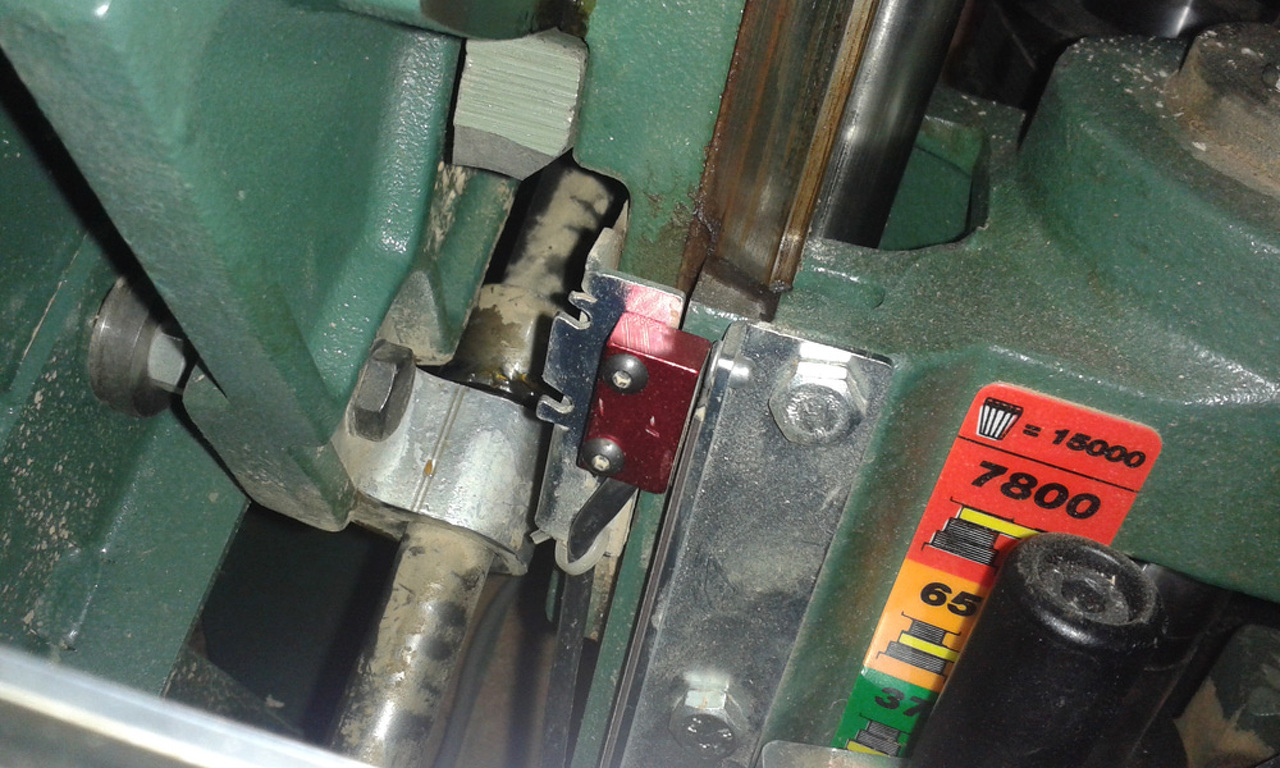

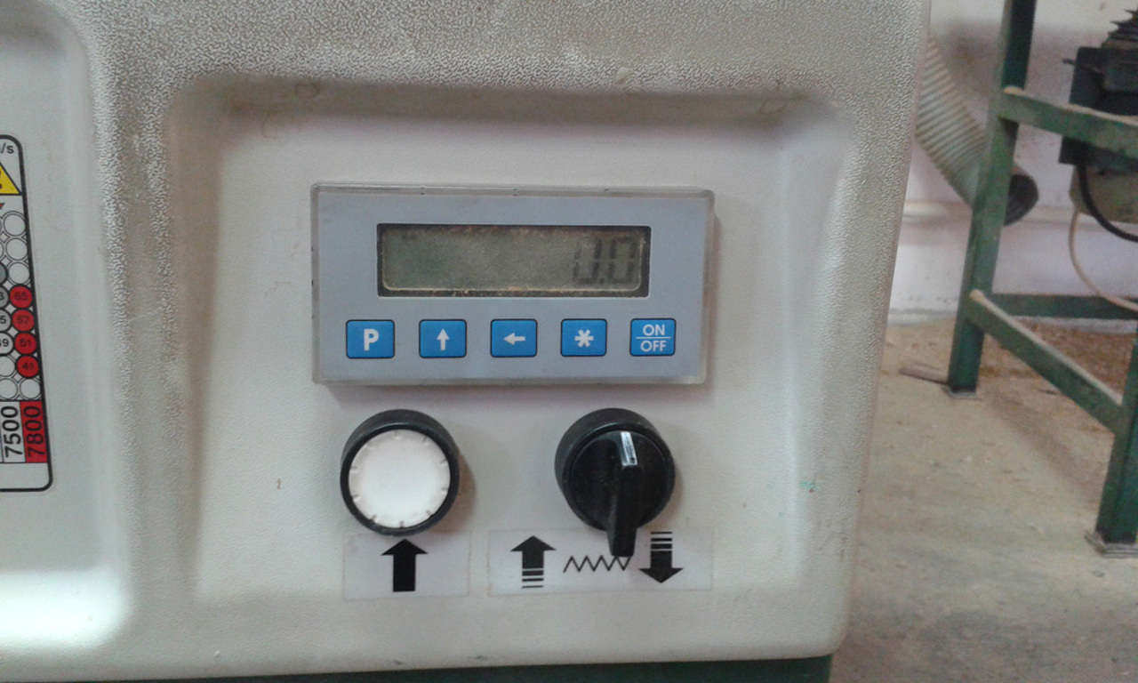

Adott egy asztalosipari marógép. A magasságállítás elektronikus, de annak mérését egy elmozdulásmérő végzi. Elemmel működik és semmilyen elektronikus kapcsolatban nincs a gép többi részével. A fehér gomb folyamatos nyomásával a marókés magassága szépen lassan növekszik, miközben a műszer 0.0 -tól tizedes lépésekkel felmegy 1.0 -ig majd innen visszafordulva lemegy 0.0 -ra és a folyamat kezdődik előröl. Elvileg 1.0 = 1 mm elmozdulás. Programoztam nyakra főre, érdemben semmi nem változik. Valakinek van tippje, mit nézzek meg tüzetesebben? Nem ismerem a működési elvét ezeknek a műszereknek, sokkal nem is találkoztam eddig. A második kép a szenzort és a mágneses szalagot mutatja. Előre is!
A marókés, aminek az elmozulását hivatott mérni, folyamatos emelésénél 0.0 -tól elmegy 1.0 -ig, majd vissza 0.0 -ra (úgy tűnik, lineárisan). Tehát 10 mm -es emelésnél is 0.0 -át mutat. Magyarul nem mér, max. 1 mm-t.

Azért gondoltam, mert az útmérő működik, a számláló számlál, csak érdekesen. Amikor eléri a 1.0-t, onnan visszafelé számol 0-ig?
Hanem úgy vélem, egy ilyen feladatra egy abszolút útmérő kellhet, igy lehet, hogy az egyik, vagy több "bitje" hibás. Ha párhuzamos az adatbusz, ellenőrizd az űtmérő és a számláló kapcsolatát.
A műszer gyári cucc, addig még nem jutottam el, hogy szétszedjem, hátha valakinek a kisujjában vannak az ilyen műszerek. A kábel (vékony, nem lehet benne túl sok ér) épnek tűnik, mozgatásra semmi változás. Elem ki-be nem segít. Volt már dolgom ilyen műszerrel, de azt csak programozni kellett, ment rendesen.

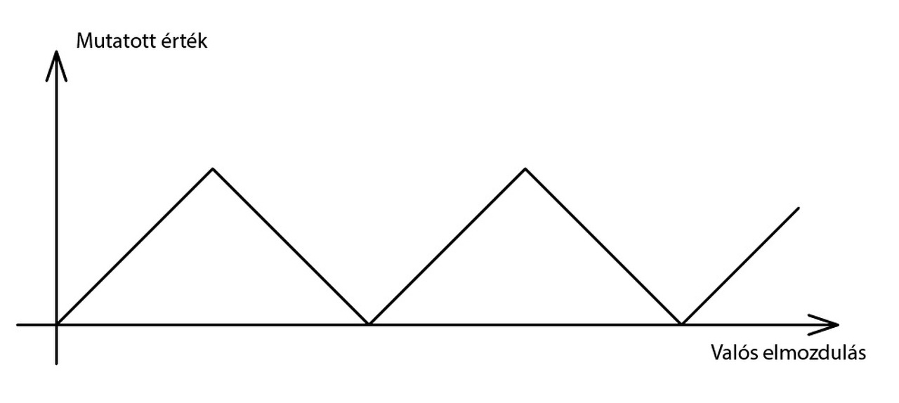

A szerkezet tud abszolút és relatív elmozdulást is mérni a használati utasítása szerint. Mindegy milyen üzemmódban van, mindig a leírt jelenség játszódik le: elmegy 0.0 -tól 1.0 -ig tizedes lépésekben, majd vissza nullára. Ha pl. 0.8 -nál megállítom az emelést (elmozdulást) és leengedem a kést, a műszer 0.8 -tól lemegy nullára, majd ismét elkezdi növelni az értéket. Leginkább úgy lehetne leírni, mintha a mágneses csíkon egy háromszög jel lenne, aminek az alsó csúcsai 0.0, a felsők pedig 1.0 -án vannak, a műszer pedig 0.1 pontossággal a háromszög jel pillanatnyi értékét mutatja, lásd melléklet. |
