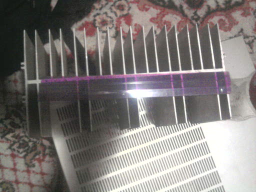

Sziasztok! Elkészítettem a szuper ocl 500W os erősítőt. Ő lenne az. 2 darab 92x92 es ventillátor szivja alulról a levegőt felfele, viszont az egyik van hogy úgy gondolja magát és lelassul. Nemsoká lesz egy kis buli, és megbízhatóság képpen kérdezném mennyire szabad felmelegednie? Mint láthatjátok azért nem kis hűtőbordán helyezkedik el, és mint a belinkelt hozzászólásomban is írtam 2 pár 2sc5198-2sa1941 et használtam. A táp üresjáratban +-60V, visszaesve +-54V. A másik legfontosabb dolog, hogy 4 ohmos terhelés oldalanként. Egy venti folyamatosan működik, míg a másik is belassulva de az is mozgat meg valamennyi levegőt. A borda hozzávetőleges mérete 23 cm, mint a képen is látható, és kb 12cm magas.

Szia! Ahogy számolom, a bordának szobahőmérsékleten kell, maradnia. A kimeneti feszültség 27V-os pillanatnyi értékénél egy végtranzisztor 91W-ot disszipál és 100W-ot bír összesen 25°C-on.
Az ajánlottól kisebb teljesítményű és kevesebb tranzisztorral a bulizást fontold meg!
(#) Davidd válasza reloop hozzászólására (») Jan 21, 2016 /
Értem, köszönöm az információt, megpróbálom akkor megoldani a hűtést. Még egyszer köszönöm.

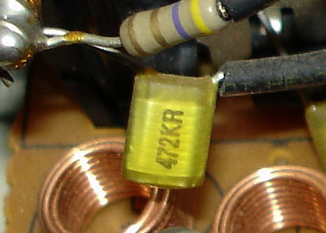

Kis segítségre lenne szükségem, remélem kapok választ a problémámra. Kacifántos úton került hozzám, egy Sherwood AI-1110 erősítő, amivel az alábbi problémám akadt:
A bal oldala nem mindig szól, csak akkor, ha kap egy mélyebb hangot, de onnantól kezdve tökéletesen szól ez a fele (jobb oldallal nincs probléma). Ha az erősítőt mondjuk este kikapcsolom (ez idő alatt nem történik potméter tekergetés, illetve semmi más behatás nem éri), akkor másnapi használatnál szintén nem szól a bal fele, csak akkor indul meg, ha kap olyan jelet, amiben több a mély.
Potméter teljese szétszedése és takarítása megtörtént, illetve ideiglenes potival is próbáltam, nem jártam sikerrel. Volt egykoron hasonló cipőben járó erősítőm, nem jöttem rá a hiba okára, így azt el is adtam hibásként. Milyen alkatrész okozhatja ezt a problémát?
Segítségeteket köszönöm!
(#) reloop válasza hal111 hozzászólására (») Jan 24, 2016 / 2
Szia! Például a végfok és a hangszóró-csatlakozók közötti relé nem jól érintkezik.
(#) hal111 válasza reloop hozzászólására (») Jan 24, 2016 /
Köszönöm gyors válaszod!
Tehát akkor primitív hibáról lehet szó, ennek örülök. Meg tudom valamivel tisztítani a relé érintkező bütykeit, vagy csak a csere lesz megoldás? Igazából azért érdekelne a pucolás, mert feleslegesen nem akarom szétdönteni az egészet, majd újra összerakni, ha netán nem ez lenne a baja. Természetesen ha a takarítás eredményt hozna, amennyiben ez lehetséges, akkor cserélném mindenképpen, de nem akarok felesleges kört futni.

(#) steelbird válasza Trivium93 hozzászólására (») Jan 24, 2016 /
Általában azok a kondi hibák, amit írtál, a kondik kapacitásvesztése miatt jelentkeznek és a hiba állandó, romlik miattuk az erősítő alacsonyfrekvenciás átvitele.
A kérdezőnél időszakos és jobban kihajtva a végfokot, mindig megszűnik. Ez inkább egymással érintkező felületek átmeneti ellenállása miatt szokott kialakulni, pl. a fejhallgató aljzat kapcsoló érintkezőinél, vagy a hangszórókat kapcsoló relé érintkezőinél.
@hal111: szerintem a relé éritkezők tisztítása csak ideiglenes megoldás. Ilyenkor ugyanis többnyire már össze vannak égve a pogácsák és sérült a felületüket bevonó ezüst réteg, amit egy csiszolással nem tudsz javítani.
A pontos munkához mérned kell. Adsz szinusz jelet a bemenetre és AC voltmérővel megnézed hol szakad meg a jel útja. Ha egyértelműen a relére terelődik a gyanú, akkor először a lábforrasztását ellenőrizd, utána lehúzod a kupakját (ha lehet) és megnézed a pogácsák állapotát. Mint a kolléga írta a tisztítás áthidaló megoldás. A csere sem lehet gond, behuzalozva is állja a helyét.

Ha már kondenzátor... Az ilyen, pici fólia(?) kondenzátorok tudnak hasonló produktumot létrehozni?
(#) reloop válasza hal111 hozzászólására (») Jan 25, 2016 /
A "kapanyél is elsülhet" alapon igen, egyébként nem
