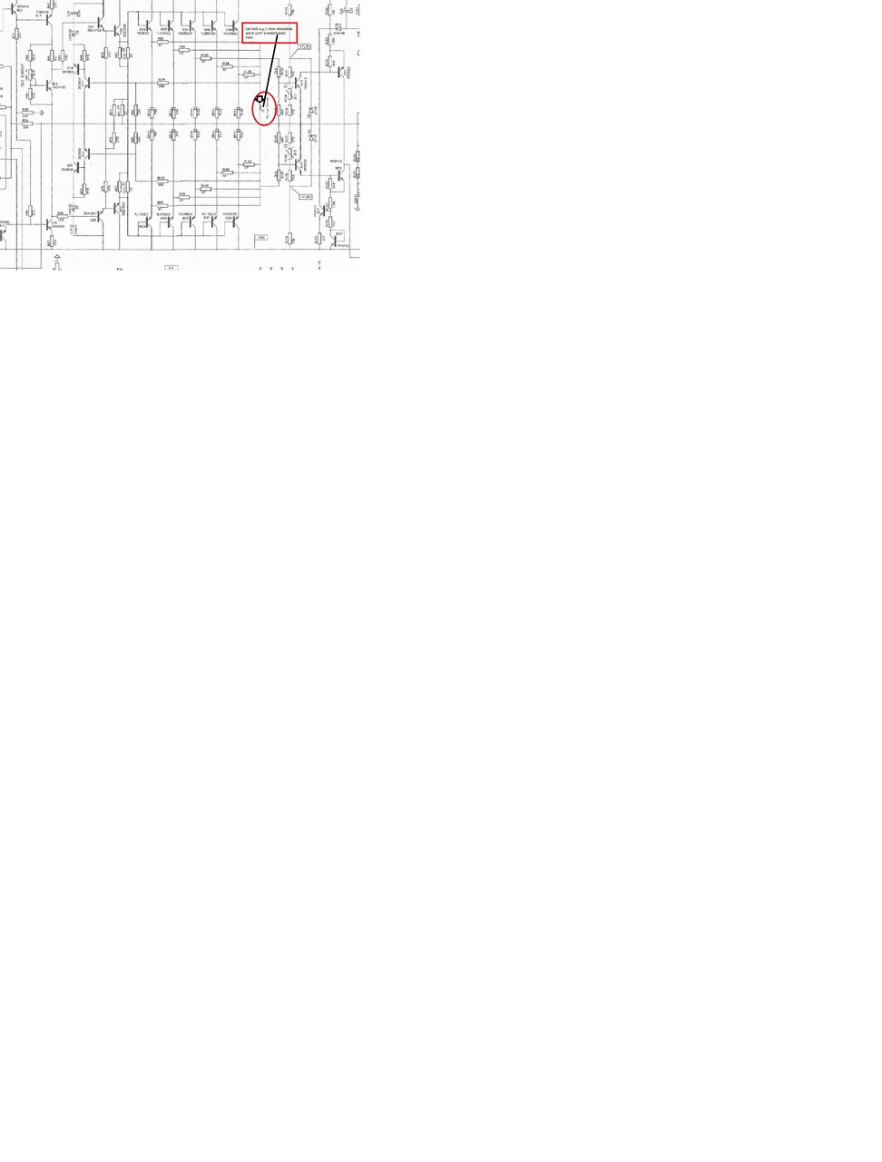

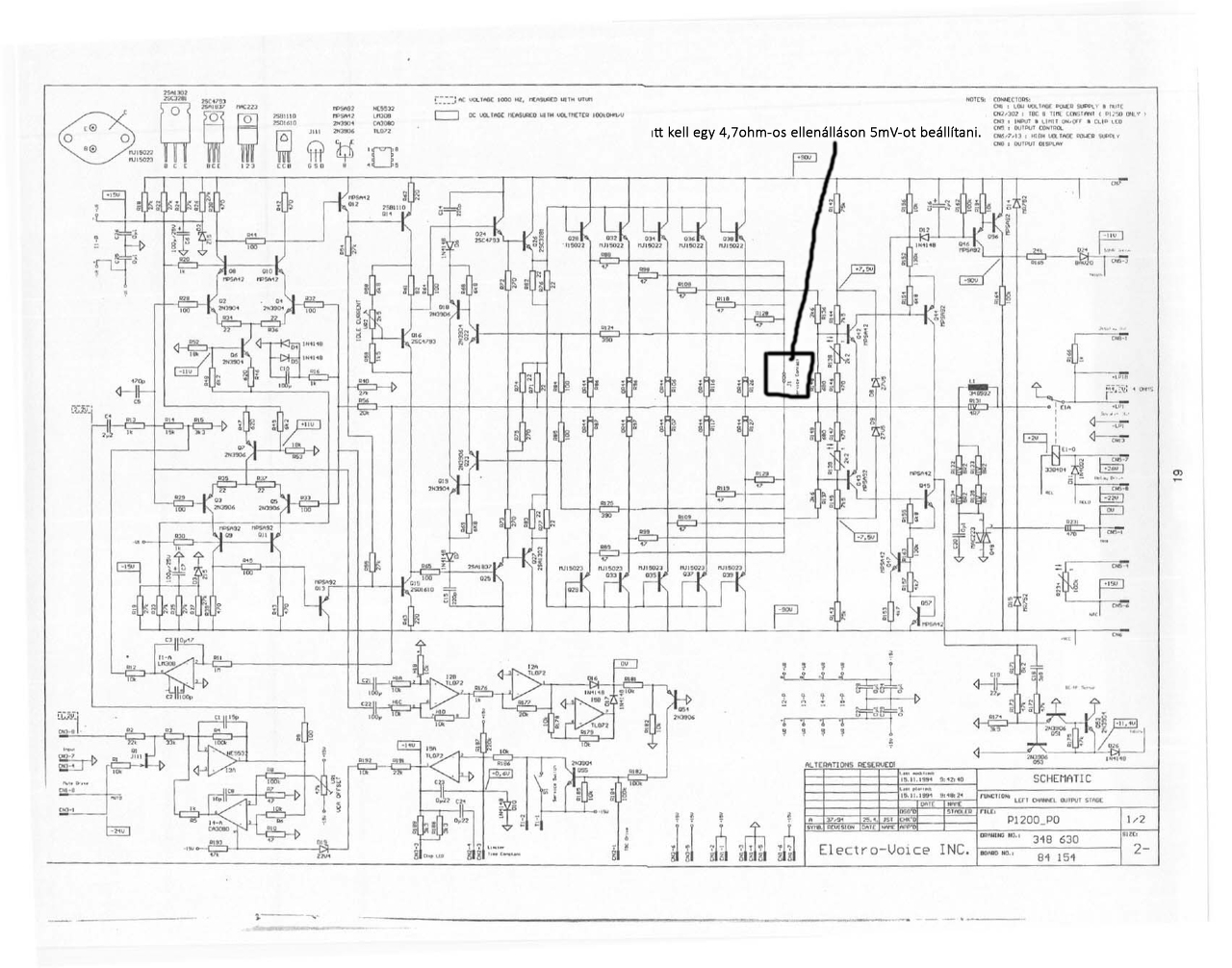

(#) djcaveman válasza reloop hozzászólására (») Feb 2, 2017 /
Kicsit el voltam úszva, így most teszteltem az erősítőt. Hangerőre, és minőségre (nincs hallható torzítás) is ugyan azt hozta mindkét oldal. Akkor most védő ellenállások ki, és mivel 2X95V a táp, így 95/(3X4)=2X8A biztire cserélődnek az ellenállások?
A hozzászólás módosítva: Feb 2, 2017
(#) djcaveman válasza djcaveman hozzászólására (») Feb 2, 2017 /
Sajnos ismét elcsattant az az oldal ami az előző esetben is.
A következő történt. A 12-es pontig eljutva ismét megpróbáltam a nyugalmit beállítani. Izzó bent, és 2db 6,3A-es bizti a táppal sorban. 8A-es nem volt, viszont ezt mégsem vágta ki.. Beállítottam a jó oldalon 2,5mV-ot direkt nem 5mV-ot mint kellene. Amikor a most ismét meghibásodott oldalon állítottam a nyugalmit, 2,4mV-nál összenyitottak a végek megint. Nem értem mi lehet a baj... mindent átmértem mident átnéztem..... Hamis tranyók miatt lenne gond? No de megint az az oldal? Semmi rendellenes nem volt a két oldalon... minden teljesen egyforma volt méréskor. Nem értem mi lehet a baj..... Mi az ami miatt összenyitnak? Mindent a leírásnak megfelelőnek csináltam az élesztés alatt. Gerjedés, vagy mi okozza?

(#) Karesz 50 válasza djcaveman hozzászólására (») Feb 3, 2017 /
Én ugyanígy jártam egyszer egy 1200-as végfok javításánál. Kétszer szállt el egymás után, mint neked most. Aztán Uce feszt mértem a harmadszorra megrendelt sorozaton mielőtt betettem volna. Szinte az összes 200V-os MJ12022 140V körül átütött. (HQ). Visszaküldtem, rendeltem a RET-től és minden rendbe jött. (Persze ezeket már megmértem mielőtt beforrasztottam volna.)
(#) djcaveman válasza Karesz 50 hozzászólására (») Feb 3, 2017 /
Csak az a baj, hogy ezek akkor mentek tönkre, amikor a nyugalmit állitottam.. Ettöl még persze lehet hamis...

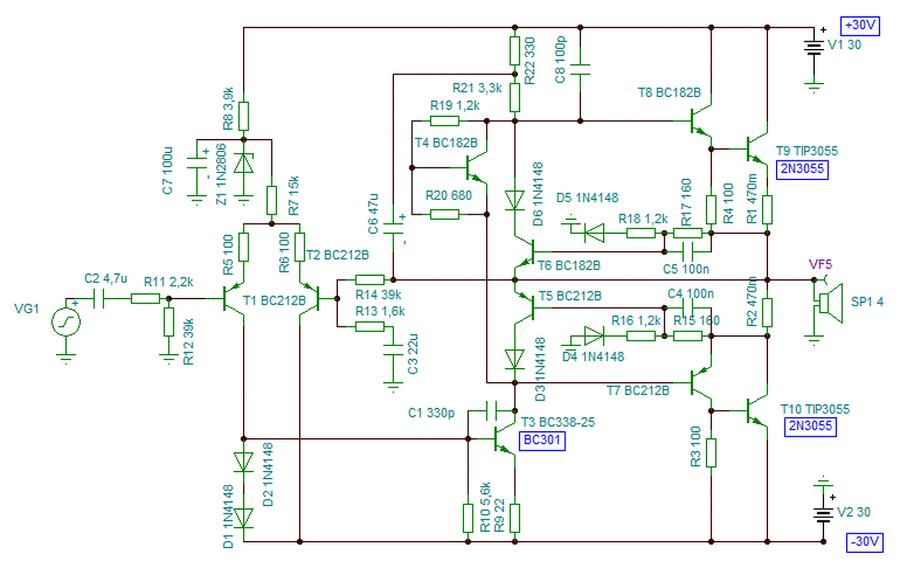

Valakinek ismerös eme 2X20V on működő erősítő? Megprobálom kirajzolni, de van néhány alkatrész aminek csak a helye van meg... 10W ot tudtam kivenni a szerkezetből, de kiváncsi vagyok, hogy ez magasabb tápfeszültségről mit tudna? Illetve mennyi lehetett az a tápfesz amire tarvezték eredetileg. Azért nem fotózom le a környezetét,mert többen lenyilaznátok érte.
(#) djcaveman hozzászólása Máj 3, 2017 /
Kirajzoltam az erősítőt, remélhetőleg jól.
Kérdésem, hogy ennek a nyugalmi áramát hogyan tudom változtani (5,1mA a max)? Látható nullaátmeneti torzítás látszik, és grizes is a hangja ha jelet (1KHz) kapcsolok rá. Jelen tápfesz 2X30V Ettől többet nem mertem adni neki... bár túl sokkal nem is lehet többet ezekkel a tranzisztorokkal....
Nem jelöltem a tápfesz polaritásokat... A VF1=+30V, VF2=-30V

(#) djcaveman válasza djcaveman hozzászólására (») Máj 3, 2017 /
No. Kicsit átrajzoltam, és így már látható, min kell változtatni.
(#) reloop válasza djcaveman hozzászólására (») Máj 3, 2017 /
Szia! Úgy látom Tina-ban rajzoltad, tedd fel a TSC fájlt! Megigazítom és igyekezlek rávezetni a megoldásra, hogy máskor is hasznát lásd.
(#) djcaveman válasza reloop hozzászólására (») Máj 3, 2017 /
Itt lesz, és köszönöm.
Rajzolgatom. A T1, T2 nem PNP? Pl.: BC212?
Nem, NPN BC182.
A hozzászólás módosítva: Máj 3, 2017
Az NPN T1, T2 nem ad működést, valahol sántít a dolog. Ettől függetlenül megterveztető a nyugalmi áram a szimulátor segítségével.
Kapcsolj be egy árammérőt: T&M/Multimeter/=I.
Az R20 csökkentésével, R19 növelésével (dupla kattintás az ellenálláson) válassz a rendelkezésedre álló ellenállásértékekből, hogy a nyugalmi áram 15-30mA tartományba essen.
Az analíziseket is végigpróbálhatod.
Igen valoszinüleg a típust beméztem, pedig többször is rámértem. A szimulácionál nekem is ugyan ezt csinálta. Köszönöm a kiigazitást. Volt még egy igen durva gerjedés is a pozitiv félhullámban.. ezt egy 1nF kondenzátorral a T9 kollektor bázis közé berakva az meg is szűnt.
A C8-ra az alábbi pozíciót és értéket ajánlom, ha a jelenlegi torzítással nem lennél megelégedve.

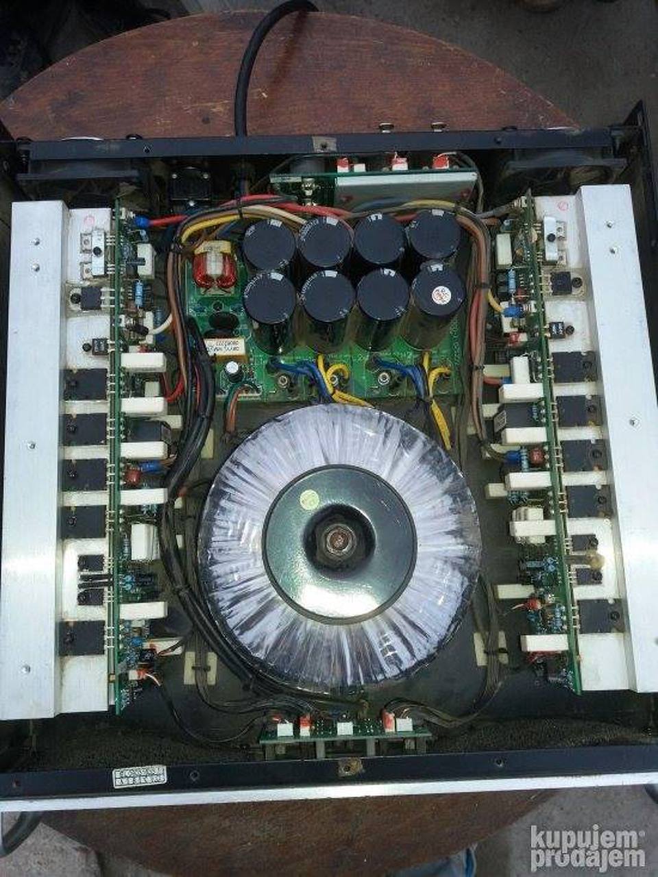

(#) mlaci989 hozzászólása Máj 5, 2017 /
Üdvözlet.
Megállt a tudomány. Martin wisman pro-x 1800 -as végfokot javítanám.
B oldal tökéletesen müködik. Az A oldalon bekapcsoláskor kigyullad clip led és mikor a relé behuz az nem alszik ki. Állandóan világít,de a protect nem világit hogy hiba volna. Csökkent hangerövel szól a csatorna,jelentös melegedéssel. Nyugalmi áramot mérve 800ma-t kaptam. Ezt visszavettem 60-ra a másik csatornáról lemásolva,megszünt a melegedés de ugyanugy világit a clip meg jelentösen halkabb a csatorna. Tápegysége is érdekes. A negatív oldalon -56V, a pozitívon +112V!
A tápegységböl kijön 2x112 meg 2x56volt. Ez rámegy a panelra,2darab 15A-os biztosító,ott is az egyiken -56,a másikon +112v van jelen. A másik (jó) csatorna ugyanezt kapja és semmi gond.
Ha valaki esetleg találkozott ehez hasonlóval akkor megköszönném a segítséget.
