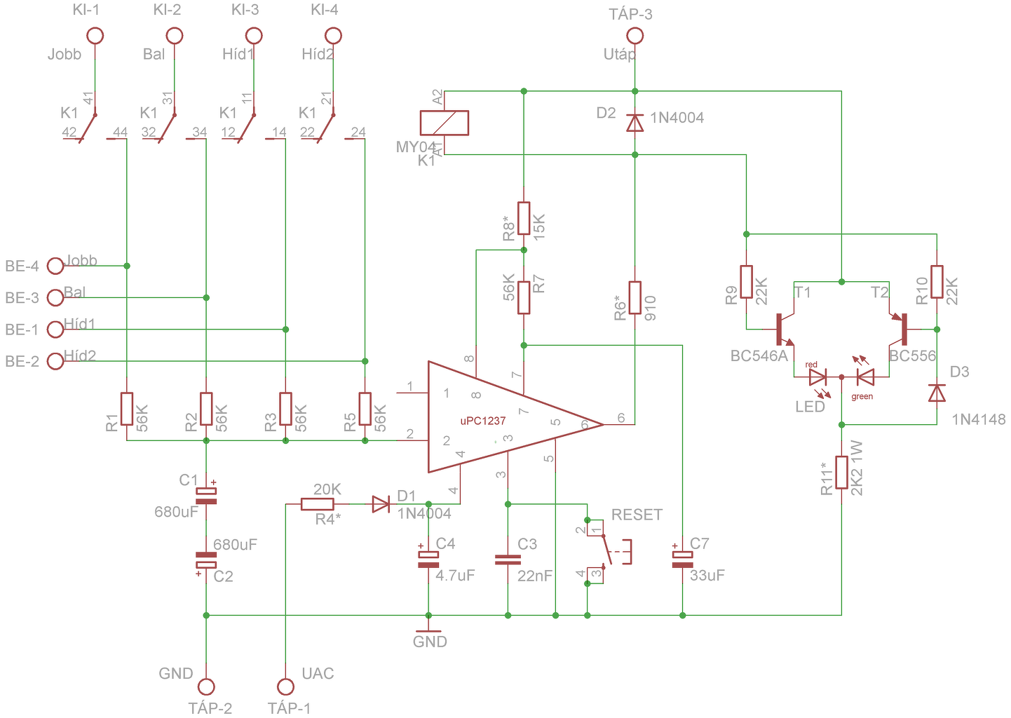

(#) Szab02 hozzászólása Szept 19, 2013 /
A kérdésem a következő volna, hogy a rajzon látható módon lehet-e bekötni egy védelmet upc1237-el? (ALKOTO által készített bekötés kicsit módosítva)
Az erősítő sztereo TDA7294 1-1db illetve a sub rész az hídba van kötve. Üdv.: Szab

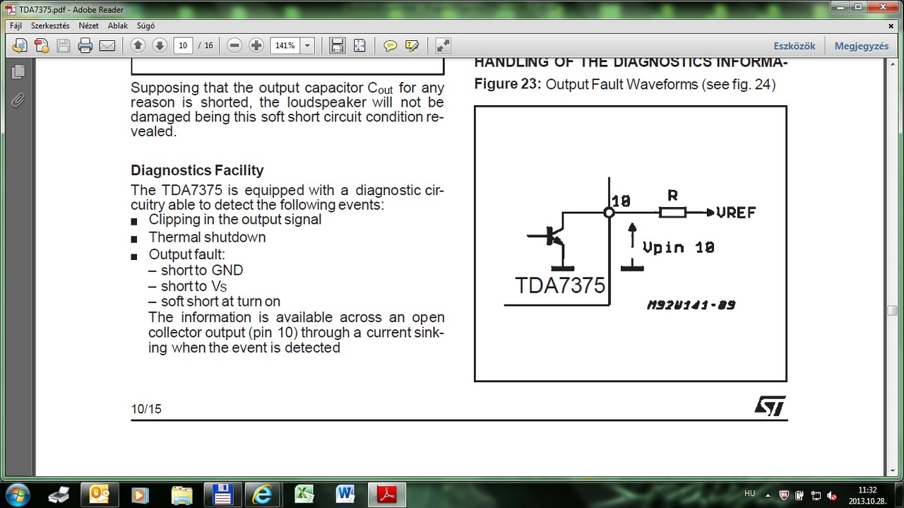

(#) furko hozzászólása Okt 28, 2013 /
Szimplatápos hídkapcsolású erősítőhöz (7375) szeretnék egyszerű olcsó hangszóróvédelmet készíteni.
A kérdésem az lenne hogy a mellékelt kapcsolás megfelelő-e erre a célra, és kell-e változtatni rajta hogy működjön 18V-ról?
(#) reloop válasza furko hozzászólására (») Okt 28, 2013 /
Szia! Sajnos nem. A kimenetet az IC belső referencia feszültségével kell összehasonlítani, nem testhez képest, mivel hídkapcsolás. A TDA1557 például alapból tudja a hangszóróvédelmet. Az adatlapján az elvi rajz megmutatja ott hogyan működik.
(#) furko válasza reloop hozzászólására (») Okt 28, 2013 /
Köszi a választ.
(#) furko válasza furko hozzászólására (») Okt 28, 2013 /
A TDA7375-nek van diagnosztikai kimenete, ami jelez kimeneti rövidzár esetén, GND-felé és Vs-felé is. Ha ezzel a kimenettel vezérlek egy hangszórókat kapcsoló relét, (persze tranzisztorral) hatásos lenne a védelem?
(#) furko hozzászólása Okt 29, 2013 /
A mellékletben szereplő kapcsolás szerintetek működöképes? Nekem nincs áramkörszimulátorom, nem tudom kipróbálni, de ránézésre használhatónak tűnik. TDA7375-höz kellene.
(#) reloop válasza furko hozzászólására (») Okt 29, 2013 / 1
Szia! A TDA7375 kimenetei a testhez képest nagyjából féltápfeszültségen vannak. A két ilyen csatorna közé kötött hangszóró kapcsain nincs egyenfeszültség különbség. Neked nem segít egyik kapcsolás sem, amelyik a testhez képest figyeli az egyenfeszültség megjelenését. A mellékelt ábrád is ilyen sajnos.
(#) furko válasza reloop hozzászólására (») Okt 29, 2013 /
Köszönöm a választ.
(#) furko válasza reloop hozzászólására (») Okt 30, 2013 /
Nincs ötleted hogyan lehetne TDA7375-re hangszóróvédelmet építeni. Koppanásgátló nem fontos, engem a kimenetre kerülő egyefeszültség esetén történő leválasztás érdekelne.
