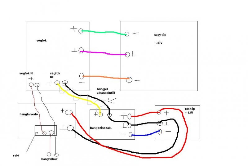

(#) Gery válasza proli007 hozzászólására (») Jan 6, 2009 /
Szia proli007!
Mielőtt olvastam, felidegelt és az összes félvezetőt és kondenzátort kicseréltem. Az ellenállásokat lemértem és jók. Nyák csakugyan jó. De még ígyse müködött. Majd mikor kiszedtem a bemenetet jó lett! Ha visszaraktam nem jó. Egy st151 van rákötve aminek a kimenetén üresen 1.5mVDC van, szóval ez nem lehet probléma! Szerinted mi lehet a probléma??
Esetleg az hogy van rajta egy hanszínszabályzó és ugyanaz a tápuk, az baj lehet?
(#) Gery válasza Gery hozzászólására (») Jan 6, 2009 /
Nah meglett a hiba oka!
Az hogy ugye ez a hangfalvédő kapcsolás van a képen látható sub sűrővel, és mivel a sub sürőnek a földje ugyanaz mint a kimenő hangnak a földje az kavar be. Mert a hangfal védőnek meg ennek közös a tápja(a sub +-ba bekötve, a védő csak az egyik oldalra a másikat meg arányosan mással terhelem). Tehát ha kikötöttem a hangfalvédőből a földet és külön táppal üzemeltettem úgy működött. De úgyis ha a subbol a végfokba menő kábelnak megszüntettem a földelését! Szóval valahogyan galvanikusan lekéne választani vagy valamit kezdeni vele. Nekem az első gondolatom a hangjel földelésének leválasztása egy kondival. Már ha ez működne. (Ez kicsit erősítős topik úgyhogy majd onnan hivatkozok ide ). Mit gondoltok mitkéne tennem?

(#) proli007 válasza Gery hozzászólására (») Jan 7, 2009 /
Nem egészen lehet követni a mit leírtál. Csak annyit vettem le belőle, hogy a tápfesz bekötésekkel van baj, és így egyenfeszültség kerül az áramkör bemenetére.
De itt kondikkal nem lehet leválasztani a dolgokat, mert pont az egyenáram megjelenését figyeljük.
Tehát a védelem GND pontjának, meg kell egyezni az erősítő GND pontjával (hangszórók test pontjával). Különben nem fog működni. Táplálni bármelyik feszültségről lehet, de annak GND pontja és a végfok GND pontjának közösnek kell lenni.
üdv! proli007

(#) Gery válasza proli007 hozzászólására (») Jan 7, 2009 /
Csináltam egy moricka rajzot az egész rendszerről. Szóval van egy nagy táp a végfoknak, és egy kis táp a hangszínszabályzónak, külön. És a probléma, hogy a hanszín szabályzónak és a hangfalvédelemnek közös a tápja. És akkor az problémát okozhat, hogy a kis és nagy tápnak nincs összekötve a földje..? Mert ha a hangszínről a végfokba menő jelnek a földelését megszüntetem akkor okés a dolog. Vagy ha a hangfalvédőt kiforrasztom a rendszerböl és egy külön kis táprol megy akkor is rendben van. Szóval elvileg ha galvanikusan leválasztom valahol a földet elvileg jónak kéne lennie.... Remélem érted mire gondolok. Ha igen szerinted mi lenne a megoldás?
(#) dbase válasza Gery hozzászólására (») Jan 7, 2009 /
A végfokon belül a tápfesz föld, és a kimenet, és bemenet negatív össza van kötve,azaz a rasjzodon a lila és a fekete, akkor nem szabadna gondnak lennie.

(#) Gery válasza dbase hozzászólására (») Jan 7, 2009 /
A végfok st151. Akkor a nagytáp és kis táp földjét összekössem?
Nézd meg a végfok panelját. Azon a föld a bemeneti negatív és a kimenetei negatív is össze van kötva. Akkor minden össze van már. Nem értem a problémád jónak kellene lennie így. HA így van ahogy lerajzoltad.
Kikapcsolt állapotban müszerrel sípolós állásban mérd ki a közös negatív-nulla pontokat.
(#) Gery válasza dbase hozzászólására (») Jan 8, 2009 /
Hát ebbe már én is kezdek belekavarodni...
Mindenesetre az biztos hogy ha minden összevan kötve akkor a hangfalvédő tilt. De ha külön táprol megy akkor oké. Valahol csak-csak azzal a földel van hiba mertha megszüntetem a jelnek a földjét, vagy a hangfalvédőnek a földjét akkor oké...
(Mellékesen amúgy azis megoldaná a problémát ha a hangfalvédőt a + és - ba kötném bele de az ~25VDC. Ez egy 24V-os relével működne 24-25V-ról?)
