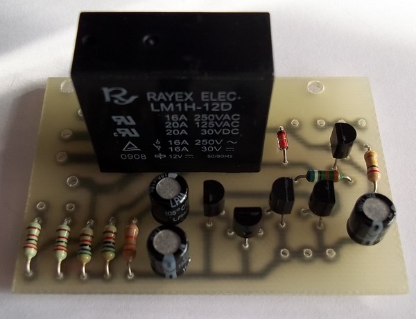

Tessék. Ha más típusú reléd van, esetleg 2db-ot használsz (1-et 1-et csatornánként) akkor a helyét módosítani kell. Bármilyen 12V-os relé jó ami elbírja a végfok csúcsáramát, a BC639 1A-es, tehát kisebb ellenállású relékhez is jó (ez éppen 240 ohmos). A bimetall típusa BT-H80V, ami 80 fok körül bont, és némi hiszterézis után kapcsol vissza (hestoréban kapható). Persze ide is jó akármilyen alapban zárt típus, aminek a hőfoka számodra megfelel.

Rossz képet csatoltam az áramkörről, az egy mono végfoké. Az a relé egyáramkörös, sztereóhoz 2db kell belőle.

A sztereó változat ugyanez, csak az egy helyett két relé van benne párhuzamosan kötve (vagy eleve egy db kétáramkörös van benne). Amit csatoltam az egyébként sztereóhoz való, csak az a relé nem jó bele mert az csak egyáramkörös. Hiába csatolok nyákrajzot (nem is tudnék mert a másik gépen van), azt is át kell rajzolni ha más típusú reléd van. Amit csatoltam azon megduplázod a relét (teszel fölé még egyet), átrajzolod azt a néhány vonalat és kész.

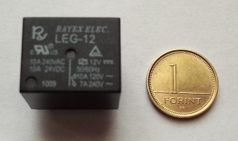

A csúcsáramod 7A körül lesz, tehát egy 10A-es relé már jó, de ha nagyobb az nem baj. Ebből pl. 2db megfelelne. 10A-es zárt, nem megy bele a kosz és a pára és elég gyors is, 8ms alatt kapcsol (Lomex-ben nettó 70Ft). Vannak ennél jobbak is amik gázzal vannak töltve, hogy a bontáskor létrejövő esetleges ív ne alakuljon ki és tegyen kárt az érintezők felületében. A döntés a tiéd. Szükség megoldásként autó relét is tehetsz bele ha éppen az van kéznél. A 12V-ot pedig megcsinálhatod a végfok 29V-jából.

Így már érthető? A rajz egy sztereó végfokhoz illeszkedik (a relé egyik fele a bal, a másik fele a jobb csatorna kimenetét szakítja meg). Az, hogy a rajz szerinti kétáramkörös, esetleg 2db egyáramkörös relét használsz-e már a te döntésed (nyilván az olcsóbb megoldást érdemes választani). Egy a lényeg, hogy bírjon(ak) legalább 10A-t, és 12V-os(ak) legyen(ek).
