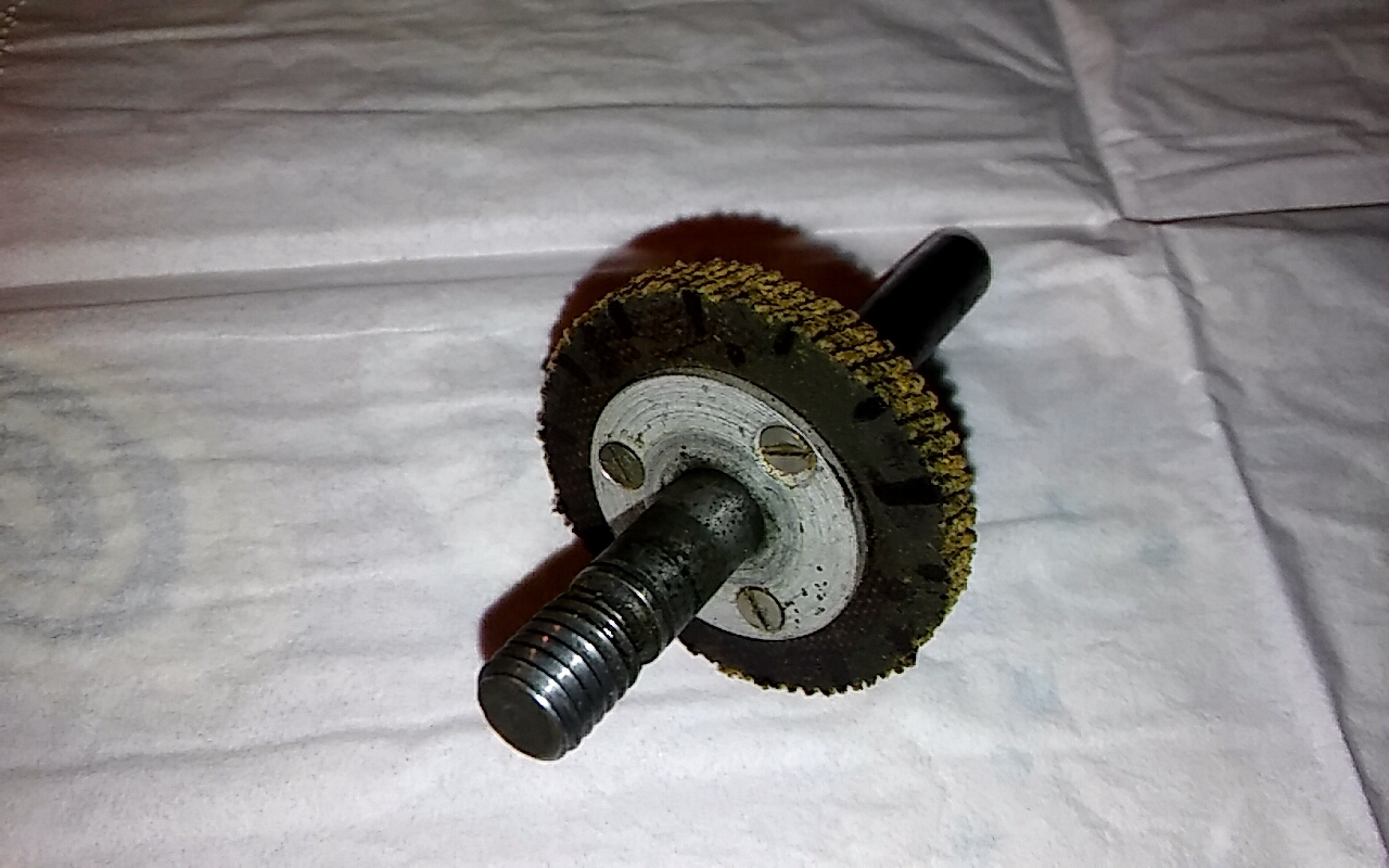

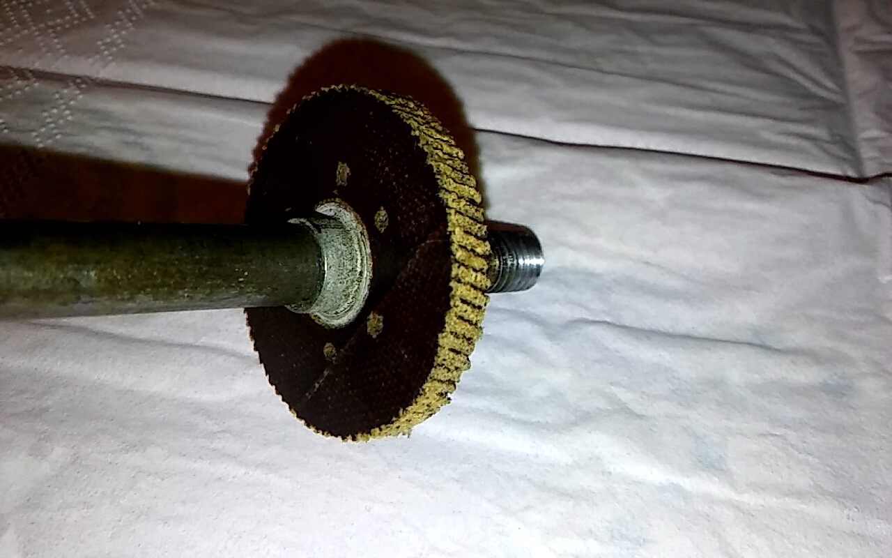

Én is ettől félek.. Azért még várok kicsit, hátha lesz valakinek fölösbe egy ép bakelit fogaskereke
(#) granpa válasza SkodALF hozzászólására (») Dec 20, 2016 /
Mérd meg a modult (fogszám, átmérő), úgy könnyebb keresni.
(#) SkodALF válasza granpa hozzászólására (») Dec 20, 2016 /
69 fogat számoltam.
Bakelit belső átmérője (mérőszalaggal mérve) 13 mm,
külső átmérő (ép fogakat feltételezve, szintén mérőszalaggal) ~37mm,
vastagsága 5mm.
Ez kb. 0.5-ös modul (ez a marós gondja lesz). Azért persze körülnézek a lomosomban.

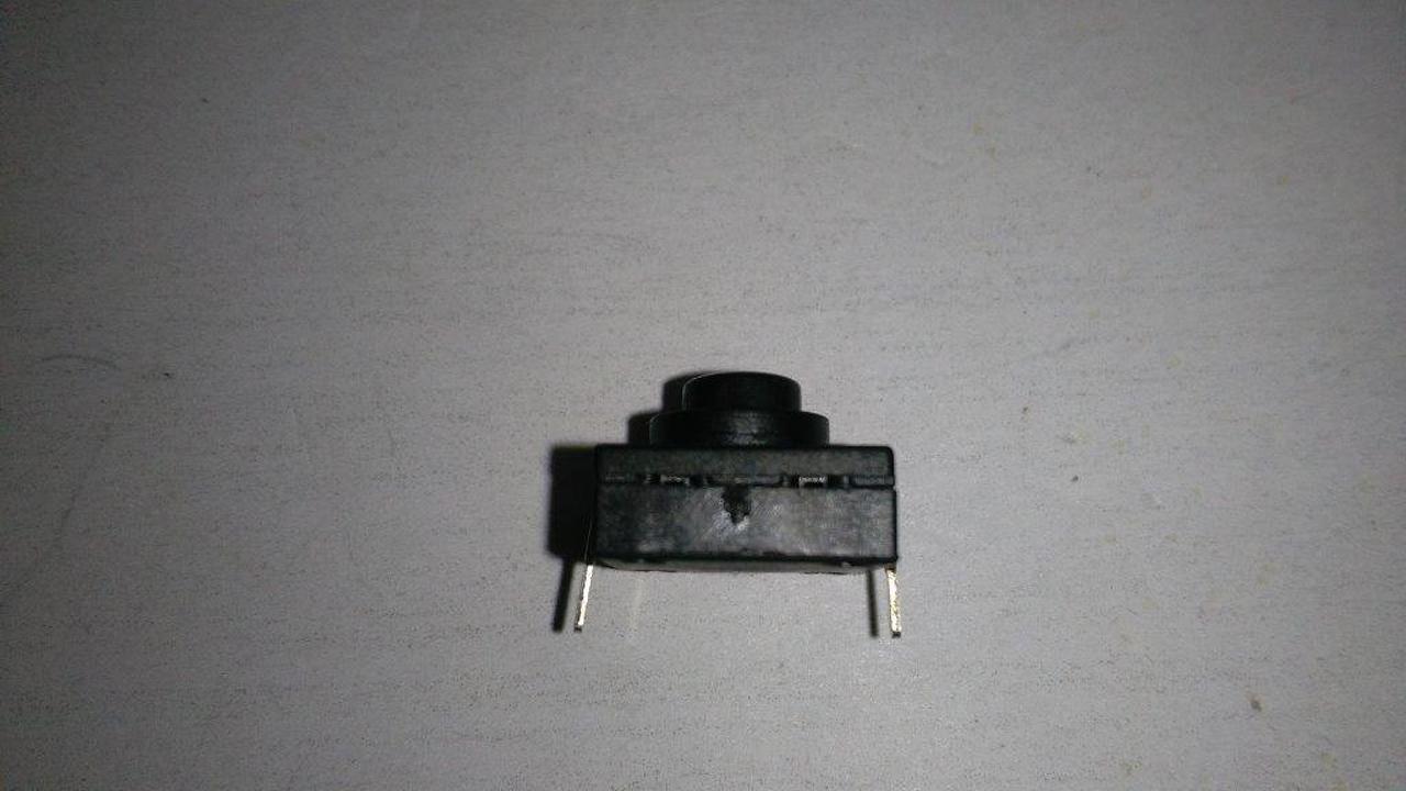

(#) Remci hozzászólása Dec 23, 2016 /

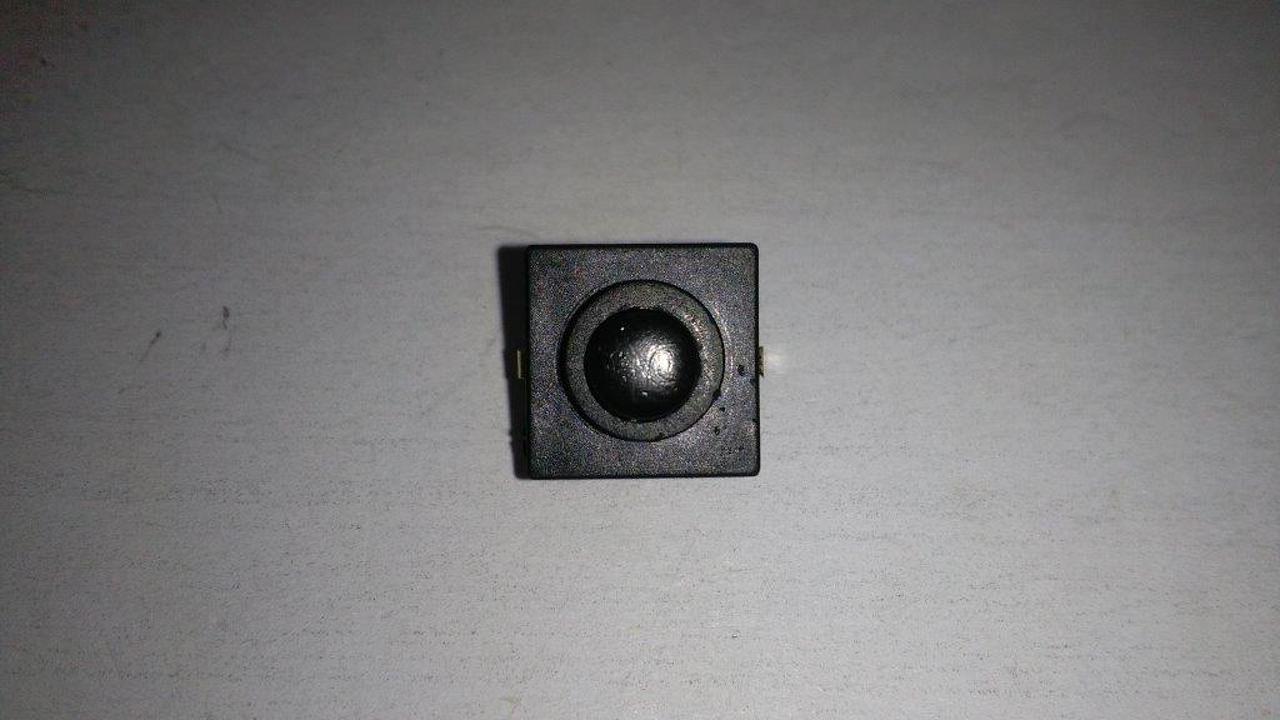

Érdeklődnék, hogy ezt a kapcsolót milyen néven kell keresni, esetleg lehet-e valahol kapni? Egy ledes lámpa kapcsolója, 1 nyomásra bekapcsol, még egyre ki. 10x10x4mm a mérete, a nyomógombja 5mm-re nyúlik ki a házból. Előre is köszönöm.
(#) nedudgi válasza Remci hozzászólására (») Dec 23, 2016 / 1
Itt biztosan kapható.
A hozzászólás módosítva: Dec 23, 2016
(#) Remci válasza nedudgi hozzászólására (») Dec 23, 2016 /
Köszönöm. Ha nem találok országon belül, akkor kénytelen leszek innen rendeltetni. De legalább már tudom hogy milyen néven keressem

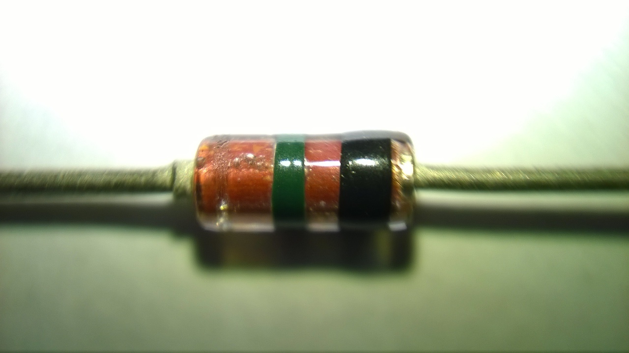

(#) Karcsiiik hozzászólása Dec 24, 2016 /

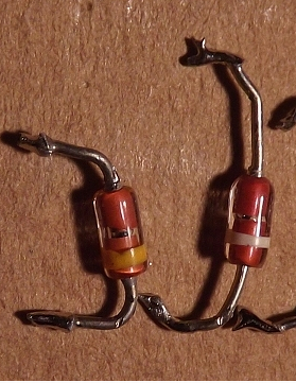

Sziasztok.Ez milyen dióda lehet.Néhány hónapja vettem csak nem tudom mire.Talán schottky?
(#) Hp41C válasza Karcsiiik hozzászólására (») Dec 24, 2016 /
Multiméret, dióda nyitófeszültség mérés:
~200mV - Scottky,
~300mV - Germánium dióda,
~600mV .. 700mV - Silícium dióda.
(#) Karcsiiik válasza Hp41C hozzászólására (») Dec 24, 2016 /
725mV. Csak tudnám mire kellett anno...
(#) rascal válasza Karcsiiik hozzászólására (») Dec 24, 2016 /
Talán még azt leellenőrizhetnéd, hogy hátha zener. Egy nagyobb feszültségre kötve akkora ellenállással sorosan, ami kb. 5-10mA-ra korlátozza az áramot, lehet hogy záróirányban is nyitni kezd. Mondjuk 48V mellé 4.7K - 10K ellenállás.

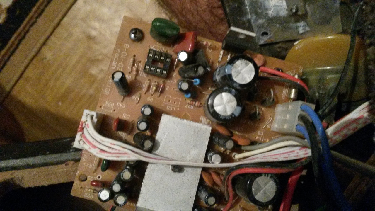

(#) jani1987 hozzászólása Dec 24, 2016 /
Elkövettem egy baklövést mert ezt a hangfalat javítottam de a mélynyomó TDA2030 előtti ic-t ismeretlen helyre raktam. Egy szerelési rajz jól jönne.
(#) rascal válasza jani1987 hozzászólására (») Dec 24, 2016 /
Szerintem rajzold vissza legalább a környékét, hátha egy felismerhető funkciót valósít meg. Pl. beleillik egyes vagy dupla műveleti erősítő.

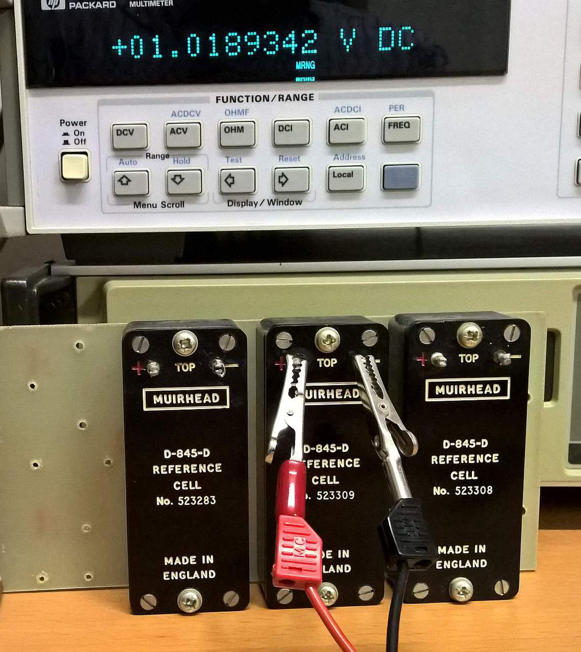

Régóta őrizgetem ezt az alkatrészt: Muirhead D-845-D Reference Cell
Googlebe beírva megtalálom az eszközt, de nem igazán értem a hasznos felhasználási módját. Ha valakinek van infója róla, kérem, tegye közkinccsé
Nem mérhető a kimenetein feszültség.
(#) Hp41C válasza ha6qt hozzászólására (») Dec 25, 2016 /
Feszültségreferencia kalibrálási feladatokhoz. Adatlap
(#) Secret válasza ha6qt hozzászólására (») Dec 25, 2016 /
Normálelem. Feszültség referencia.
(#) Lacika válasza ha6qt hozzászólására (») Dec 25, 2016 /
Mint a neve is mondja, reference cell, vagyis egy nagyon pontos feszültségforrás. Kalibrálni lehet vele a mérőket. Szét ne szedd, higanyt és savat tartalmaz. A pontos feszültséget a gyártói adatlapból lehet megtudni.
Látom megelőztek... Nem mér pontosan a mérőd?
Valami ilyesmi van benne: Bővebben: Link
A hozzászólás módosítva: Dec 26, 2016
(#) ha6qt válasza Lacika hozzászólására (») Dec 25, 2016 /
Köszönöm a segítő hozzászólásokat!
Gyakorlatilag 0V van rajta. Valószínűleg szakadt benne valami vagy már töröttek az üvegcsék.
A képen lévő mérő szerint 1.0189342 V van benne. Ezek szerint nincs semmi baja, és ha össze nem törik, akkor még 100 év múlva is a pontos referenciafeszültséget fogja kiadni a katalógus lapján megadottat.( 1.0191 és 1.0195 V között)
A hozzászólás módosítva: Dec 25, 2016
Ne haragudj a megtévesztésért, az egy netes kép volt Az enyém 0V. Sebaj
„Valószínűleg szakadt benne valami vagy már töröttek az üvegcsék.”
Inkább lemerült...

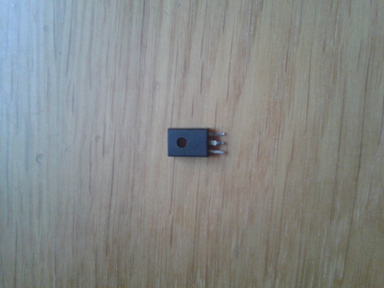

(#) Gas Monkey hozzászólása Dec 26, 2016 /
Ez milyen alkatrész?
(#) Remci válasza Gas Monkey hozzászólására (») Dec 26, 2016 / 1
Háromlábú. Nincs rajta felirat? Lehet tranzisztor, Fet stb. Esetleg kettős dióda.
(#) Gas Monkey válasza Remci hozzászólására (») Dec 26, 2016 /
BR
B 772
p 004
Válogathatsz: Bővebben: Link
Ezek milyen fajta diódák?
(#) Sebi válasza Gas Monkey hozzászólására (») Dec 26, 2016 / 1
Közönséges Si-diódáknak néznek ki...
Dióda-mérés állásban a műszerrel kiderül: 640..720 körül mutat.
Lehet Schottky is, akkor 300 körüli az érték.
Lehet zener is, az is 640 körül mérhető nyitóirányban, de záróirányban egy rá jellemző feszültségnél kezd vezetni. Ezt csak egy 10mA alá korlátozó soros ellenállással 20..30V egyenfeszültséggel tudod kideríteni.
(#) Auth Zsigmond válasza Remci hozzászólására (») Dec 27, 2016 /
A pécsi vásárban vettem komplett (műanyag házas) lámpát (300 Ft-ért), abból raktam át a kapcsolót a komolyabb (de tönkrement kapcsolójú) lámpámba. Kínai boltokban is lehet kapni olcsó led-es lámpákat. Ha csak egy-két kapcsolóra van szükség, szerintem nem éri meg külföldről rendelni.
(#) ROBESTON válasza Gas Monkey hozzászólására (») Dec 27, 2016 /
TO126 tokozású félvezető...
