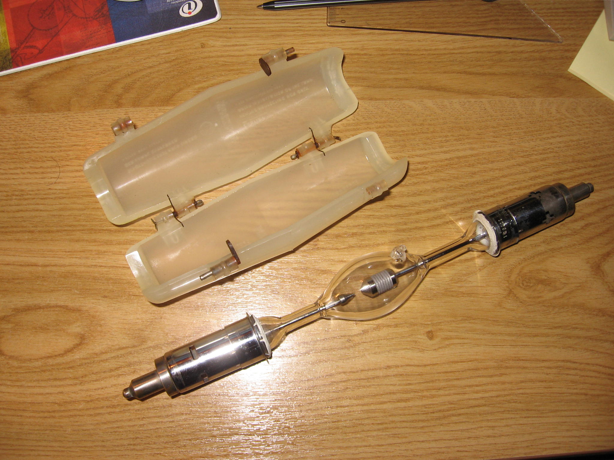

Sziasztok...
Hozzájutottam egy 150 és egy 900 wattos xenon izzóhoz és valahogy szeretnék bele életet lehelni de nem igazán szeretném az első alhalommal tönkrevágni... végülis az lennene a problémám hogy nincs hozzá gyujtó áramköröm
hát igen végülis egy kapcsolás kéne amivel 230V-ról üzemeltetni tudnám ezeket az izzókat.
a két izzó tipusa: 150W--> OSRAM XBO150W
900W--> Tungsram XHP900
előrre is köszi mindenkinek!!!
mellékelek egy képet a nagyobbról (hossza 35cm)
(#) zoz11 válasza Mörsz hozzászólására (») Ápr 7, 2007 /
Gyújtó áramkör nélkül halott az úgy, meg ezek különben is egyenáramú lámpák(24v-48v között vannak ezek), kell hozzá egy szép izmos trafó, egy nagy áramkorlát, jó hűtés, meg rengeteg pénz.!!!!
(#) zoz11 hozzászólása Ápr 7, 2007 /
Ja és nagyon vigyázni kell velük mert, fokozottan robbanás veszélyes.!!!!
Ilyenekkel dolgozom már kb 4éve, sőt még szereltem 2000W-osat is. Mozigépbe.

(#) praxis hozzászólása Ápr 8, 2007 / 5
Üdvözletem az uraknak!
Nos, én építettem egy lámpaházat és egy tápegységet XHP500-as lámpához és jól szuperál. Ja és zoz11 barátunktól vettem a lámpát. Tényleg, mi újság a másikal?
A lényegre térek: először is kell egy olyan tápegység, aminek a kimenő áramát tudod szabályozni, ez lehet akár egy inverteres hegesztő is, én speciel egy transzduktoros tápegységet építettem. A lényeg, hogy névleges terhelésnél a megfelelő kapocsfeszültséget adja le. Üresjáratban 70V körül, terhelten lámpától függően 17-25V-nak kell lennie. Kell még egy gyújtó, ami 25-30kV-os impulzusokat csinál, és ezeket ráülteti a nagyáramú betápra. Ez lényegében egy mini tesla-trafó, nem egyszerű összehozni, sokat szívtam vele. A legfontosabb viszont a lámpaház. Az izzó működtetésének alapfeltétele, hogy min. 5m/s-os levegőáramlást igényel, ellenkező esetben felrobban és iszonyú károkat tud okozni. Ha nem megfelelő a tápellátás, szintén felrobban. Egyébként mozigépészek sem cserélhetnek izzót, csak kimondottan mozigép és xenonszerelő szakemberek pleximaszkban és bőrmellényben, nyakvédő, pulzusvédő felszerelésben. A lámpának és a tükörnek kívülről állíthatónak kell lennie. A lámpát porcelán talpra kell szerelni, mert a negatív végén a gyújtóimpulzust, a pozitív végén a + tápfeszt kell bevezetni, így megfelelő szigetelés szükséges. A leírtakért felelősséget nem vállalok, a xenonlámpa nagyon veszélyes eszköz, akár életveszélyes sérülést is okozhat.
(#) zoz11 válasza praxis hozzászólására (») Ápr 8, 2007 /
Sajnos már nem tok ilyen lámpát szerezni olcsón. Ezek e Xenon lámpák tényleg nagyon veszélyesek, ahol én dolgozom ott felrobbant egy XBO1600-as Xenon, még a lámpaház oldalát is kiszakította. A mai vetítőkbe egy elektronikás gyújtó szerkezet van, ami be van öntve műgyantával, van rajta egy sorkapocs ahol a gyújtó impulzust kapja meg két 12-es csavar amin át megy az a nagy áram, ez kb 100ezer Ft, éppen most kellet cserélnem. Még valahol a padláson van olyan gyújtó ami szétszedhető, és javítható csak előkéne keresnem.

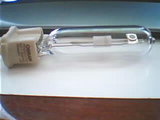

(#) osiris4 hozzászólása Ápr 9, 2007 /
szerintetek milyen lampa ez ?
(#) osiris4 válasza osiris4 hozzászólására (») Ápr 9, 2007 /
azt mar tudom hogy 35w-os femhalogen, valakinek esetleg van hozza ballaszt rajz?

(#) Mörsz válasza osiris4 hozzászólására (») Ápr 9, 2007 /
heló orisis4!!!
megmondom neked hogy ez egy közvilágítás izzója...
tudod!? az utcai lámpák (villany póznák) izzói ilyenek...
ez egyébkén egy jó hatásfokú argon töltésű izzó ami kb 3000Kelvin színhőmérsékletet ad!!!
az a 3000 Kelvin egy citrom-borostyán sárga átmenetének fogható fel
újjabb uniós szabványú villanypóznákban már ilyen van amúgy ha bemész a városgondnokságra vagy az e-on hoz megmondják milyen szerelvény kell hozzá
de szerintem nem nagy ördöngősség mert ismerősömnek van egyilyen kültéri "mobil lámpafoglalata" és csak egy méretes trafót látok rajta az meg szerintem letranszformál 105V-ra.
ennyit tudok most mondani...
remélem elég...
de még kérdezz hiszen ezért csináltam a témát
de itt egy kép a formás izzódról (csk ez E40-es foglalatú)
ja meg itt egy adatlap http://www.lamptech.co.uk/Spec%20Sheets/Osram%20HCIT250.htm
