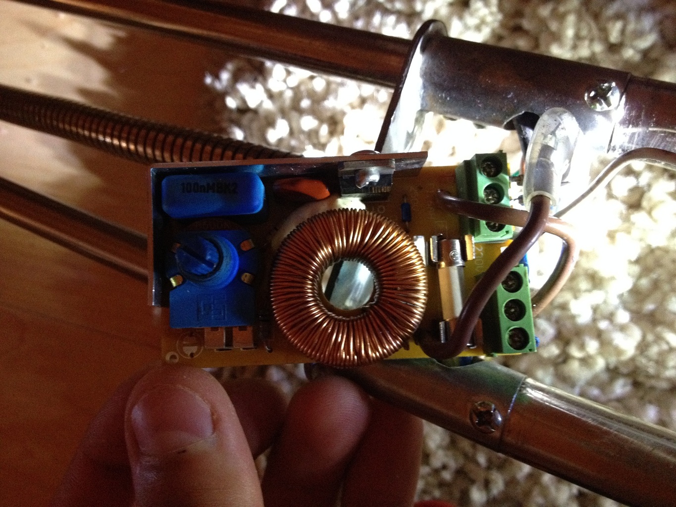

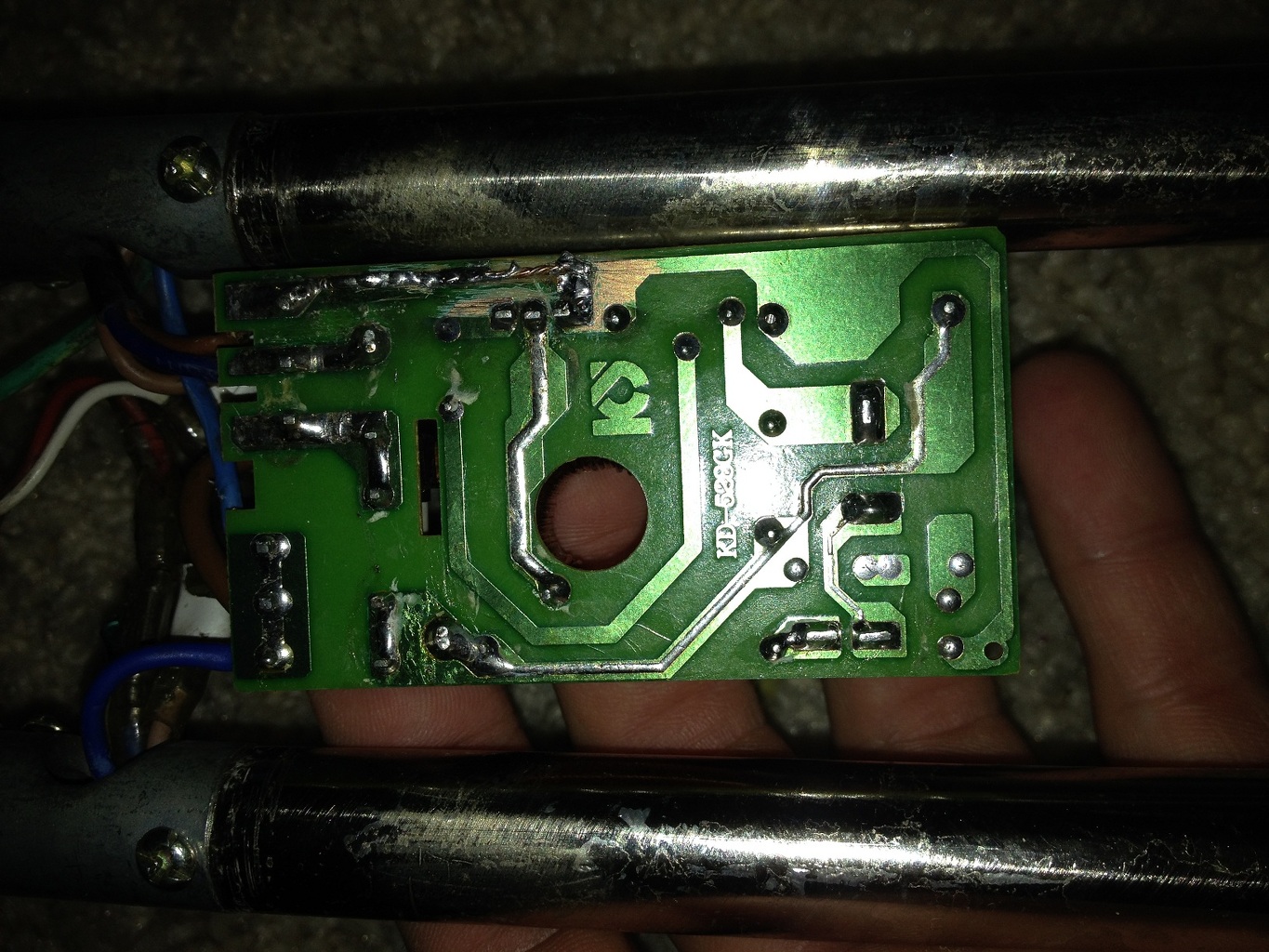

Olyan problémába ütköztem hogy adott egy 2 ágú állólámpa melynek a nagyobbik felső lámpája 220V (potival kapcsolható és fényereje állítható), a másik (alsó) 12V-ról üzemel. Továbbiakban csak a felső (220-as) részével foglalkozunk. Egy kisebb szerelés után sikeresen tönkretettem valamit ugyanis a panel műanyag burkolat hátoldali részét kifelejtettem összeszereléskor és annak forrasztott részei érintkeztek a fém burkolattal. (ekkor még működött a tekerő poti) Mikor feltekertem (bekapcsoltam) pukkanás után szét is szedtem hogy mi történt, egyik helyen a nyákon elégett kb fél cm hosszan a vezetősáv. Ezt javítottam, de ezek után konnektorba dugva azonnal világít, a potira amivel kapcsolni lehetne illetve fényerejét szabályozni nem reagál, szóval ki be kapcsolni sem lehet.
Vajon mi mehetett tönkre benne? Ha látatlanba nem sikerül készítek képet.
Köszönöm előre is.
(#) Saggitarius válasza wnd hozzászólására (») Júl 21, 2013 /
1-2 kep tobbet elarulna, mint a leirasod.
(#) kaqkk válasza wnd hozzászólására (») Júl 21, 2013 /
Valószínűleg a panelon lévő triac ment tönkre, első körben "őt "cserélném (egy 3 lábú négyzet alakú fekete valami.)
(#) wnd válasza kaqkk hozzászólására (») Júl 21, 2013 /
Pont ott égett le a vezetősáv, úgyhogy nem kizárt hogy a "triac" nevezetű ment tényleg ki. Csatoltam két képet a panelról.

Kiforrasztottam a triac-ot, BTB04-600SAP típus van benne. Helyettesíthető esetleg BTB04-600SL típussal?
(#) kadarist válasza wnd hozzászólására (») Júl 26, 2013 /
Jó lesz helyette.
(#) wnd válasza kadarist hozzászólására (») Júl 26, 2013 /
Köszi, akkor rendelek egyet aztán meglátjuk mi sül ki belőle.

(#) wnd válasza kadarist hozzászólására (») Okt 2, 2013 /
Kicsit megkésve ugyan, de csak mostanra szereztem be hozzá az alkatrészt. Tökéletesen működik, tényleg az volt a hibás. Köszi szépen!

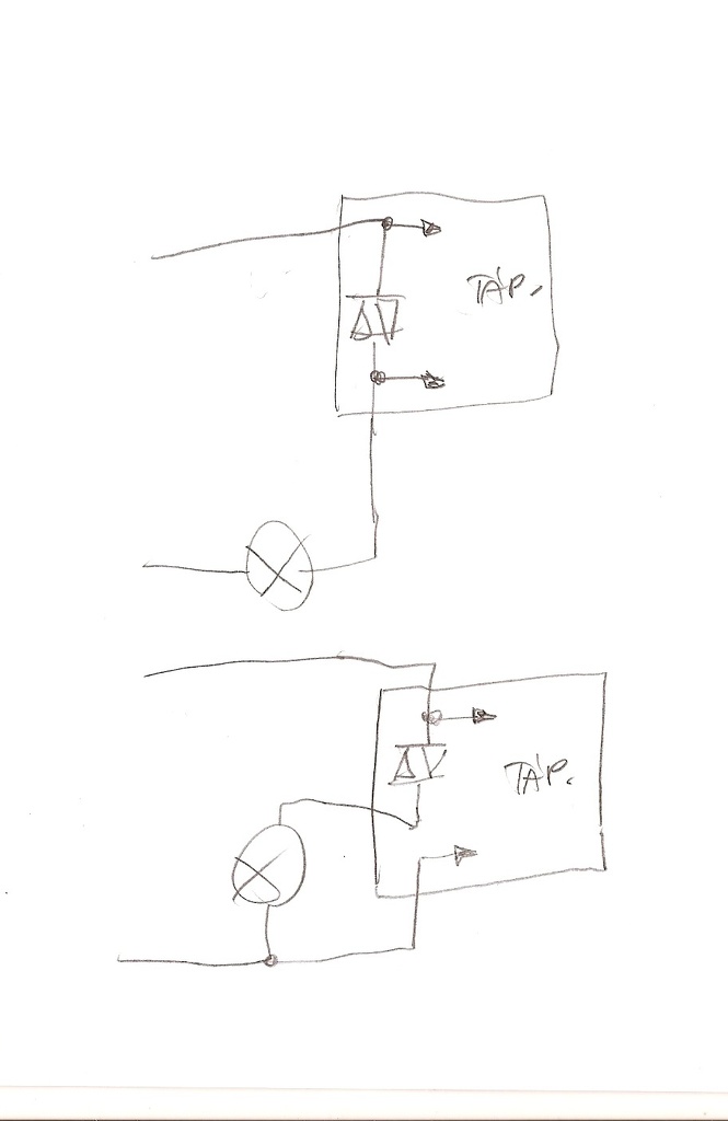

(#) Tomi111 válasza Ifjbockgaben hozzászólására (») Okt 31, 2014 /
Szerintem lehet, hogy átalakítható a szabályzó. Csatoltam egy rajzot, talán segíthet. Nem ismerem ezt a szabályzót, de hátha hasonló a tápellátása. Most gondolom az izzón keresztül kap tápot. Ezt kellene leválasztani.

Szia! Köszönöm az ötletet. majd kibogozom a kapcsolást, meg szombaton éjjeles leszek úgyhogy ráérek visszarajzolni.
Szerk.: Nem biztos, hogy így működne amit rajzoltál. Szerintem a dimmerelendő tárgyon esik annyi feszültség, hogy ne csapja rottyra az elektronikát. Vagy tévedek? Valószínű, hogy akkor az égőt egy ellenállással kellene pótolni.

(#) Tomi111 válasza Ifjbockgaben hozzászólására (») Nov 1, 2014 /
Nem ismerem ezt a típust, de szerintem ezek hasonló kapcsolásúak. Itt például egy mozgásérzékelőt alakított át mihist4, de ilyet már én is csináltam más típusú mozgásérzékelővel. Gondolom az elektronika tápja itt is soros kondi, graetz, kondi és egy zener.
