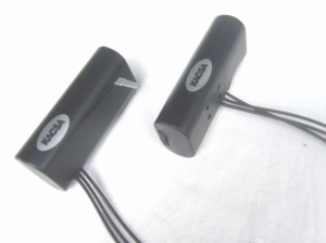

(#) Matnorbi hozzászólása Aug 25, 2010 /
Üdvözlet!
Olyan problémám lenne, hogy van egy 6 v 35 w lámpám, aminek a fényerejét kellene szabályozni a 0-tól a teljes fényerőig! Elsősorban egy csúszós érintkezőre gondoltam, de ha máskép nem megy tekergetős is jó lenne!
Mellékelek egy képet, amelyen bal oldalon található a csúszó kapcsoló elvére gondoltam!
Elsősorban kapcsolási rajzra lenne szükségem, de ha tud segíteni vki, teljes alkatrész listába azt még jobban megköszönöm.
Köszönöm a válaszokat!
Üdv. Norbi!
