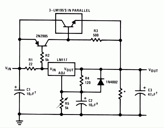

Olyan feszültségosztót szeretnék csinálni aminek a kimeneti feszültségét egy potival tudom állítani. Kb 2 A es áramhoz kellene 17 V a bemenő fesz. Az lenne a lényeg hogy a kimeneti feszültséget tudjam állítani minnél nagyobb tartományban.
(#) kadarist válasza bél hozzászólására (») Nov 8, 2009 /
Milyen kapcsoláshoz kell? Tranzisztoros szabályzó talán jobb lenne.
(#) K.Leslie válasza bél hozzászólására (») Nov 8, 2009 / 1
Mekkora tartományban szeretnéd állítani?
0->17V vagy 0->(17V+X) ?
(#) bél válasza K.Leslie hozzászólására (») Nov 9, 2009 /
Nem muszály annyira pontosan de olyan 2 - 17 jó lenne.
Az a lényeg hogy lineálisan lehessen állítani.
Egy mágnesfékes szobabiciklinek szereném állítani a nehézségi szintjét mert a szabályzóáramköre szétégett. Csak ha direktre rákapcsolom a tekercsre a 17 V - ot akkor alig bírom rekerni. ezért gondoltam hogy egy állítható feszültségszabályzóval megoldom. Egyszerű megoldás érdekelne. Előre is köszi.
(#) kadarist válasza bél hozzászólására (») Nov 9, 2009 / 1
Az LM317-es IC-vel egyszerűen lehet változtatható feszültségű tápegységet készíteni.
Adatlap:Bővebben: Link

(#) bél válasza kadarist hozzászólására (») Nov 9, 2009 /
Köszi! Az első oldalon lévő kapcsolást meg is csinálom.
Szívesen!
Ne felejts el egy 1000µF 35V-os elektrolitkondit tenni az IC elé.
c1 helyére?
Párhuzamosan vele. A C1 legyen kerámiakondi, 100nF-os.
