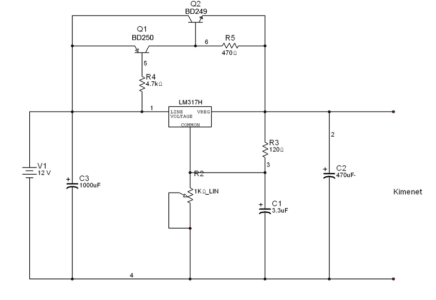

(#) PCB válasza bancsi15 hozzászólására (») Máj 26, 2007 /
Szia !
Ehhez több kell mint két ellenállás.

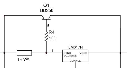

(#) ferci válasza PCB hozzászólására (») Máj 26, 2007 /
Az a BD250 összezárt bázissal minek?
elfelejtetted a soros ohmost a vízszintesben....317/be.
Én elhagynám a 249-et és csak a 250 vinné, korrigált rajzzal.
(#) ferci válasza ferci hozzászólására (») Máj 26, 2007 /
...bocs, PCB........
(#) PCB válasza ferci hozzászólására (») Máj 26, 2007 /
Szia !
Úgy van, lemaradt, az az ellenállás.
Ettől fűggetlenül a két tranzisztoros kicsit jobb, ugyanis
nem esik vissza akkorát a feszültség terhelésre.
