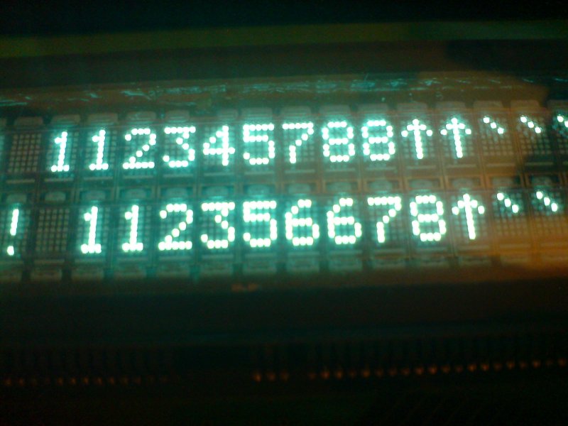

Igen, ez nem volt tőlem túl releváns megállapítás, viszont nekem csak szimbólumok jelentek meg, amikor a smartie- val próbáltam és először azt hittem, hogy a karaktertábla is máshonnan kezdődik Először be sem akart indulni, a bal oldalon lévő biztosítékot (?) át kellett kötnöm. Majd még kísérletezek vele.
(#) zenetom válasza sooty hozzászólására (») Szept 11, 2011 /
És ha mégse sorba vannak az adatlábak?
Írd ki a következő decimális kódú karaktereket: 32, 48, 56, 60, 62, 63, 64. (vagyis ezeket a karaktereket: szóköz, 0, 8, <, >, ?, @) Aztán fényképezd le mit ír ki a kijelző.

Üdv.Sajnos ma nem volt időm foglalkozni vele,csak megfordítottam az adatvezetékeket.Valamit javult a helyzet de nem sokat.Néhány karakter most már bejött de a legfőbb probléma hogy nem áll meg a kijelző.Szerintem a vezérlő jeleket is megjeleníti,így folyamatosan pörög a kijelző.Írtam a Futaba-nak hátha van valami megoldás.A kódokat hogy tudom beírni?Én csak egy lelkes amatőr vagyok aki a HTPC-jébe akart egy jópofa kijelzőt.De a tudásom itt elfogyott.De még nyomozok.
(#) sooty válasza bgnorg hozzászólására (») Szept 11, 2011 /
Szia! Én is megfordítottam az adatvezetékek sorrendjét, az eredmény a mellékelt képeken. az eredeti szöveg 12345678 ill. abcdefghijk volt. Csak kisbetűkkel hajlandó írni függetlenül attól, hogy az eredeti szöveg nagybetűs volt e. Eszerint sorba vannak a bitek, csak pont fordítva mint gondoltam és mintha nem érintkezne jól ez a kábel, amit csináltam. (az lcdprint-el próbáltam most)
(#) sooty válasza sooty hozzászólására (») Szept 11, 2011 /
Vagyis inkább mintha rossz ütemben jönne a clock jel.
(#) zenetom válasza sooty hozzászólására (») Szept 12, 2011 /
Lehet nem elég gyors a kijelző. Bár akkor mást írna ki.
Még esetleg meg lehet próbálni, hogy az adat és clock lábat lehúzni testre egy 10kohmos ellenállással.

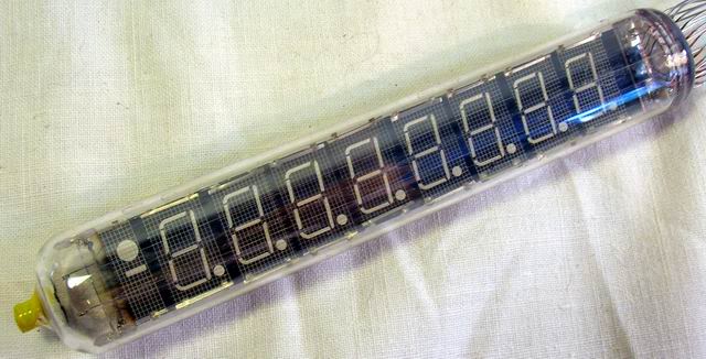

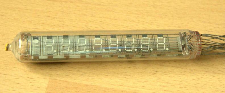

Én meg a Vicsys IV-18-as órájára lennék már kíváncsi :yes:
(#) pcroland válasza sooty hozzászólására (») Szept 15, 2011 /
Ő is készít egyet? Ugye cikket is ír hozzá? Mert a mostani cikk hiányos...
(#) sooty válasza pcroland hozzászólására (») Szept 15, 2011 / 1
Hát azt tőle kéne megkérdezni. Itt írt róla:Teszt Panel :yes:
Írtam neki! Honnan tudom beszerezni a hozzá való MAX-os alkatrészeket és az IV-18-at? Rendeljek ebay-ről vagy itthon is be tudom szerezni. Ja és hány féle színű IV-18 van?
A MAX-okat nem tudom (nem olvastam le milyen IC-k kellenek hozzá). Szerintem az IV-18 ebay-ról szerezhető be. Hogy színben van-e választék az kérdéses, de elvileg zöld és kékeszöld lehet a porozása. Felépítésben is vannak eltérések, a gyakoribb az áttört belül csak drótokból álló típus, de nekem olyan van amelyiknél egy lapra szerelték a kijelzőt, nem lehet közötte átlátni.
Kéket fogok venni akkor, köszi!
Zöldet láttam csak most. Talán olcsóbb?
