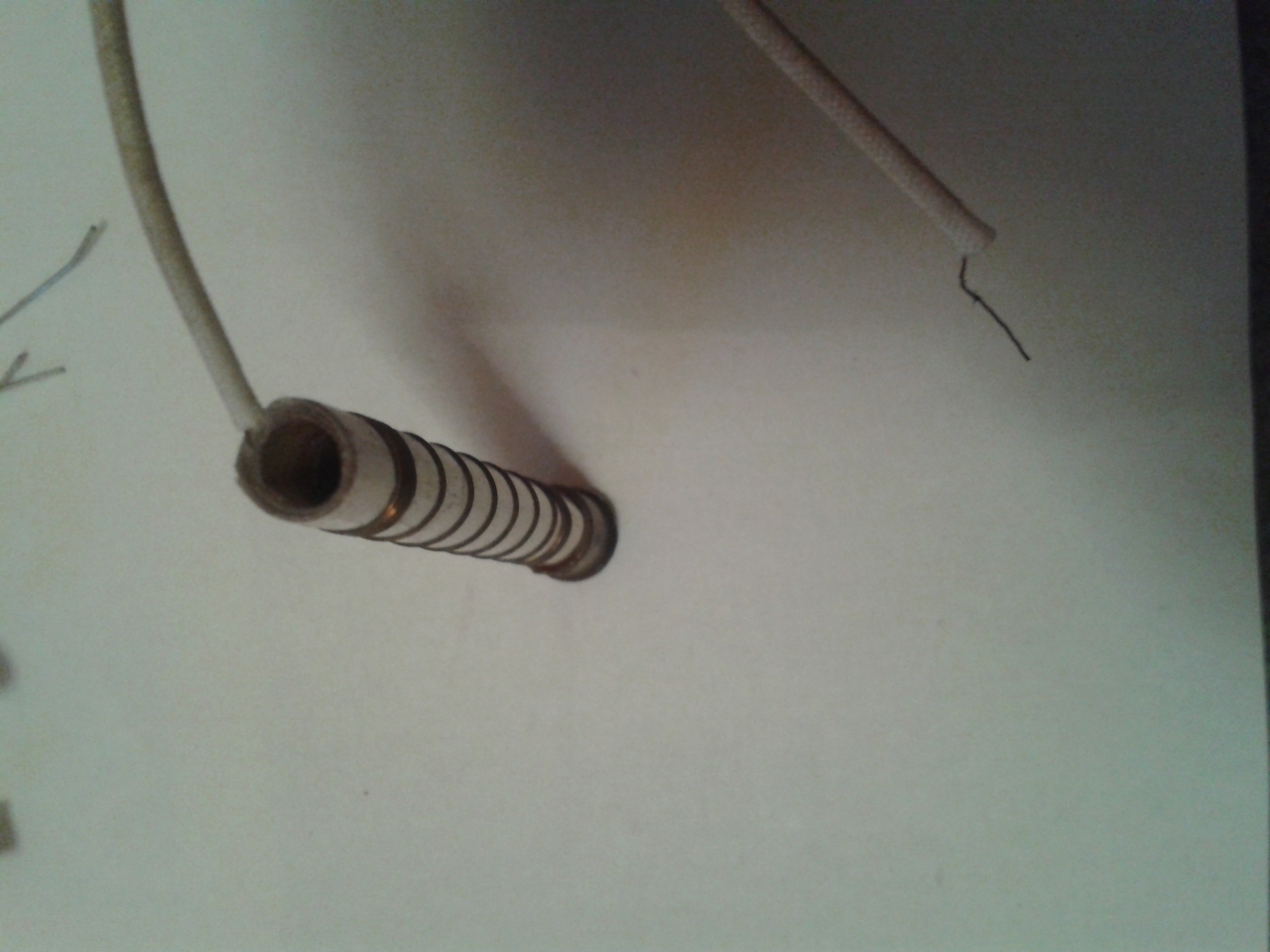

Van nekem itthon egy nagyon gagyi 30W-os pákám, ami arra a kevés forrasztásra, amire eddig használtam, azért megfelelt. Viszont utólag bánom már, de szétszedtem nemrég, és miután újra összeraktam, sajnos már nem fűtött. Azelőtt viszont tökéletesen. Aztán mikor megint szétszedtem, észrevettem, hogy a fűtőbetét környékén az egyik vezeték meglazult. Azt megpróbáltam kicsit beljebb nyomni, de semmi, úgyanúgy nem működik. Csatoltam egy képet a belsejéről. Szerintetek hogyan tudnám kijavítani? Az az olyan kartonpapírszínű gyűrű az ugye a fűtőbetét? Próbáljam még jobban belenyomni a vezetékeket? Hogyan osszam el őket? Szembe egymásssal a köríven, vagy hogyan? Jól gondolom, hogy az áram izzítja a fűtőbetétet és az meg a hegyet? Hogyan van egymástól elválasztva a pákahegy, és az azt körülvevő fém tokozat, pont a fűtőbetét által? Ezt csak érdeklődésképpen kérdem, illetve hogy kell-e rettegnem az "érintéstől"

(#) pittti válasza hbtyuska hozzászólására (») Júl 11, 2014 /
Hát ez tényleg valami nagyon elfuserált konstrukció - a pákahegytartó meghosszabbított részére van egy gyűrű tekerve csillámból (ez nagyon jó szigetelő), és erre van tekerve kívülről a fűtőszál.
Sokmindent nem tudsz vele csinálni ha valahol megszakad (legfelejebb megfelelő kanthal huzalból újratekered), viszont a menetek nem érhetnek egymáshoz! Próbáld meg egyenletesen elosztani a meneteket végig a palást mentén - bár szerintem nem ez lesz a hiba, de hátha.
Vagy veszel egy másik pákát.

(#) hbtyuska válasza zolika60 hozzászólására (») Júl 11, 2014 /
A két kábelben nincs szakadás. Viszont mellékeltem képet és nem tudom hogy hova tegyem vissza az alsó drótot? Azt is ebbe a gyűrűbe?
(#) orcika70 válasza hbtyuska hozzászólására (») Júl 11, 2014 /
Hidd már el, ez már kuka.
