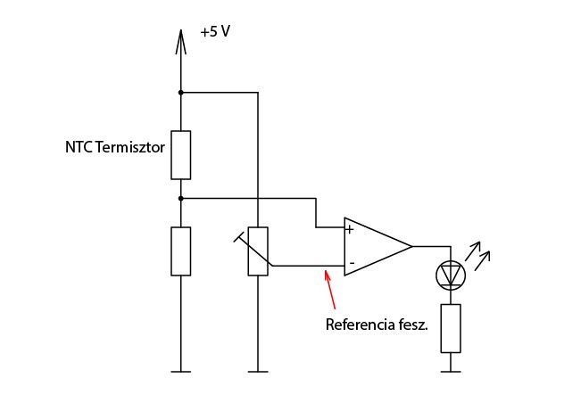

Én az alábbi megoldásra gondoltam (melléklet). Az egész el tudna menni egy 7805-ös stab.-ról, műveleti erősítőnek kb. bármilyen megfelel, ami kibírja a LED áramát. A megépítés után csak kalibrálni kellene a billenési pontot, mondjuk 45 - 50 °C-ra. A műveleti erősítőnek ebben a formában is van egy nagyon pici hiszterézise, de ha nincs is, legrosszabb esetben az egyik LED villog. Az NTC termisztor pedig kb. filléres kategória.

(#) watt válasza Bakman hozzászólására (») Aug 30, 2013 /
Megelőztél, míg írtam! Egyrugóra járunk, igen ez a lényege a megoldásnak. Lehet NTC is, ami jobban esik, az se drága.
(#) Bakman válasza watt hozzászólására (») Aug 30, 2013 /
Van itthon pár NTC, holnap összedugok valamit egy próbapanelen.

(#) Bakman hozzászólása Aug 31, 2013 /
Próbapanelen megépítettem a mellékletben látható kapcsolási rajzot.
Tapasztalatok: A dolog működik, viszont az alkatrészek értékeinek szórása miatt minden műveleti erősítő invertáló bemenetén külön-külön kell beállítani a referencia feszültséget. A szórás nem nagy, de érezhető. Az NTC melegítésekor nem hirtelen kezd el világítani a LED, hanem van némi átmenet. Ez igazábol csak jó, kalibráláskor ezt ki lehet használni. Ha a + bemeneten a feszültség ~ 0,8 V alá esik, a kimenet mindenképpen magasra vált. Éppen ezért az NTC-vel sorbakötött ellenállást úgy kell méretezni, hogy a bemeneten ne essen a feszültség kb. 1 V alá. Az NTC adatlapját is mellékelem, hátha valakinek hasznos lesz. Én úgy számoltam, hogy kb. 10 °C alá nem esik a hőmérséklet (ekkor az NTC ~ 200 kOhm-os ellenállást mutat, adatlap 12. oldala), kb. 50 kOhm jött ki, ettől felfelé készleten 56 kOhm-os ellenállásaim voltak itthon. Nagyobb tápfeszültséggel (pl. 12V) stabilabban működik, értelemszerűen ehhez az ellenállásokat át kell számolni.

(#) Bakman válasza plzltn hozzászólására (») Aug 31, 2013 /
Valóban lehetne, csak kérdés, érdemes-e bonyolítani. Nem sikerült találkoznom azzal a fűtésszerelővel, akivel együtt szoktam dolgozni, majd rákérdezek a szakembertől (a maga szakmájában valóban az, naprakész technikák, gyakorlat stb.), mi lenne ideális szerinte. Igazság szerint ez az egyszerű kapcsolás már teljesíti azt amire a témaindító gondolt, mellesleg én is nagyon jó ötletnek tartom. Anyagköltség viszonylag kevés, fogyasztása sem sok.
Ha már bonyolítanám, akkor inkább DS18B20 szenzorokat alkalmaznék...
