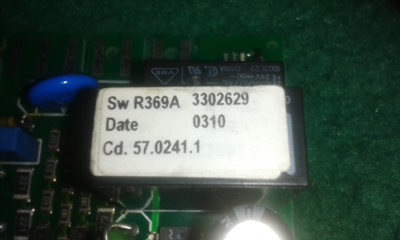

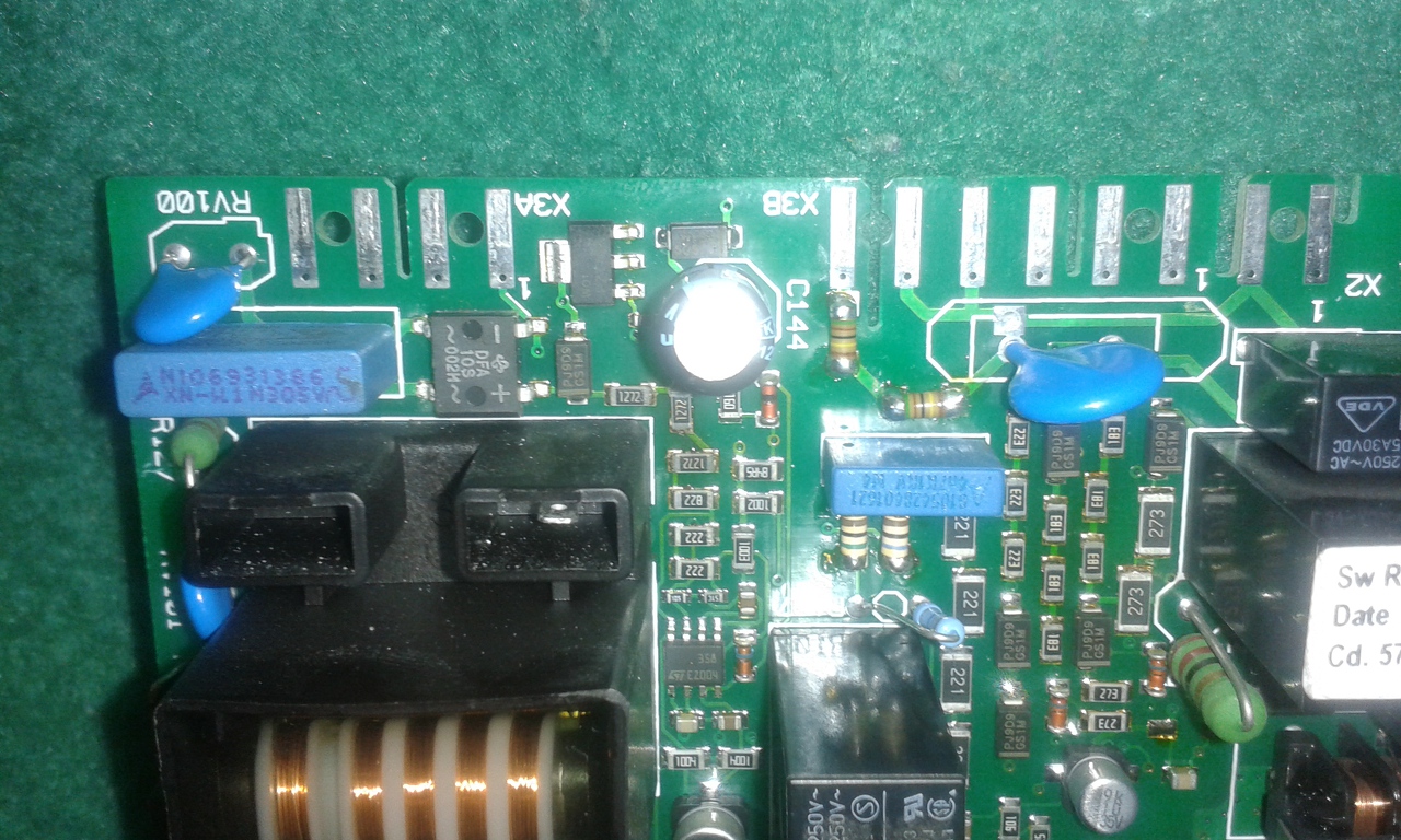

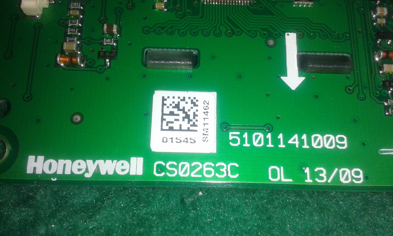

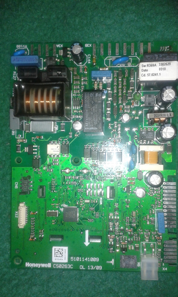

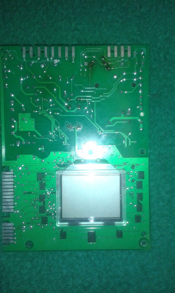

(#) sebokr hozzászólása Dec 20, 2015 /
Most nekem kellene segítség. Valaki találkozott e már Baxi Mainfour kazán vezérlő panel hibájával.
E01 vagyis sikertelen gyújtás. A szikra megvan de nem nyitja a gázt. A panelen van valami kontakt/forrasztás hiba. Ugyanis ha a panelt megnyomom a jobb felső sarkán akkor adja a feszkót a gázszelepnek és üzemel, ha elengedem megáll. Na ez sorozathibának tűnik mert november/december hónapban 3 ilyen ügyfelem volt. Jó lenne ha lehetne javítani a panelt mert nettó 35eft még szerelői áron is.
A csatolt képeket már próbálták javítani sikertelenül.
Közeli képen látszik az a terület amit megnyomok, működik.
A hozzászólás módosítva: Dec 20, 2015
(#) qvasz2 válasza sebokr hozzászólására (») Dec 20, 2015 / 1
SMD forrasztási hibát nagyon nehéz lesz szemmel észrevenni, ahhoz nagy nagyítású nagyító (v. mikroszkóp) kellene. Talán célra vezetőbb lenne, ha vissza tudnád követni a panel szélén lévő csatlakozótól a jel útját egészen a mikrovezérlő megfelelő lábáig.
