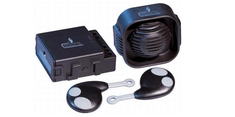

(#) frigo833 hozzászólása Szept 16, 2007 / 1
Szevasztok!!!Nem tudja valaki hol lehet hozájutni egy cobra 3196-os autóriasztó bekötési rajzához? Ha valakinek megvan nagyon hálás lenék a rajzért.
Előre is kösz!!!!!!!!!!

(#) Sergei válasza frigo833 hozzászólására (») Szept 17, 2007 /
szia.
milyen tipusu autohoz szeretnéd használni?
csak azért kérdezem mert jopár autohoz megvan a leirása.igaz angolul de nem bonyolult szerintem.
(#) frigo833 válasza Sergei hozzászólására (») Szept 17, 2007 /
Szeva!!!!
Egy 4-es golfban volt de kivetük mert állandoan riasztot és semit nem lehet csinálni a kocsival.Szétszetük a vezéerlőt de semi baja sincs,meg egy másik kocsiba lévővel is összedugtuk és azzal hibátlan volt!Ezért kellene a bekötési rajza hogy esetleg nem e valamelyik érzékelő szarakodik.
Előre is kösz!!!
üdv.
5-ös golf-hoz van leirásom.mellékelem remélem hasznát veszed. :yes:
