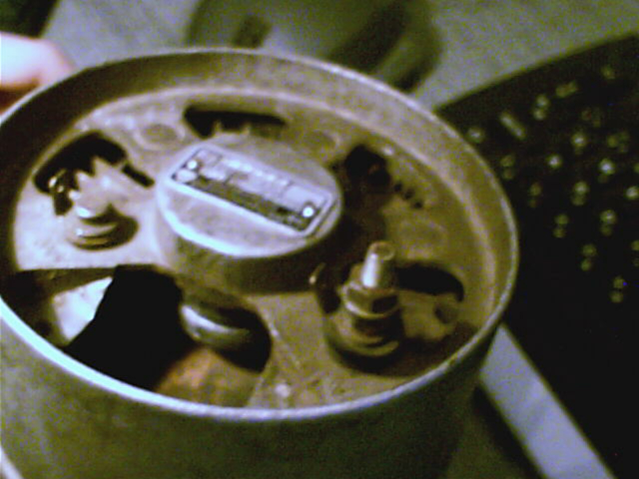

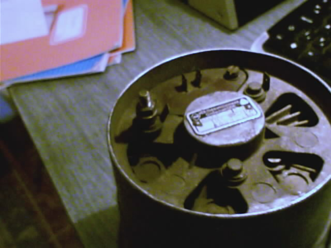

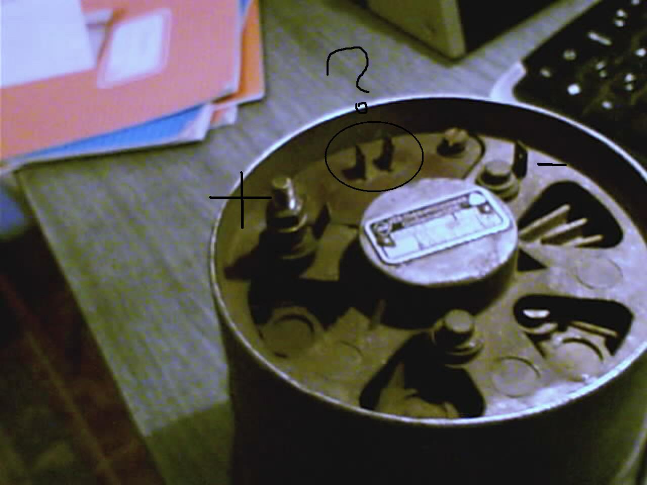

Szereztem egy autó generátort. Tán egy IFA-é volt, de nembiztos, mindenesetre 14V és 42A-es. Meghajtottam egy fűnyíró motorral, satuba befogva, ékszillyal. Forgott rendesen, de feszültséget nemmértem rajta. Itt egy kép róla mértem több helyen is de semmi. Szerintetek milehet a baj? Vagy melyik lehet a kimenete ahol feszt kéne látnom?
(#) Gery válasza Gery hozzászólására (») Márc 19, 2008 /
Ja és még annyit hogy a két kis csatlakozóhoz D- ls DF van írva. A két nagyobbikoz meg Mp és 30. Nemtom mond-e ez valamit. Pedig jónak kéne lennie. Néztük hogy a kocsinak se forog gyorsabban a generátora alapjáraton. A forgásirány már mindkét írányba kilett próbálva. Esetleg kéne még hozzá valami elektronika? Vagy akkumlátor? De azt egyáltalán hovakéne kötni?
(#) zoz11 válasza Gery hozzászólására (») Márc 19, 2008 /
Nem fog csak úgy magától feszültséget adni, valamivel fel is kell azt gerjeszteni Meg elöször meg kéne nézni azt is hogy van e rajta feszszabályzó de ahogyan elnézem nincs rajta De majd a többiek úgy is megmondják
(#) Gery válasza zoz11 hozzászólására (») Márc 20, 2008 /
Ezt hogyérted hogy felkell gerjeszteni? Fesz szabályzó elvileg van benne.
(#) Dudus válasza Gery hozzászólására (») Márc 20, 2008 /
A forgórészt kell gerjeszteni, mert enélkül nem termelődik áram az állórész tekercseiben. Elvileg visszamarad annyi mágnesesség, hogy magától felgerjedjen, de akassz rá egy akkumulátort ugyanúgy, mint ha gépjárműben lenne és nézd meg, hogy így működik-e. A gerjesztést a feszültségszabályzó állítja ezáltal stabilizálva a kimeneti feszültséget, de induláskor nincs a működéséhez elegendő áram akkumulátor nélkül.
Szerintem keresd meg Potyo-t ebben ő nagyon otthonosan mozog.
(#) Gery válasza Dudus hozzászólására (») Márc 20, 2008 /
OKé, akkor előszöris kipróbálom aksival. Bár én még most fogok elöszőr autó generátort a kezembe, szóval kicsit "kínai" még Azt a saját kocsinkrol néztem le, hogy valószínüleg az lesz a + és - amit oda rajzoltam. De a másik kettő az mi lehet? A mio kocsinkba is onnan kis vékony kábel jön ki.

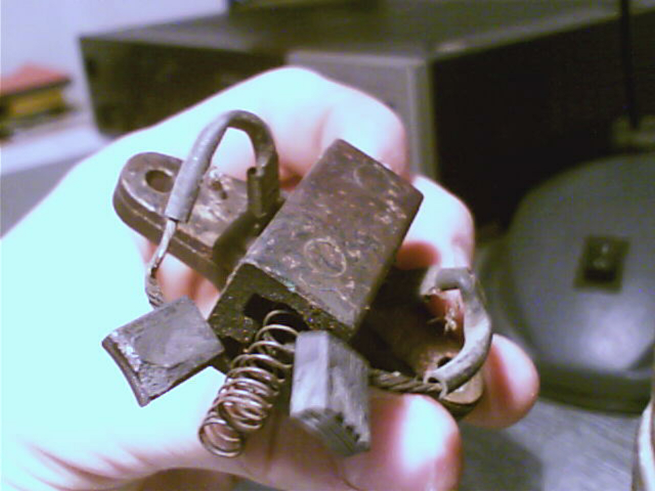

(#) zoz11 válasza Gery hozzászólására (») Márc 20, 2008 /
Az két csati passzol az valóban a + és – kimenete. Ami még maradt kettő saru az a feszszabályzójának vagy a két kefe ki van hozva simán minden nélkül. Vedd ki belőle azt a részt amiből kijön az a két saru, és mérd össze azt a két sarut a keféhez képest, ebből megtudod állapítani hogy van-e benne valami elektronika, ha nincs akkor kell hozzá csinálni feszszabályzót, de az se egy bonyolult cucc. Én nagyon úgy nézem hogy nincs rajta szabályzó. Addig ne nagyon próbálgasd míg nem győződtél meg róla hogy van e szabályzó benne!!! Ha valami kérdésed van nyugodtam írjál.
(#) barany165 hozzászólása Márc 20, 2008 /
szIA Gery! nincs rajta fesszabályzó. ez a két csuszóérintkező a kefék kivezetése,egyik testen van.ha erre egy próbalámpán/kisteljesítményű izzón/ keresztül adunk feszkót és megforgatjuk biztos ad feszkót ha jó a gencsi,forgásirány mindegy.Üdv!
A két csuszóérintkező között néhány Ohm-ot mérhetünk,erre csuszikrá a fesszab., de külső szabályozással is megoldható!

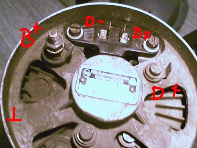

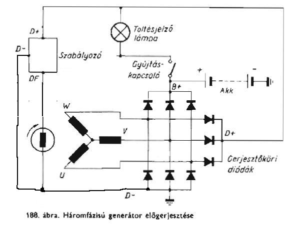

(#) potyo válasza Gery hozzászólására (») Márc 20, 2008 /
A nagyáramú minusz kivezetés közvetlenül a generátorházra ki van kötve. A D- jelzés az a szabályzó számára van kialakítva, kb. azért, hogy a szabályzó közvetlenül a generátorra legyen kötve, így a testvezeték egy esetleges rossz érintkezése miatt jóval kisebb az esélye egy túltöltésnek.
Az általad minusszal jelölt mellett mit ír? Úgy nézem, szigetelve van átvezetve az öntvényen, ebből kifolyólag biztosan nem a minusz kivezetés (egyébként is hülyén nézne ki, ha a plusz kivezetés csavaros, a minusz meg sarus). Elvileg ez a gerjesztés számára a segéddiódahíd kimenete, az alábbi ábrán ezt jelzi a D+. A DF az a gerjesztés bemenete, ebből következik, hogy nincs a generátorban benne a szabályzó.
A vastag csavar a töltővezeték, az alábbi ábrán B+ jelöléssel látható.
A töltésjelző lámpa és az akku elengedhetetlen a generátor üzeméhez. A töltésjelző lámpa biztosít előgerjesztést, hogy ne csak 10000 fordulatnál induljon meg a töltés, az akku meg a feszültségtüskéket fogja meg. Akku nélkül a generátor megszaladhat, ami tönkreteheti a diódáit.
(#) zoz11 válasza potyo hozzászólására (») Márc 20, 2008 /
Ez igaz nem is figyeltem hogy csak saru van rajta, akkor az tényleg nem GND pont

(#) Gery válasza potyo hozzászólására (») Márc 22, 2008 /
Kiszedtem azt a részt amit mondatok itt vannak róla képek. (Nagynehezen sikerült is visszarakni.)
Nézegettem a rajzott amit adtál. Most a generátoromon beirkáltam hogy mi-mi lehet szerintem. Az jó is? A test az maga a ház lenne.
Szóval helyes így a "betű kiosztás" a rajzhoz?
