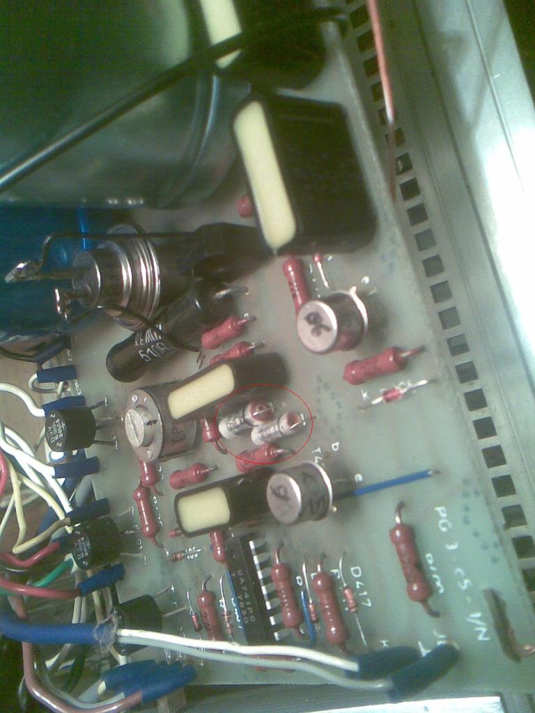

(#) Kaja470 válasza latyakosa hozzászólására (») Jan 26, 2014 /
Hello latyakosa!
összeraktam a készüléket, a mérések a következők:
T404 BE:0,65V
IC402 11-es láb: egyen 10,23V, szkóp ábra mellékelve
K6a10 pont: ezt nálam K6a11-nek hívják, de ugyanaz, ez megy egy ellenálláson és diódán át a T410 fet gate elektródára. 5 kHz-en (utolsó előtti sávkapcsoló állásban): -12V egyen, legmagasabb sávban(20-200khz) : 0,05V
A Fet drain-en eleinte minden rendben, ha maxra tekerem a GAIN potit akkor is okés, de pár másodperc múlva megkapja a szinusz az egyenfesz komponenst, ekkor feltekerve a GAIN-t egy kevés torzítás van, de lényegesen kevesebb, mint a kimeneten. Ekkor KB. 0,5V egyent mérek a drain és föld között.
Egyébként gyanakszom a védőáramkörre is, mert a kimeneten mérve bekapcsoláskor ugyan turzított a színusz, de nincs egyenkomponens, viszont ha benyomom a reset nyomógombot, akkor a szinusz alakja rendben lesz, de ekkor bejön az egyenkomponens. Eközben persze a gain poti nincs maxon, csak ott ahol állandósult állapotban még nincs torzítás.
korábban cseréltem a tirisztort még az elején de semmi javulás nem volt ugyhogy visszaraktam. (Kész csoda, de volt itthon ilyen szovjet típus.)
Van itthon 741 opa, meg foglalat, szerinted érdemes kicserélni?
KÖSZI!
(#) latyakosa válasza Kaja470 hozzászólására (») Jan 26, 2014 /
Szia,
Ha az uA702 bemenetén "szép" a színusz miközben a kimeneten az látható amit az előzö hozzászólásban csatoltál akkor ott szerintem gubanc van az integrált áramkörben.
Végfok kimenetén (R446 R447 közös pontja) a 38v táp fele kb 19 V, vagy ismét csak kb 8v ?
A jfet-s limiter szerintem teszi a feladatát. Még az uA702 körül lévő elektrolit kondenzátrokat lehetne érdemes megnézni, ha az ic csere után sem javul az állapot. A rajz szerint van ott néhány darab pár mikrofarad ertékű kondenzátor...

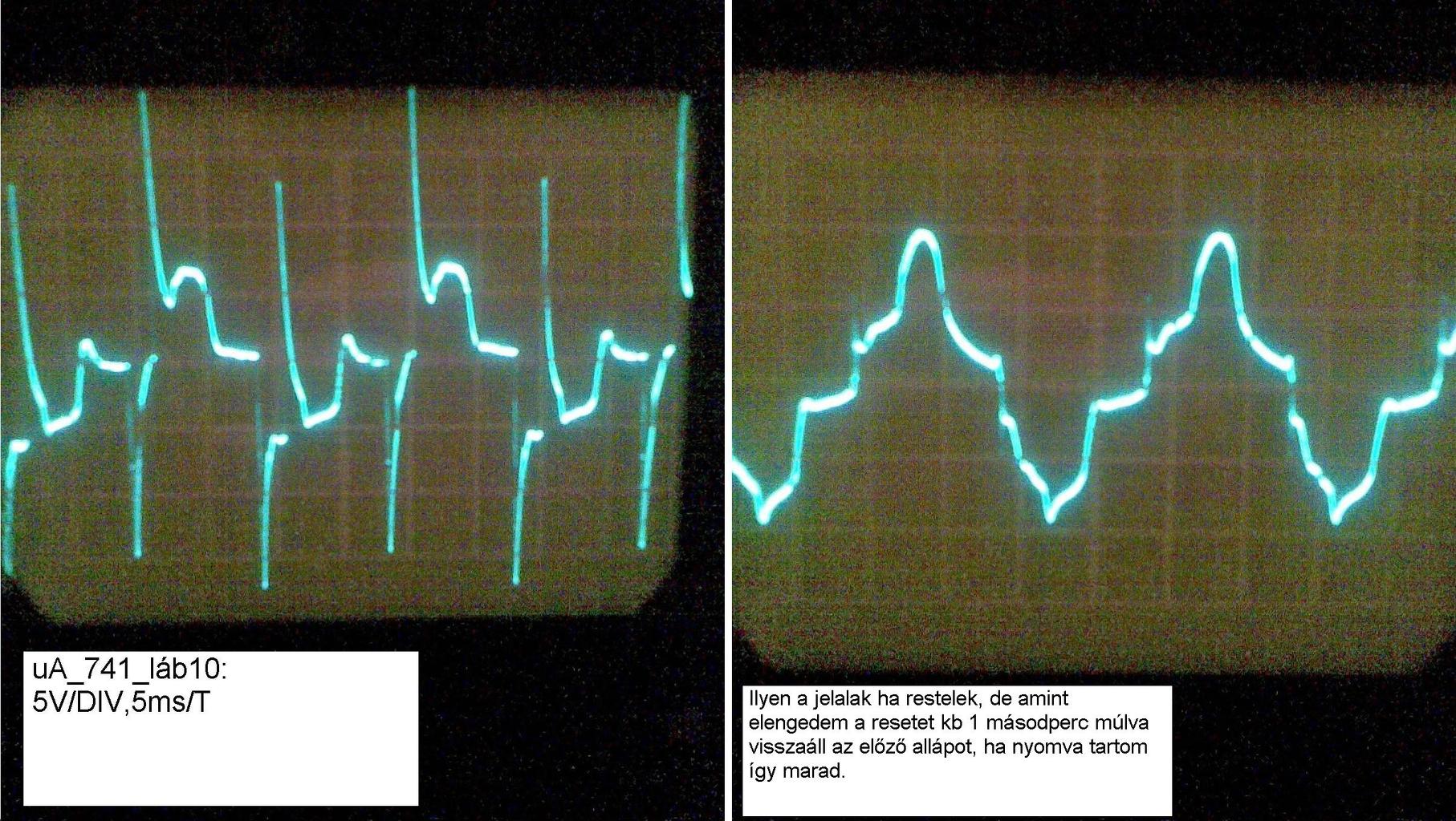

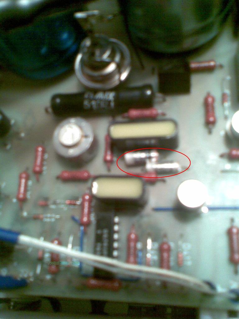

(#) Kaja470 válasza latyakosa hozzászólására (») Jan 28, 2014 /
R445, d418 rendben.
Tápfesz táncol olyan 25-30 V között, ha resetet nyomva tartom akkor kb 40V tehát megvan a táp, de ha elengedem újra mászkálni kezd. (Videó mellékelve szkóp: 5V/DIV ).
741 IC 10-es láb: képek mellékelve. Itt szinusznak kellene lenni? Ha jól értelmezem ez a kimeneti frekvencia kompenzáló láb.
„Valamint mit látunk a D410 és a C407/408 közös lábán ?”
(itt kicsit homályos a rajz szerintem az c407 és c406 2x1uF), szóval a D410 katódon a földhöz képest egy kb 400mV os amplitúdójú háromszög van AC állásban, amely egy kb 18 V-os egyen tetején ül, és a tápfeszhez hasonlóan szaladgál, csak kisebb mértékben.
„A kondenzátor rámérésnél mit csinálsz beforrasztott állapotban ? ESR-t vagy kapacitást mérsz ?”
Itt csak azt nézem meg hogy esetleg nem vezet-e át a kondi, meg figyelem hogy a műszer hogy mászik fel ahogy tölt a kondi. (Nem egy profi mérés, de legalább látni ha rövidzár van.)

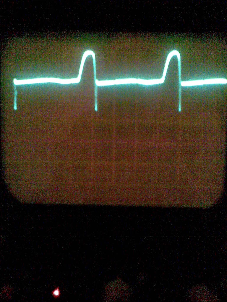

(#) Kaja470 válasza latyakosa hozzászólására (») Jan 29, 2014 /
! BOCSÁNAT EZT ELNÉZTEM. AZ ELŐZŐ KÉPEK A TL702 10-ES LÁBÁRÓL SZÓLNAK. !
Itt egy videó a 741-es 10-es lábáról. 0,2 V/DIV 50 usec/T AC. ez a jel kb 15V-os egyenen csücsül.
Ja és az előzőben a képek nem jók, a tirisztoros videó jó.
Bocs a bakiért! Köszi!
A hozzászólás módosítva: Jan 29, 2014
(#) latyakosa válasza Kaja470 hozzászólására (») Jan 29, 2014 /
Szia,
„Tápfesz táncol olyan 25-30 V között, ha resetet nyomva tartom akkor kb 40V tehát megvan a táp, de ha elengedem újra mászkálni kezd. (Videó mellékelve szkóp: 5V/DIV ).”
Köszi a videót!
A tirisztor begyújtódik időnként, kérdés mitől.
A 741 kimenetén lévő háromszög jel frekvenciája valahogy nem tűnik jónak ha valóban 50usec/T az idő.
Ezt ellenőriznéd kérlek!
Ez durván számolva 5,7kHz (3,5 osztásnak láttam a videón). Ha közben a frekvencia generátor által keltett rezgés frekvenciája is ennyi, akkor a kondenzátorok közül valamelyik nincs továbbra sem a helyzet magaslatán.

Melyik kondikra gondolsz? Gondolom a 741 környékén: C411, C412, C406-C047 van a környékén. Kicserélem őket hátha, aztán ha semmi megpróbálom a külső tápos mérést. Asszem van LMXXX stabkockám ami tud 30V-ot.
(#) latyakosa válasza Kaja470 hozzászólására (») Jan 31, 2014 /
„C411, C412, C406-C047 van a környékén.”
A C406-407 elektrolit kivitel ? Ha igen azt cserélném, a C411, 412 azok valószínüleg nem elektrolit kivitelüek a kapacitásból fakadóan, azokat hagynám..
A C406-407 együttes kapacitiv reaktanciája (ha valóban 2 µF az értékük) 14 ohm körül van 5,7kHz frekvencián. Ezen az ellenálláson a végfok túláram védelmi tranzisztora folyat át áramot kizárólag túlterhelés esetén, amíg nincs túlterhelve az erősítő kimenete addig itt szinte alig szabad AC komponensnek lennie.

(#) Kaja470 válasza latyakosa hozzászólására (») Jan 31, 2014 /
Egyik sem elkó, fóliakondik C410,C408 bekarikázva, C406,C407 pedig olyanok, mint a képen látható sárga fedelű, fekete oldalú remix kondik.(szintén fólia ha jól tudom.)
Minden esetre megpróbálkozom hátha találok rajtuk hibát.
