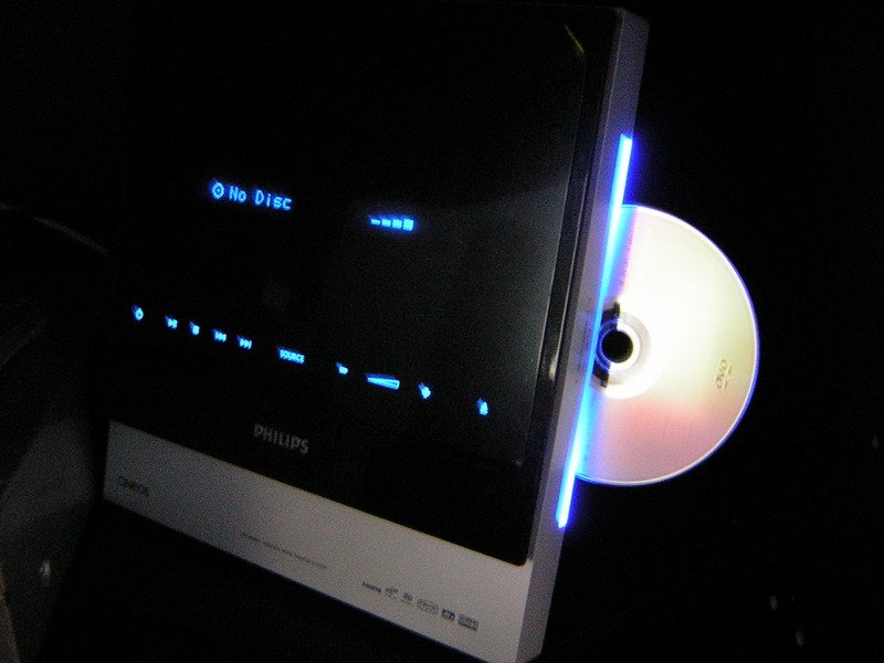

(#) tepizoli válasza Dj Decybell hozzászólására (») Márc 8, 2009 /
Nem akarsz venni egy dvd lejátszot aminek 7 csatornás analog kimenete van? Van egy eladom.Tipusa Philips HTS 9800. Nincs meg a hangfalszetje ugyhogy a te erösitödhöz ideális lenne.

(#) Dj Decybell válasza tepizoli hozzászólására (») Márc 8, 2009 /
Látszik nem olvastál semmit a témámból...
Bocsi azt hittem ,hogy házimozit akarsz összehozni és azért bátorkodtam ajálani mert ritka az olyan dvd lejátszó melynek van 7 csatornás analog kimenete tehát van hátsó center is.
