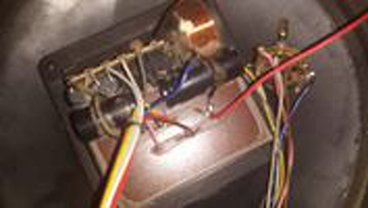

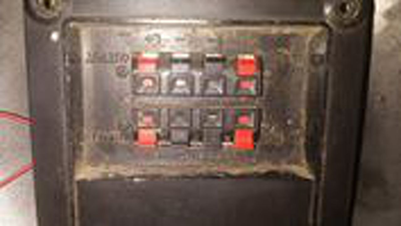

Csináltam képet a ládáról amiről szó lenne, de van benne egy három fokozatú kapcsoló, egy csomó bekötési lehetőség, de a kapcsoló szerintem nem működik jól mert csak egy fokozatban szól, a többiben nem, és a sok bekötési lehetőségből is csak egy vagy kettő jó. Képeket csatolom.

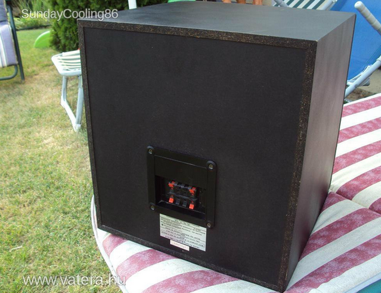

Megtaláltam a gyári kivitelt ebből a típusból, hát nem mai darab. De nem tudom mire való az a három fokozatú kapcsoló és a sok bekötési lehetőség.

Talán lehet tudnánk valamit mondani, ha nem egy 60x60 as pixelből álló ikont kéne nézni.
Próbálj jobb minőségű (nagyobb felbontású) képet csatolni. A csatikról, és arról a hangváltó szerűségről.

JBL CS1214
Az összes elektronikát meg hagyd a fenébe, kell egy normális aktív hangváltó meg egy végfok.
(#) P_Laszlo válasza Kismazsika hozzászólására (») Ápr 3, 2015 /
A csatlakozón ott a bal-jobb csatorna be- és kimenete. Mivel passzív mély. A forgókapcsoló a hangváltót igazgatja, szintet illeszt, hogy aztán minek a szintjét, a mélyét vagy a sztereó hangszórópárét(ez a valószínűbb), az kérdéses.
