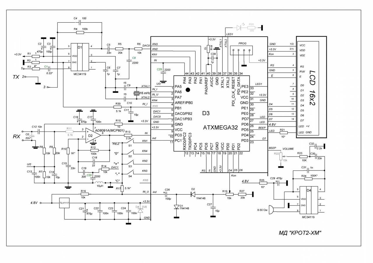

Most nézegettem PI-ket. Törökök nagyon meglódultak ezen a téren . Alapvetően az a fejlesztési irány, hogy mindent a PIC csinál, alig van elektronika és van egy szép kis kerek progi a beállításokhoz, kijelzéshez. Több oldalt is találtam. De ott az az üzlet, hogy megvenni lehet a felprogramozott cuccot. Csak kicsit nehéz a nyelv A Delta 3 at már linkeltem, most találtam PIM3-at is. De még az is gyanús, hogy ugyan az a krapek csinálja.

(#) Yowie válasza Pitti hozzászólására (») Máj 2, 2014 /
Egy bemeneti fokozat mindig ellát illesztő feladatot, ebből kifolyólag én leginkább nem invertáló bemenetűt láttam, legalábbis, gyári vagy gyári másolt készülékekben.
Az IGSL TGSL, TGSL-t rajzold át úgy, hogy berajzolod a vevőtekercset és berajzolod a vevőtekercs invertáló oldali földre kötését és akkor lehet gondolkozni, hogy ez valójában milyen erősítő.
Igazi, szimmetrikus bemenetet leginkább két műveleti erősítővel lehet építeni, detektoroknál erre nem igen van példa, mivel egyetlen műveleti erősítő tökéletesen megoldja a feladatot és ebben az esetben valóban egy kéterű és árnyékolt kábel lenne szükséges a vevőnek.
