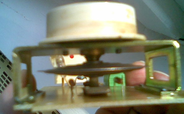

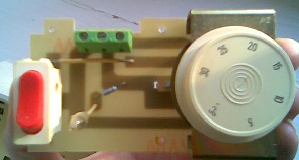

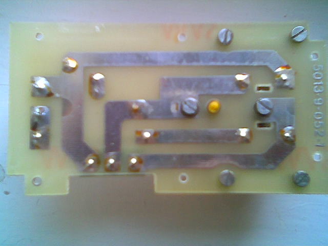

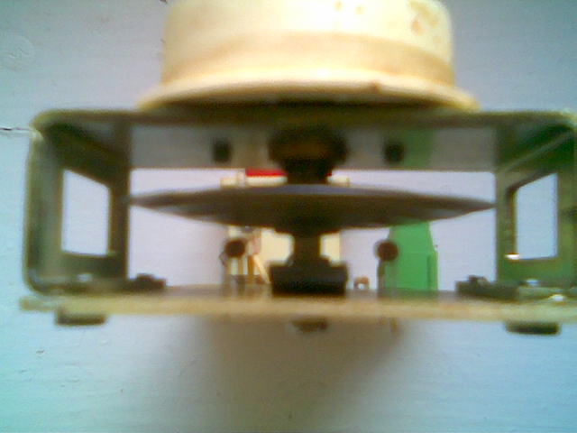

Sziasztok. Van nekem egy ilyen hőfokszabályozóm a Központi fűtéshez mint a képeken. (mobillal készültek, de gondolom sokan felismerik) Sajna csak akkor hajlandó bekacsolni ha 25 fok-ra ,vagy a felé tekerem. Egyébként régen nem volt ezzel gond. Hogy lehetne megoldani hogy akár 20-25 között is bekapcsoljon?
(#) Ronin válasza (Felhasználó 15355) hozzászólására (») Okt 25, 2009 /
Köszi szépen a választ.
Amúgy lehet még ilyet egyáltalán kapni ? (nem mai gyerek már)
(#) Ronin válasza Ronin hozzászólására (») Okt 25, 2009 /
Keresgettem kicsit, ugyanilyet már csak használtan lehet kapni.
Pedig jó lett volna ha ugyanekkora az új is.
Az van ráírva igen . Egyébként itt van egy : Link jelentéktelen összegért,
de ez használt. Gondolom ugyanilyen korút nem igazán érdemes venni.
Utána nézhetsz ha van időd.
Egyébként azért kellene ekkora, vagy ugyanilyen, hogy ne kelljen a falat festegetnem. {lusta vagyok, meg festéket is venni kellene }
Ok. Ha esetleg találnék addig (amit kétlek), én is írok.

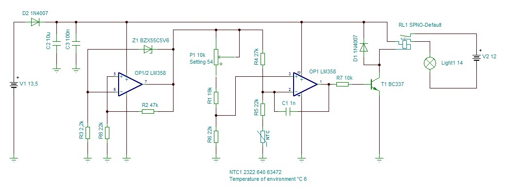

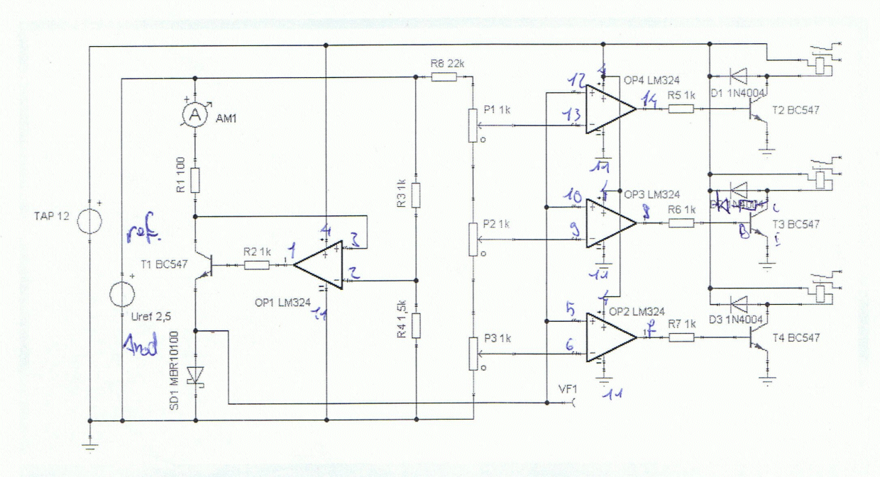

(#) smoky válasza Attila86 hozzászólására (») Nov 17, 2010 /
Megépítettem a kapcsolási rajz alapján de nem akar müködni. Ahogy megkapja a feszt az összes relé behuz! Aztán csinálhatok én akármit.....
Sokáig aszt gondoltam hogy a z Uref-fel van gond mire megtaláltam a bekötését. Nem javult! Hiba oka ? Vajon hol keressem? (a nyákon tudom ) Valaki megépítete már?
Mivel hogy eltünt Attila86 kötése az oldalról
igy ez most potolom úgyan már csak szkenerel változatvan nállam ....

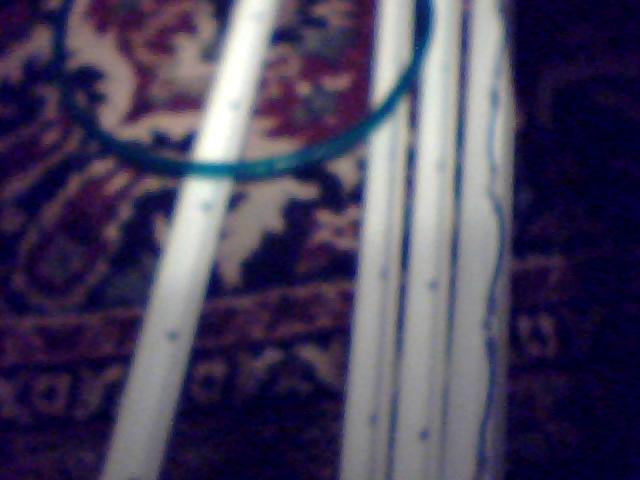

(#) attila2010 hozzászólása Dec 1, 2010 /
Keresgéltem a forumban ,de nem találtam választ a problémámra. Készitetem rejtett világitást a szobámba (diszlécbe ledeket szerelve ), a ledeket az Ünepeken használt ledes csöböl szedtem ki ,amit 220V kel használni.
44 ilyen led van sorba kötve . A problémám az lene hogy a ledek 30 perc használat után kimelegednek ,s erre szeretnék egy hőreléhez hasonló áramkört (220v menyen ,de 30-50 celsius foknál leállitsa az áramkört ) vagy más megoldást kapni !
Elöre is köszönöm . Attila
(#) kowi válasza attila2010 hozzászólására (») Dec 1, 2010 /
http://www.hqelektronik.hu/pr?srch=bimet%E1l&ls=20&sm=2
Szerintem itt nézelődj.
Vagy van itt is kapcsolási rajz ventilátor vezérlésről csak a ventilátor helyére tegyél egy relét és kösd bele a led tápját
(#) vilmosd válasza attila2010 hozzászólására (») Dec 1, 2010 /
Hali
Gondolom valami "Made in China" csoda. Valoszinu a tervezo nem ismerte az ohm torvenyt, es az ampermerot. Biztosan valamelyik alkatresz kisse nagyon ala van meretezve. Esetleg ezt kellene megkeresni, korrigalni es utana lehet 100 evig hasznalni problema nelkul.
Csa Vili
Ami nekem gyanus igen vékony a ledek kivezetése . Az lehet probléma?
üdv. Attila
(#) kowi válasza attila2010 hozzászólására (») Dec 2, 2010 /
Biztos hogy led van benne és nem pici izzók?
Gyorsabb ha Veszel ledeket és előtét-tel vagy áramgenerátorral rákötöd a 230V-ra.
Nem nehéz pár db alkatrész.
