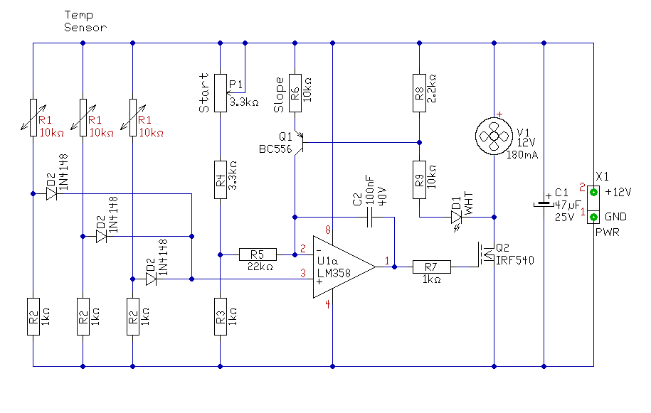

(#) Vacok hozzászólása Jún 8, 2012 /
Ventilátor hőmérsékletfüggő fordulatszám szabályozása megoldható valahogy úgy, hogy egy ventilátorom van, de azt 3 szenzor vezérli?
Tehát, van 3 bordám, aminek a hőmérsékletét egy-egy szenzor "figyeli", és mindig a legmelegebb borda hőmérséklete határozza meg a ventilátor maximális fordulatszámát.
Gondoltam olyanra is, hogy 3 vezérlő elektronikát megépíteni, aztán a kimenetüket közösíteni, kimeneti diódával, és így csak azon folyna áram, amelyik a legmagasabb feszültséget adja a ventilátor felé.
(#) proli007 válasza Vacok hozzászólására (») Jún 9, 2012 /
Ahogy itt megoldottam, úgy lehet bővíteni a bemenetek számát tetszőlegesen.
De ha egyszerű diódával akarod, akkor felesleges a szabályzó kimeneteket a diódával VAGY kapcsolatba hozni, a bemeneteket is lehet. Maximum nem lesz olyan precíz a kapcsolás hőfokra, mint fenn.
üdv! proli007
(#) Vacok válasza proli007 hozzászólására (») Jún 10, 2012 /
Így gondoltad a bemeneteket?
(#) proli007 válasza Vacok hozzászólására (») Jún 11, 2012 /
Például. De a diódák után, a GND felé, egy 10kohm-os ellenállás kellene, mert "nem tudnak működni" így. És valószínűleg az R3-at is utána kell állítani, mert hiányozni fog a 700mV. Esetleg a három R2 alá a GND felé betenni egy diódát, mert az meg kb annyival megemeli, mint amennyire a vagy kapu csökkenti majd..
üdv! proli007
(#) Vacok válasza proli007 hozzászólására (») Jún 12, 2012 /
Átrajzoltam a kapcsolást, akkor így működőképes lesz?
Meg gondolom az ellenállások értékeit át kell számolni, hogy adott hőmérséklet mellett nagyjából az a feszültség jelenjen meg a 3-as lábon, mint ami az NTC-FAN4 táblázatában van.
(#) proli007 válasza Vacok hozzászólására (») Jún 12, 2012 /
Pontosan így van. esetleg az alsó diódából elég egy közös is.

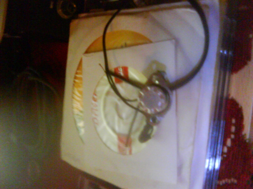

Hali!Mindenkinek! Volna nekem egy ilyen alkatrész ami egy rossz végfokba volt a hűtőbordán.
Az lenne a kérdésem hogy, lehetne-e belőle csinálni hőre induló ventit végfokba kellene. Ez van ráírva KSD301 250v 10A 80fok A segítséget előre is köszönöm.
(#) gombocartur válasza fecameca hozzászólására (») Nov 1, 2012 /
fecameca!
Ez még attól is egyszerűbb:
(#) szabics válasza at22 hozzászólására (») Nov 1, 2012 /
Lehet.
(#) at22 válasza szabics hozzászólására (») Nov 1, 2012 /
Hali! Valami kapcsolási rajzot nem tudnál hozzá?
(#) at22 válasza (Felhasználó 13571) hozzászólására (») Nov 9, 2012 /
hali! Ennyi lenne az egész, hogy sorba kötöm. Valami állítási lehetőség is jó lenne rá. Nem?
Amúgy még kezdő vagyok.
Hali! Igen le kapcsol mert egyszer néztem pákával felmelegítettem és kattant egyet és megszakadt az áramkör ha lehűl 80fok alá akkor visszakapcsol. eredetileg egy rossz végfokba volt jaytec pa1600-asba a hűtőbordán. De szerintem ez védelmet szolgált benne.
