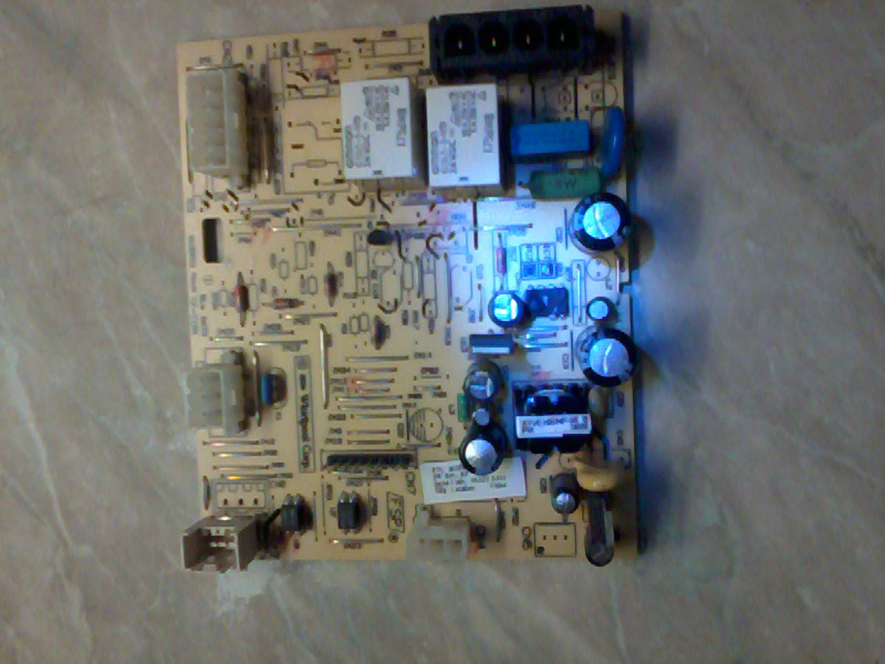

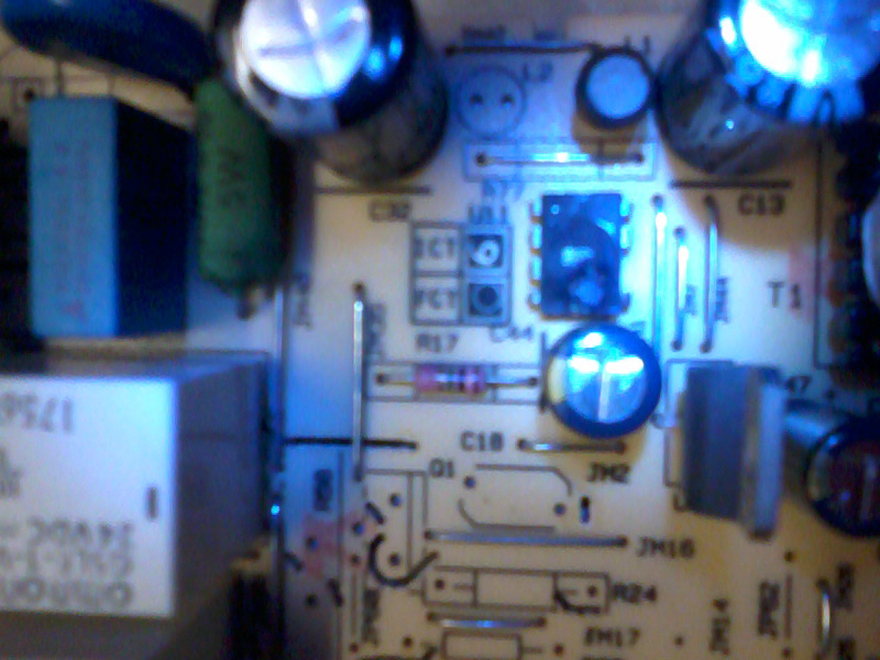

Kedves fórumtársak segítségeteket kérném. Van egy Whirlpool ARC 6708 tip. kombihűtőm aminek tönkrement az elektronikája. Javitható csak az a bajom,hogy egy ic szétrobban benne (egy zárlatos kondi miatt) és nem tudom az ic tipusát. Valaki tudna-e közületek segíteni,hogy milyen ic-vel van szerelve.Feltettem a hibás elektronikáról képeket. A hibás ic-t megvilágítottam. Én úgy gondolom,hogy valami fesz.stabilizátor lehet ami 5-12v fesz állít elő.
