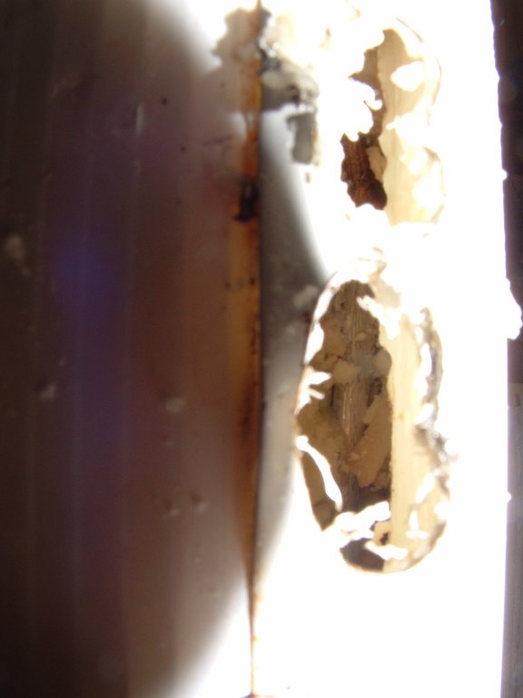

Most láttam hogy ott egy cső éppen arra jár
Lehet hogy annak a külső oldalán nem volt jó a szigetelés? Vagy az a 3-5 mm szigetelés kevés neki?
De mitől lett vizes??Nyomhatom a habot?
(#) tibibalogh520 válasza esge hozzászólására (») Okt 25, 2009 /
A nedvesség, a környezeti levegőből csapódott ki, a hideg hatására, akár a csövön, és szépen csordogált be a szigetelésbe.
A folyamatos utánpótlás miatt nem tudott kiszáradni, hanem egyre jobban telítődött.
Jó lenne, ha a befújás előtt, a lehető legjobban ki tudnád takarítani a hibás szigetelést, és lehetőleg ki szárítani.
Ha vizes marad, akkor az nem hőszigetel, és a fújás után még annyira sem tud ki száradni.
Esetleg, valami ventilátoros szobai fűtő készülékkel kezelésbe vehetnéd, hogy jól fel melegedjen a lemez burkolat (na nem tűz forróra), de így is kellhet neki akár 1-2 nap is. (és közben nem használhatod a hűtőt)
Így a fotón nem látom az általad említett csövet, de ha az üzem közben meglehetősen hideg, akkor az bőven elég ahhoz, hogy apránként össze szedje a párát, és be csordogáljon rajta a szigetelésbe.
Ha az említettek szerint hideg cső, akkor be burkolhatnád, egy kicsit vastagabb szigeteléssel (fűtés technikai boltból, lehetőleg zárt cellás habból legyen).
Létezik, öntapadós szivacs csík is,(szürke színű 5-6 cm széles fűtés bolt) azzal le ragasztgatni.
Ha ki száradt, mehet bele a hab, de csak finoman, mert keményen meg feszegeti a burkolatot kívül, és belül is.
Belül, nem ártana, méretre vágott léc darabokkal a műanyag borítást ki ékelgetni (jó sűrűn az adott hely környékén, mert a műanyagot még könnyebben be nyomja a táguló hab.
Nehogy leamortizáld a hűtődet.
Ha a flakonhoz mellékelt csővel fújod be a habot, előbb nyomd be teljesen a csövet, majd húzva kifele, még egy picit adsz neki, de ne várd meg, hogy a többi lukon jöjjön a hab, mert akkor már régen rossz, vagyis sok.
Majd tágul, és akkor nyomja az majd kifele a többi lukon is.
A habosítás után, legalább egy napig még ne kapcsold be!
Sok sikert, és csak óvatosan.

(#) tibibalogh520 válasza kaqkk hozzászólására (») Okt 26, 2009 /
Ha egy óra múlva piszkálod, természetes, hogy lágy.
Ha nem hagytál neki szellőző furatokat, úgy szintén nem köt meg (pontosan azért amiért írtad).
De sajnos, a háztartásban fellelhető eszközökkel nem tudtam jobbat ajánlani, főleg azon információ hiányában, hogy mekkora felületen jegesedik.
Ha egy-két, esetleg három tenyérnyi, akkor a fotón látható lukakon keresztül ki keményedik.

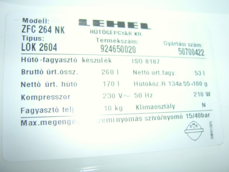

(#) vproland hozzászólása Nov 25, 2009 /
Uraim! Ma vettem egy igen brutális hűtőt! kb 10-20 éves..Na ezekből nem sajnálták az anyagot.Sajnos nem találom az adattábláját..Zanussi Lehel..ennyi bizonyos..de bátran mondhatom jóval többet ér mint ezek az újfajták... a fogyasztása sem rossz... 2 kompresszoros.. holnapra megtudom a pontos fogyasztását is..(mérés alatt)és majd megírom. Tehát mindezzel csak azt szeretném mondani, hogy mások is bátran tegyenek így.. ára 15 ezer ft volt.. hófehér, szinte teljesen rozsdamentes..nagyon csendes működése van..jóval halkabb mint a volt 1 éves gépünk..van rajta egy cetli: első osztályú termék..így is van.. aki kér,annak szívesen küldök róla képet!.. Üdv!
(#) kaqkk válasza vproland hozzászólására (») Nov 25, 2009 /
És mi vele a probléma ,hogy ez bejelentetted ebben a topikban ? Én meg vettem TV-t de nemtalálok olyan témát ahol ezt bejelenthetném
(#) vproland válasza kaqkk hozzászólására (») Nov 25, 2009 /
A probléma az említett adattábla... hogy mivel nincs rajta, hogy lehetne megállapítani a korát? Minden segítséget köszönettel fogadok!!
(#) kaqkk válasza vproland hozzászólására (») Nov 26, 2009 / 1
Nincs belül a jobb oldalon egy alu színű matrica ?
Az aljától kb 15cm re szokták elhelyezni , és rendkívül nehéz leszedni . (elvileg ott a gyári szám) és az utólsó
számjegy mutatja a gyártási évet . Viszont ha zanussi lehel ,akkor nem lehet 15 évnél idősebb mert kb akkor vette meg a zanussi a lehel gyárat .

(#) vproland válasza kaqkk hozzászólására (») Nov 28, 2009 /
Helló!
de van!
Pont úgy és pont olyan amilyet mondtál.
Látom értesz itt a dolgokhoz.
Minden elismerésem.
Nos, a táblán többek közt ez található:
Modell:ZFC 264 NK
Tipus: LOK 2604
Termékszám:924650020
Gyárási szám: 50700422
Akkor most? Hány éves lehet?
2004 22hó? vagy 2000, 20.hó?...-
Üdv,Roland
