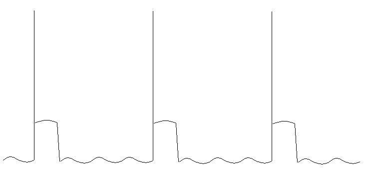

A következő problémára szeretnék megoldást találni:
Adott egy párszor 10 Hz-es impulzus-sorozat. Az impulzusok amplitúdója kb. 4-6 V, viszont hihetetlenül keskeny tűimpulzusokról van szó (oszcilloszkópon is alig észrevehető, halvány tüske, illetve csak egy vonal).
Én ezt a jelet egy mikrokontrollerre szeretném kötni, csak az a baj, hogy amit építettem hozzá tranzisztoros "előfok" (ami a jelből 5 V amplitúdójú impulzusokat formálna) az nem működik. Valószínűleg azért, mert nem ad elég áramot hozzá, hogy kinyissa a tranzisztort. Ezért a jel formálását egy 4093-as CMOS schmitt-triggerrel szeretném megoldani. Csak azt nem tudom, hogyan Tudna esetleg valaki segíteni abban, hogy hogyan alkalmazzak itt úgy egy schmitt-triggert, hogy az a kontroller számára egy értékelhető jelet adjon? Az lenne az ideális, ha minden egyes ilyen tűimpulzusra adna egy adott hosszúságú négyszögejelet. A jel frekvenciája egyébként legfeljebb 200 Hz.

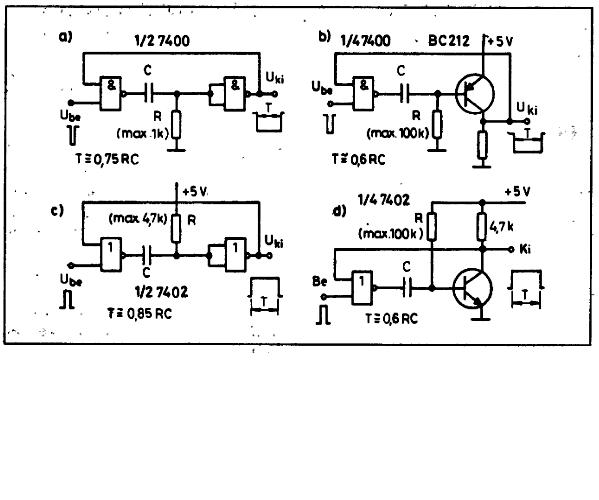

(#) Medve válasza Novak hozzászólására (») Márc 5, 2008 /
Hello, válassz egyet...a kapcsolás a tűimpulzusra egy beállított hosszúságú impulzust ad. Annyit azért hozzátennék, hogy a 4093 lehet, hogy túl lassú a számodra.

(#) Medve válasza Novak hozzászólására (») Márc 6, 2008 /
Nem probléma, a monoflop kapcsolások CMOS esetén is működnek, ilyenkor nagyobb ellenállások alkalmazhatóak.

Sajnos a jelforrás kapcsolása nincsen meg, sőt a jelet feldolgozó további részé sem. Igazából egy motoron lenne ez az egész egy fordulatszám-mérő. A gyújtótrafóra érkeznek ezek a bizonyos impulzusok, csak az a baj, hogy ezek az újabbak már nem megszakítóról kapják a jelet, hanem egy Hall-elemes elektronikáról.
És hát eddig nemigazán sikerült megfogni ezeket az impulzusokat. Mivel az amplitúdójuk 5 V felett van, ezért közvetlenül nem köthető a PICre... ezért kellene illeszteni a jelszintet.
Bipoláris tranzisztort azért nem lehet vele vezérelni, mert nem ad annyi áramot! Ha most oda RF tranyót teszek sem leszek előrébb, mert nem a gyorsasággal van a gond! Ezért kellene FET-tel megoldani => CMOS schmitt triggerrel.

Mex: csak azért nem veszem le közvetlenül a Hall-elemről a jelet, mert iszonyú nehezen lehet hozzáférnni bármihez is, amihez emg hozzáférni az ki van öntve, még csak véletlenül sem szerelhető. A gyújtótrafóra érkező jel pedig egyszerűen nem nyit ki egy bipoláris tranzsiztort, sehogysem. 555-öst is próbáltam billenteni, az sem szólalt meg rá. Tranzisztorral is próbáltam, de ismétlem hogy nem nyit rá. Próbáltam már CMOS NAND kaput is vezérelni, úgy hogy soros ellenállás után egy shottky diódával a tápra kötve hajtottam meg (hogy ne lépje túl a jel amplitúdója a tápfeszt)... de semmi.
Már megvettem a 4093-ast, holnap kipróbálom, de nem sok reményt fűzök hozzá.
Kobold:
Hát nemtudom, hogy a tápot rángatja-e lefelé földre, mert szkópon alapesetben föld volt a szint (kb 0,4-0,5 V-os kis hullámokkal), és innen ugrott fel egységugrás szerűen egy-egy impulzus, amik fordulatszámnövelésre sűsűsödtek...
De tranisztorral egyszerűen nem megy... Sehogysem... Sem zénerrel megfogva, sem kondival kicsatolva, shottkyval sem tudtam sehogysem megoldani.
Nagyjából megpróbáltam lerajzolni, hogy nézett ki zkópon a jel, hátha segít valakinek... A tüskék kb. 5 V magasak, az utánuk lévő négyszögjelre hasonlító rész pedig nagyjából 0,5 V magasságú.

(#) proli007 válasza Novak hozzászólására (») Márc 6, 2008 /
- Tuti, hogy elnéztél valamit. Az impulzus, szerintem a gyújtásjelből keveredik a szkópba, lehet, hogy nem is létezik.
- A hall biztosan nem olyan gyors, hogy azt ne lássa senki. Számomra ez nem hihető. Nem beszélve arról, hogy valami csak feldolgozza ezt a jelet, az hogy látja?
- Ha tényleg csak 0,5V a csúcs utáni négyszögjel amplitúdója, akkor egy LM311 komparátorral vagy egy LM324-es erősítővel simán érzékelni tudod.
üdv! proli007

(#) Novak válasza proli007 hozzászólására (») Márc 7, 2008 /
Én is azt hittem, hogy a trafóra már tuti olyan jel megy, amit simán fel kéne tudnom dolgozni, csak miután sem tranzisztorral, sem OPA-val, sem NAND kapuval nem ment, utána kötöttem rá a szkópot a primer oldalra. És azt mutatta amit mondtam... Nyilván a trafón belül is lehet valami elektronika, legalábbis érdekes lenne ha ez a jel közvtlenül a primer tekercset hajtaná meg. Vagy talán pont ezért van ott a tüske? Mert inudkálódik az a feszültség?
Akkor viszont 0,5 V-tal hogyan nyitok tranzisztort?
LM311 van itthon egy rakat, azzal akkor simán lehet komparálni a 0,5 V-ot?

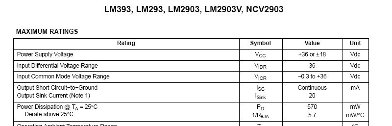

(#) proli007 válasza Novak hozzászólására (») Márc 7, 2008 / 4
Látom az LM311 zavar benneteket. Előszőr LM393-at akartam javasolni, csak a 311-ben csak egy komparátor van. Az M393-ben kettő, viszont egyszerűbb.
A képen kimásoltam az adatlapból részletet, ahol látszik, hogy a bemeneti jel akár egy kicsit minusz is lehet (egyébként az LM324-nél is ez a helyzet).
A "féltápfeszes" erősítők bemenetén pnp tranyó van, amit a GND-re simán letetsz. (nézd meg a belső rajzokat)
Egyszóval az LM339-el simán komparálhatsz 0...0,5V-on belül is. A kimenete szakadt kollektoros, (néha Én is elfelejtem) tehát egy felhúzó ellenállás is kell az 5V-ra, ami egyben a táp is lehet. A tranziensek miatt esetleg valami bemneti védelem nem árthat. (két dióda antiparalell)
üdv! proli007
