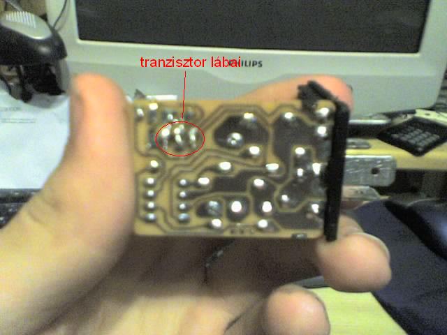

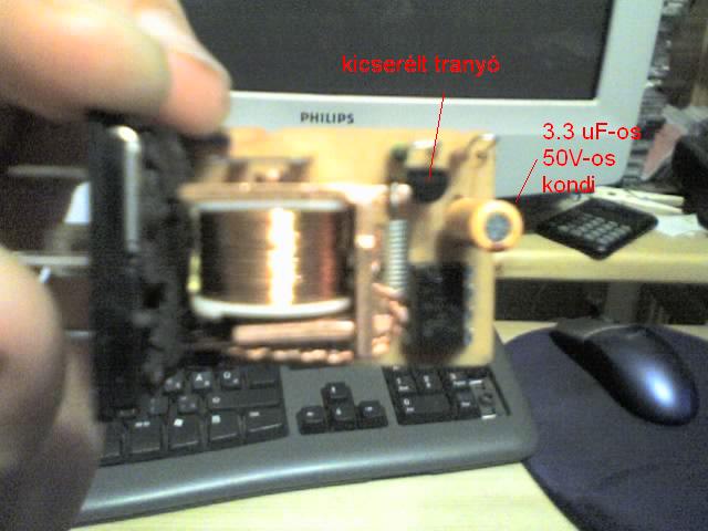

Van egy indexrelém, amit autóból szedtem ki, mert nem kapcsolt, talán kontakthibás valahol... Szóval az a gond, hogy ha rákötöm a tápfeszt(12V) akkor a relé behúz, de nem enged vissza. Már sokat gondolkodtam rajta hogy mi lehet a baja, lehet, hogy nem kötöttem rá izzókat. Van benne egy kondi, 50V-os és 3.3 µF-os, azt olvastam, hogy ha ez feltöltődik akkor kéne váltania, vagy fordítva kicseréltem benne egy tranzisztort, mert a régi egy-két próbálgatás után elhalálozott. Szóval ezt a kis kütyüt kéne valahogy működésre bírni mellékeltem képet, kicsit rossz a minőség, mobillal fotóztam.
Valakinek esetleg lenne rá valami ötlete, kérem írjon!

(#) Thomas10100 válasza MoOn hozzászólására (») Máj 3, 2006 /
Az IC, valószínű hogy 555-ös időzítő, ár én is szedtem szét egy ilyen relét, és abban az volt. Lehet hogy az halt be.

(#) hzsolt77 válasza MoOn hozzászólására (») Máj 4, 2006 /
szia !
a kivezetései mellett van számozás?
izzóval sorba kötve próbáltad ki?
a kivezetések forrasztását jól nézd át ami a panelba van forrasztva , mert a egy FIAT automatánál az szívatott meg. El volt a forrasztás repedve alig láthatóan.Átforrasztottam és müxik!

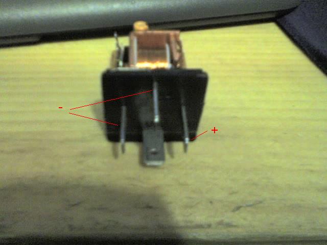

(#) MoOn válasza Slope hozzászólására (») Máj 4, 2006 /
Itt van ami rajta van az ic-n:
TFK 2
U269B
4 B 136
szerintem ebből nem lehet megállapítani
a mellékelt képen a "+"-hoz 31
felső negatív C2
bal negatív 49
az alsó 49a kivezetésre akármit kötök, nem reagál, de ha multimétert "+"-hoz és az alsó kivezetésre kötöm, akkor a felső negatívra kötve 8V érték, bal negatívra kötve 11V érték jött ki
csak akkor csinál valamit, ha a "+"-ot 31-re kötöm, máshogy nem megy
(#) doki válasza MoOn hozzászólására (») Máj 12, 2006 / 4
Üdv mindenkinek!
Na akkor ugorjunk neki, ha úgy gondoljátok...
A fenti számozású indexrelé a Bosch szisztéma szerint készült.
Ezért aztán a bekötése a következő:49=+12V, 31= test, 49a=indexégő (kapcsoló közepe, innen jobbra ill balra) C2= utánfutó terhelésének visszajelzése.
Ha különböző bekötésekkel próbálkoztál, lehet, hogy megpusztult, nincs mindegyik típusban fordított polaritás elleni védődióda.
Mellesleg az említett IC kifejezetten erre a célra készült (sok más típussal együtt) 555-ből gyárilag nem készült indexrelé...

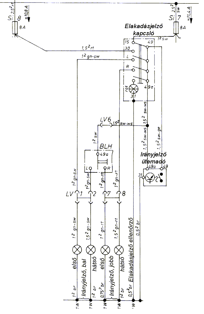

(#) titkovics válasza doki hozzászólására (») Jún 4, 2006 /
Szeretném ha segítenétek, kellene egy kapcsolás mellyel a 6V-os hőrelét tudnám helyettesíteni egy MZ-n. Találtam a HE újságban, és egy motoros oldalon is egyet-egyet, de mind a kettő 12V-os rendszerhez készült, de nekem 6V-os rendszerhez kellene. Ha ezek közül vmelyik módosításával megvalósítható a dolog az is megfelelő. Amit találtam mellékelem illetve linkelem.
Köszönöm segítségeteket.

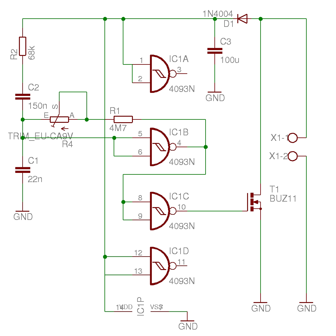

(#) pbalazs válasza szabi83 hozzászólására (») Júl 31, 2006 /
Itt egy kapcsrajz, bár nem 555-tel.
(#) Tomee válasza szabi83 hozzászólására (») Júl 31, 2006 /
Szerintem a 49a az legyen az 555 Reset vagy engedélyező lába. Talán 4 vagy 8. most nincs előttem az adatlapja.
De akkor is kéne egy kimenet. Ezt az autó elektronikát sose fogom megérteni...
(#) pbalazs válasza Tomee hozzászólására (») Júl 31, 2006 /
Hát, igen, az autó elektronika....
Ezt is a pénz hajtja, mint minden mást.
Bármily meglepő, a komplett elektronikából a kábelkorbács a legdrágább.
Ezért van az, hogy pl. az index relé tápja azon az izzón keresztül (sorosan) érkezik a reléhez, amely izzót aztán a relé rövidre fog zárni villantáskor. Így megspóroltak egy vezetéket...
Villantáskor persze nem jut táp a relére, ezért a hagyományos relé bimetálos.
Az általam küldött kapcsolás meg egy kondiban (C3) tárolja a villanás idejére az IC működéséhez szükséges energiát.
