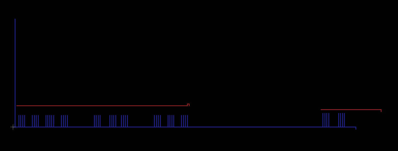

(#) proba válasza Jonas hozzászólására (») Máj 9, 2017 /
Azért annál kicsit bonyolultabb. Először is fontos tudni a szem másodpercenként 28 felvillanásnál sűrűbb villogást folyamatos fénynek látja. A távirányítók kb 0,5 - 1 másodpercenként küldenek egy parancsot a vevőnek. Legtöbb esetben hiába figyeled mit villog nem fodod tudni megkülönböztetni a parancsokat, mert azt minden egyes általad látott felvillanás tartalmazza. ugyanis minden villanás több kicsi felvillanásból áll. a pici felvillanások kb másodpercenként 200-1000 szer következnek be. És hogy igazán matjoska legyen, ezek a pici felvillanások sem az igaziak még. Ez a felvillanás is villogásból áll, ez az a 30-40 khz azaz másodpervekre vetítve 30-40 ezer felvillanás.
A kék pálcikák a led felvillanásai, a pálcikák csoportja hordozzza a parancsot, a piros vonal pedig azt jelzi amit te egy felvillanásnak látsz.
