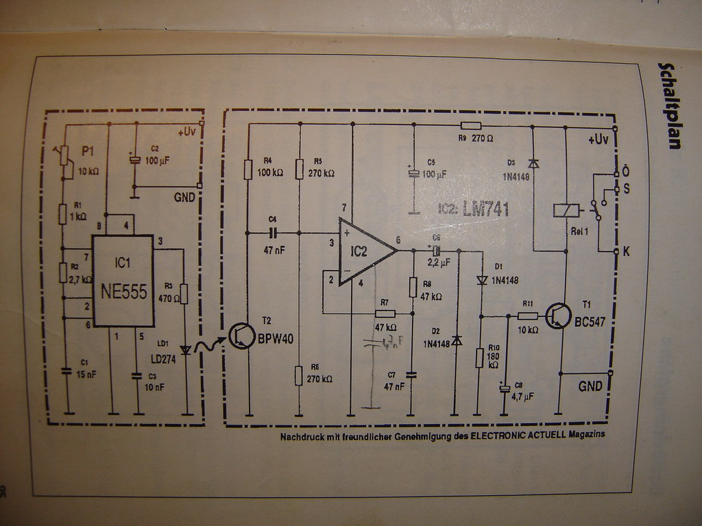

Hi.
Szereték píteni infrasorompót.
Úgy döntöttem hogy ezt csinálom meg.
Valaki nem tudja hogy hány V-ról megy az adó és vevő?
Úgy meg lehet csinálni hogy ha az adó és a vevő látja egymást akkor egy zöld led világítson? Hová kéne kötni?
Esetleg más infrasorompó kapcsolása van valakinek? A lényeg hogy minnél egyszerűbb legyen.
És az LM741-es ic helyére mit tehetek? bármilyen OPA jó? PL NE5534? TL071?
(#) kaqkk válasza hasutas22 hozzászólására (») Ápr 27, 2008 /
Jó ez a kapcsolás ,egyszerűbbet kár keresni , szerintem jó bele a tl071-is
(#) hasutas22 válasza kaqkk hozzászólására (») Ápr 27, 2008 /
És szerinted mekkora fesz kell neki? mekkora relé? 12V-os elég bele?
(#) titi válasza hasutas22 hozzászólására (») Ápr 27, 2008 /
12V pont jó lesz, de elfért volna egy másik infrasorompós topikban, kár volt újjat nyitni.
Az NE555 tökéletesen elmegy 12V-ról.
Bár, ha ragaszkodsz hozzá, még pl a 9V is jó.
A vevőben pedig a relé miatt szintén tökéletes a 12V.
De szerintem eredetileg is erre a fesz.-re készült a kapcsolás. (Mintha már láttam volna máshol...)

(#) idlob válasza hasutas22 hozzászólására (») Ápr 27, 2008 /
Relé helyett LED meg egy előtétellenállás (értéke LED függő, néhány száz ohm). Pont fordítva kell bekötnöd, mint a relé védődiódáját (D3), amit egyébként el is hagyhatsz, ha csak LED van rajta.

Megépítettem a #216071 hozzászólásban megépített kapcsolást,ami rendesen működik is. Illetve a relét kihagytam belőle,mert nekem csupán 4-6db LEDet kell kapcsolnia. De az NPN tranzisztor akkor kapcsol,amikor nincs a "sugárvonalban" semmi. Nekem pedig fordítva kellene. Akkor világítson,amikor megszakad a "sugárvonal" . Kicseréltem PNP-re,de akkor meg kevés fesz. jut a LED-re. Az lenne a kérdésem,hogy relé nélkül megoldható-e az általam leírt követelmény? Köszönettel: Gyula
(#) titi válasza gyuszóka hozzászólására (») Dec 30, 2010 / 1
Be kell építened még egy tranyót, és arra kell kötni a LED-eket.
Rajzolni sajnos most nem tudok, mert nem saját gépről vagyok neten, de megpróbálom leírni.
Szóval az eredeti rajzból kiindulva:
A Relé helyére tegyél egy 10kohm-os ellenállást, a dióda természetesen elmarad.
A T1 tranzisztor kollektora, és az imént beépített ellenállás közös pontjára kötsz egy 1kohm-os ellenállást. Ennek az ellenállásnak a másik végére köss egy szintén npn tranyó bázisát. Lehet ugyanaz a típus, mint a T1.
Na ennek a beépített tranyónak az emiterét szintén GND-re kötöd, amint a T1-é is van.
Majd ennek a beépített tranyónak a kollektorára kötöd a LED-eket, a megfelelő soros ellenállással fel a +12V-ra.
Remélem érthető...

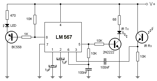

Mikrokontrollerhez szeretnék illeszteni infrasorompót. Milyen kapcsolást ajánlotok?
Ezt?
Kezdő vagyok elektronika téren, inkább programozni szoktam, most van egy kis fejlesztőpanelem egy atmega16-tal, szóval ehhez szeretnék illeszteni két egyszerű infrasorompót (ajtóhoz, hogy az áthaladás irányát is tudjam).
Tudnátok segíteni ebben?

De,mivel nekem 20 pár adó-vevőre van szükségem,
és számít az alkatrészek ára,ezért kicseréltem az LM741 -et, TL 081 -re. Ezzel viszont nem működik. Mi lehet a probléma? Az adatlapjukat nézegetve egyformának tűnnek. Bár,az ismereteim elég szegényesek.
Köszi előre is.
(#) titi válasza gyuszóka hozzászólására (») Jan 22, 2011 /
Ha visszateszed az LM741-et, akkor jó?

(#) titi válasza gyuszóka hozzászólására (») Jan 22, 2011 / 1
Pedig az lett volna a másik tippem, hogy próbáld emelni a feszt. 15V-ra.
Próbáld meg változtatni R7, R8 értékét. De jó lenne méregetni is, hogy milyen értékek vannak az IC-n.
(#) gyuszóka válasza titi hozzászólására (») Jan 22, 2011 /
Köszi. Holnap változtatok rajtuk,és mérek is.
(#) gyuszóka válasza titi hozzászólására (») Jan 23, 2011 /
Köszi a segítséget,sikerült működésre bírni.
Bár nem méregettem,csak találomra tettem bele kisebb-nagyobb ellenállásokat. Ha kivettem belőle mindkettőt R7,R8) akkor is jó volt,csak bizonytalan. Végül is R7 2K,R8 pedig maradt 47K értékű. Mégegyszer köszi
