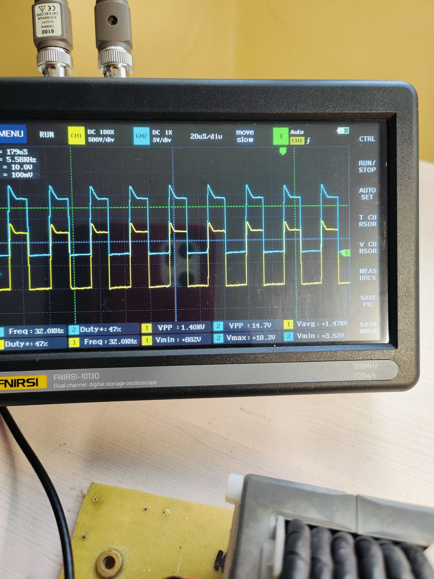

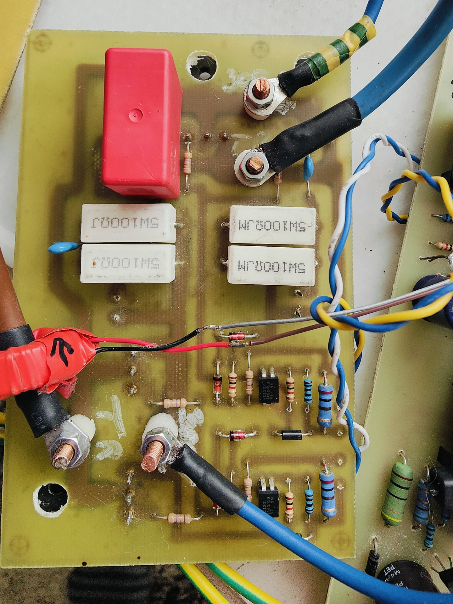

(#) korozsi válasza dara hozzászólására (») Márc 6, 2024 /
Szoval semmit, de itt van a ket panel amit megepitettem. Annyit, hogy a fö tap egybe van a vezerlessel es a bal oldali van kesz. Az IGBT panel az meg a 18V.-os diodak helyett 13V.os diodak vannak.
(#) korozsi válasza mpisti hozzászólására (») Márc 6, 2024 /
Tudom, hogy valami nem stimmel, hisz hangja van a fötrafonak. Akkor csal a szkopom ami 38KHz.-t mutat? Rakötöm ujra es keszitek rola egy fenykepet.
(#) dara válasza korozsi hozzászólására (») Márc 6, 2024 /
Az igbt g jéről is kellene égy két kép főtáp nélkül.Nyugodtan rakd vissza a 18V zenereket és arrol is kell kép meg a mostani állapotról is.Meg berakhatnád a rajzot is ne kelljen már keresgélni.

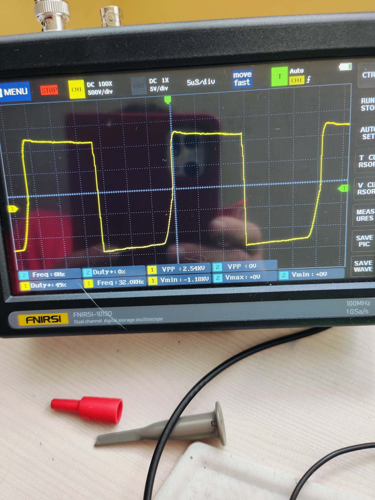

A szkop jelek az IGBT G labarol. Itt azert jo nagy elteres van, de mitöl.
Na meg is van a zugás oka.Forraszd ki a gét tekercseket és mérj rajtuk jelet hogy egyformák e,hasonlitsd össze a két meghajtó oldalt méréssel valahol kibukik a hiba.

(#) korozsi válasza korozsi hozzászólására (») Márc 7, 2024 /
Kicsit szet bontottam es ramertem szkoppal a G labakra fenykep mellekelve.
(#) dara válasza korozsi hozzászólására (») Márc 7, 2024 /

(#) korozsi válasza dara hozzászólására (») Márc 7, 2024 /
Szetszedesen azt ertem, hogy lekötöttem a fötrafot es igy utanna mindent, ekkor tettem ra a szkopot az IGBT G labara es e fenti kepet adta.

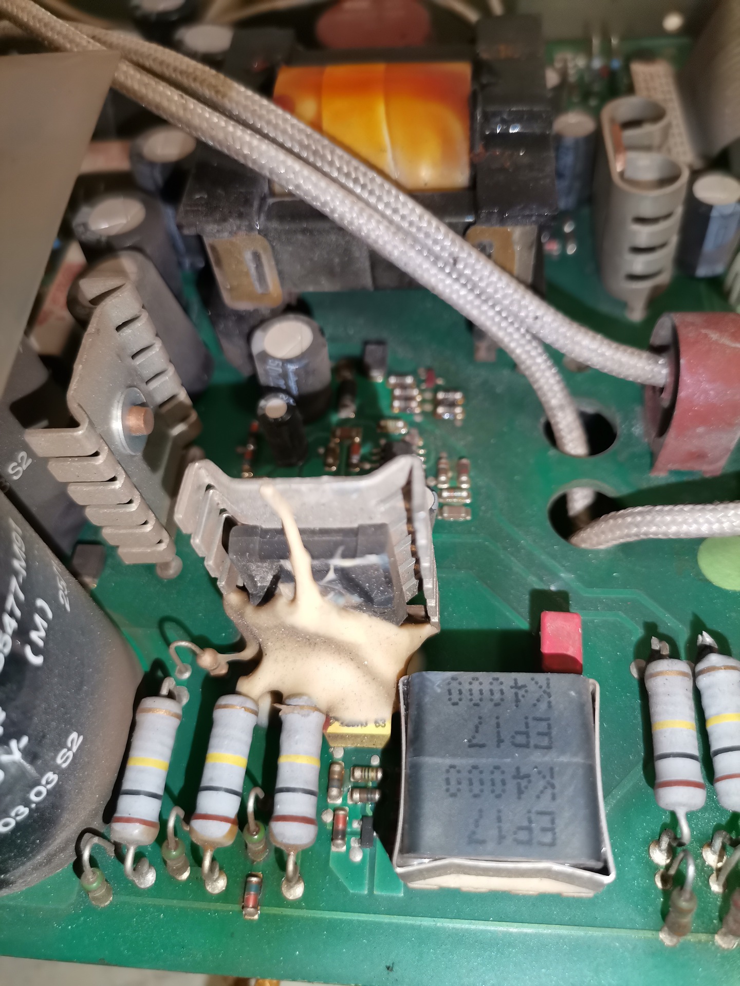

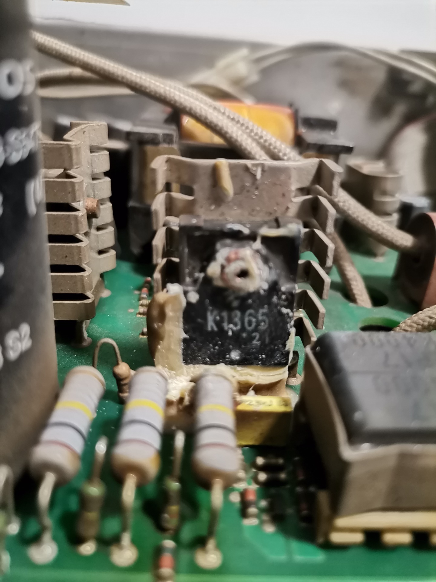

(#) HorMark hozzászólása Márc 7, 2024 /
Adott egy Fronius Transpocket 2000 inverteres heggesztő. A gazdája hallott egy pukkanást és azóta nem működik. Leszedtem a burkolatot és egy tranzisztor szemmel láthatóan halott. Segítséget szeretnék kérni az alkatrész beazonosításában és beszerzésében. Talán egy kapcsolási rajz sem ártana.
Üdv; Márk
(#) pipi válasza HorMark hozzászólására (») Márc 7, 2024 /
tipp, elé kell írni: 2S
(#) kadarist válasza HorMark hozzászólására (») Márc 7, 2024 /
2SK1365 MOSFET.
(#) HorMark válasza kadarist hozzászólására (») Márc 8, 2024 /
Nem vagyok jártas a témában, korábban még hasonlót sem javítottam, csak a nyakamba varrták... Szerintetek ha cserélem 2SK1365 FET et akkor életre kel vagy vitt magával mást is? Javítható egyáltalán vagy az egész NYÁK ot kell cserélni?
