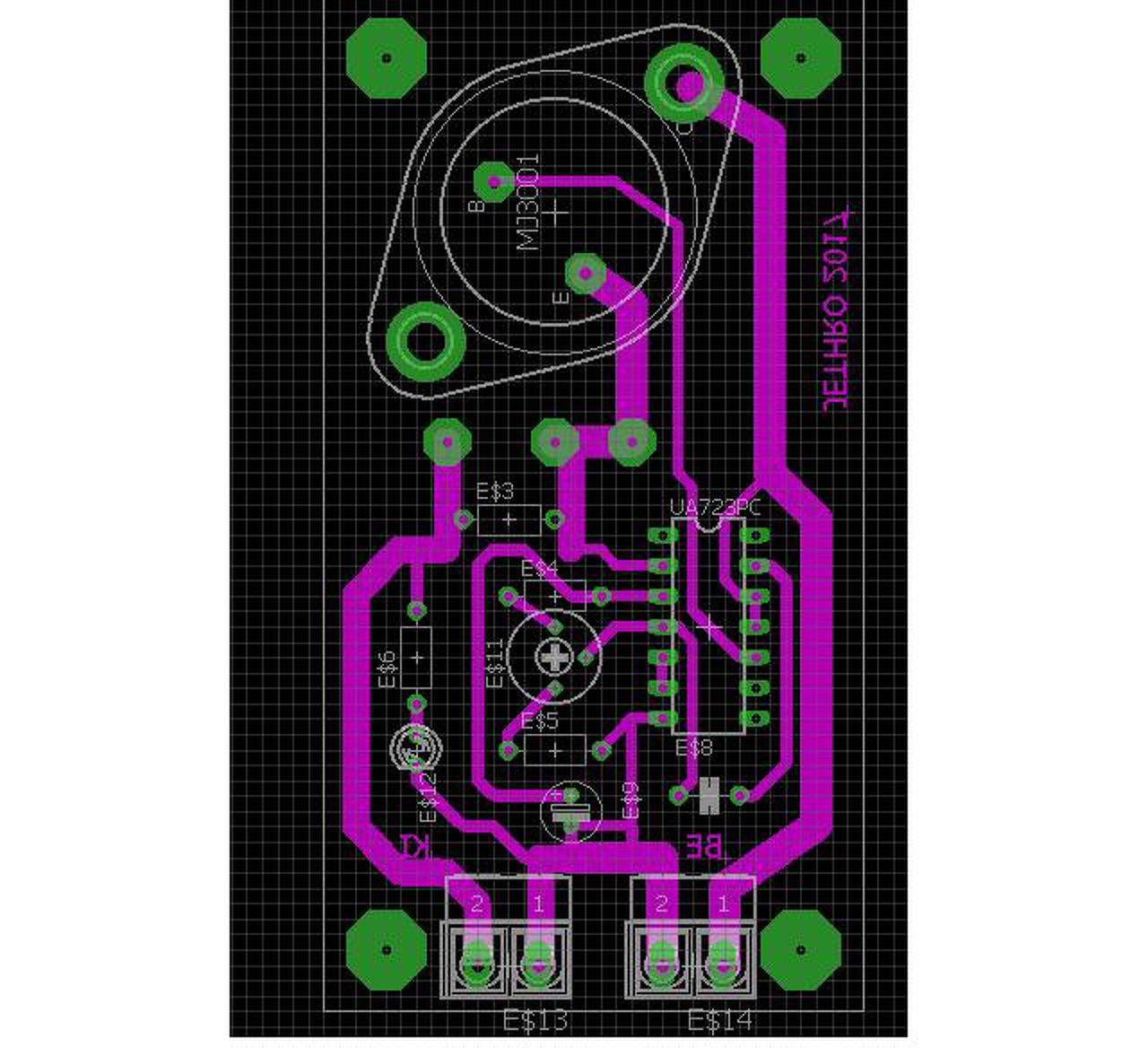

(#) jethro hozzászólása Aug 30, 2017 /
Tegnap megterveztem a JLH panelomat és egy tápot.
(#) reloop válasza jethro hozzászólására (») Aug 30, 2017 /
Szia! Nem jó, ha a jelföld csatlakozási pontjai a táp és a teljesítmény test közötti vezetősávba vannak bekötögetve. Búgást és oszcillációt eredményezhet.
(#) mikldesign válasza Naszrai hozzászólására (») Aug 30, 2017 /
Gerjedesre gondolt. Neked szerintem nem gerjedt, de ezt is unod untalan ismétlik, hogy NE kabelezzuk a tranyokat. Direkt kössük be, rövid labakkal. Labhoz közel a betapot. A TO3 tokot csak kozdarabbal tudod bordara tenni, a bd tokost direktben.
(#) mikldesign válasza jethro hozzászólására (») Aug 31, 2017 /
Itt a fórumon rogyásig mondják, hogy csillagpontos földelés. Hangszóró kimenet testje a pufferkondiról kapja a testet. Te a végfokra kötöd. Sokszor írták, hogy a kisjelű földet a nagyjelűtől 1-8 ohm ellenállással válasszuk le. Ezt se tetted meg. Arra is felhívták a figyelmet, hogy a táp a végtranyókhoz a lehető legközelebb legyen. Nálad a legtávolabb került. Véleményem szerint beépítettél min. egy földhurkot, a végfok búgni fog. Egyébként...
Jobban megnézve, a betáp vezeték csíkot hány amperre méretezted? Egy 3x vastagabb sáv kezdetnek elmegy. A t2 tranyó eléggé melegszik, hűtő csillag kell rá, az ellenállást én jóval arrébb raknám.

(#) jethro válasza mikldesign hozzászólására (») Aug 31, 2017 /
Szia.
Szerencsére ez még nem panel csak terv.
Én az eredeti rajzon nem látok 1-8 ohmos ellenállást.
Amint lesz időm,áttervezem és majd fölrakom a tervet.
Köszönöm mindenkinek az ötleteket.

Valahol fenn van a paneltervem, ahol benn van ez az 1-6 ohm körüli ellenállás vagy kérdezd meg Reloop mestert, pontosan hova kell, mert nem mindegy. Ettől abszolút brummentes az erősítő.
Szerintem azt megtaláltam,de mindenki azt mondja,hogy a cucc úgy jó ahogy azt 69-ben kitalálták.
Ki vagyok én,hogy ezt felülbíráljam és elkezdjem farigcsálni?
(#) reloop válasza jethro hozzászólására (») Aug 31, 2017 /
Akkor kell/érdemes a jelföldet a teljesítményföldtől elválasztanod, ha közös táppal építesz két, vagy több csatornás erősítőt. Dual mono kialakításnál elég a stabil működés biztosítása.

(#) Orbán József válasza jethro hozzászólására (») Aug 31, 2017 /
Működésére nem reagálok, van ahol másként, vagy távolabb vinném a huzalozást, van ahol szükségtelenül közelítenek huzalozások...
Viszont ekkora furatok, forrszemek csak galvánozott furatokkal lennének zömében megbízhatók, extrém kicsik, ha kifúrod, gyakorlatilag eltűnnek.
Én mindig törekszem a lehető legnagyobb pad-okra és a pákám több ki-be forrasztásnál sem szedi le a helyéről, egyébként is érdemes hőfokszabályozott szerszámot használni.
A kép csak illusztráció, nincs köze a JLH-hoz.
A hozzászólás módosítva: Aug 31, 2017

(#) jethro válasza Orbán József hozzászólására (») Aug 31, 2017 /
Szia.
A padokat én is soványnak találtam de a progi nem enged nagyobbat rátenni.Persze ha letörlöm az ellenállást akkor tudok bármekkora padot rakni,de akkor eltűnnek a pozíciószámok meg minden.
Milyen programmal készült ez a terv, hogy ennyire kevéssé támogatja a nyomtatott áramkör készítést?
(#) jethro válasza reloop hozzászólására (») Aug 31, 2017 /
EAGLE de lehet,hogy csak én nem értek hozzá.
Az előbb találtam egy másik fajta ellenállást aminek nagyobb a padja.
