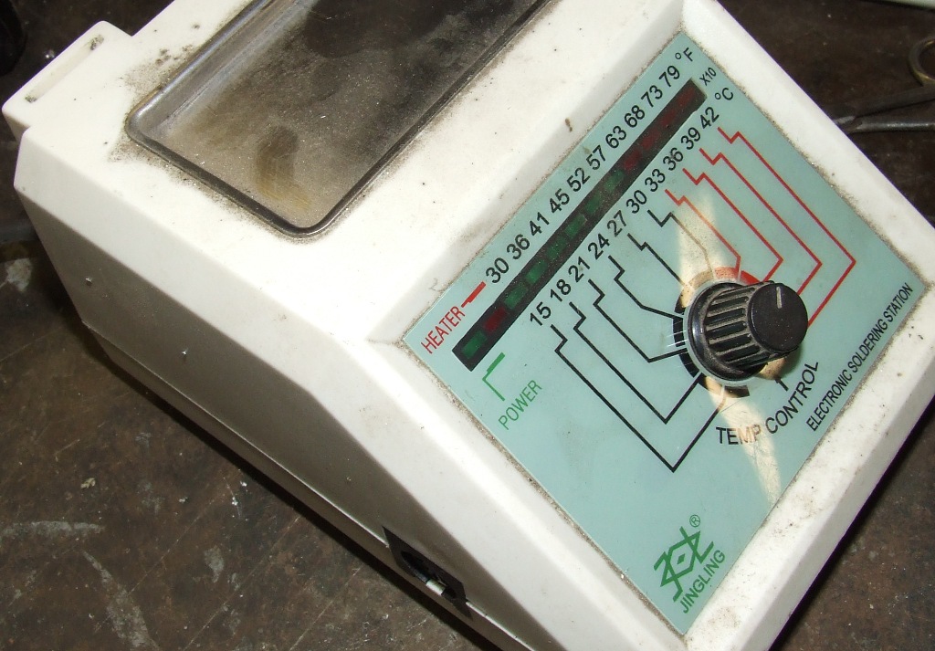

Átnéztem (futólag) a teljes fórumtémát, de nem találtam rá a válaszra.
Ma délelőtt elromlott a JLT-02-es forrasztó masinám. A kijelzőn világít a "fűtés" LED, de ennek ellenére a páka nem fűt, a hőmérsékletét jelző -led sor nem is világít. Ha a pákát kihúzom, akkor a hőmérsékletet jelző ledsor végig világít.
Ezért a kérdés: hogyan tudom a legegyszerűbben kiszűrni, hogy a pákában hibásodott-e meg valami, vagy a vezérlésében? Esetleg mindkettő?

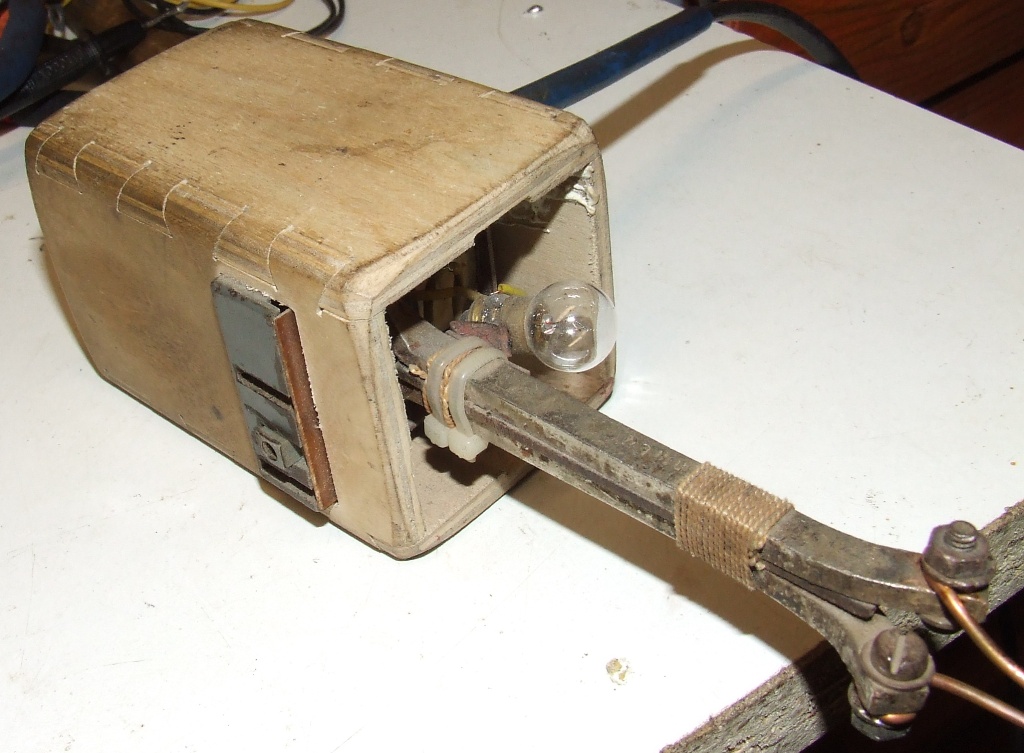

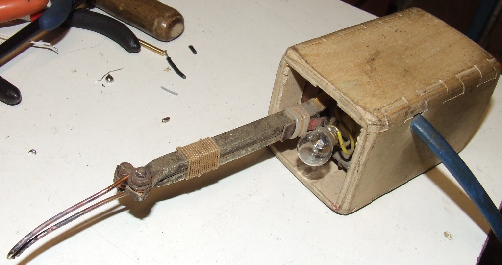

Szükségből a jó régi forrasztópisztoly változatomat kellett használonom, ami már erősen nagykorú, de tönkretehetetlen. A 70-es években ez egy "cseszlovák" forrasztópisztoly volt, ami elég gyorsan elveszítette eredeti purkolatát, aztán le is égettem, ezért újra kellett tekercselnem. Sokáig csak szigetelő szalaggal volt a vasmag betekerve, de így sütötte a kezem egy idő után, ezért kapott "szép" faborítást, ami viszont tökéletes.

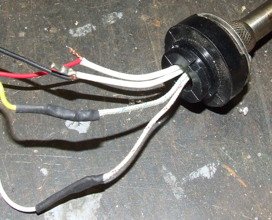

A páka themoelemét gondolom elég multival kimérni,(valahol van is egy táblázat rá) a fűtését meg kipróbálni, rákötöd 24 voltra.
Az elektronikát szerintem úgy lehet a legkönyebben kiérni ha a fűtés helyére bekötsz egy izzót vagy multit, és a thermo részt összezárod, és ilyenkor "fűtenie" kell.
(#) vzoole válasza Alkotó hozzászólására (») Máj 22, 2011 /
Kiméred a pákát... ha jó, akkor szerintem a kimeneti rész halott a panelon.
(3 hozzászólással fentebb ott a páka bekötési rajza, és hogy mit kell mérni.)
(#) Alkotó válasza Akashi hozzászólására (») Máj 22, 2011 /
A termoelem rövidre zárása nem tudom valóban célra vezet-e. Éppen itt vagyok kicsit elakadva. Nem értek hozzá, de arra tippelnék, hogy a termoelem feszültséget ad, méghozzá a hőmérséklet növekedésével egyre magasabbat. Pont ezt nem tudom hogyan lehetne ügyesen szimulálni.
Célra fog vezetni a thermoelem rövidre zárása, mert az olyan mintha hideg lenne a hőelem, azaz 0 V-ot ad ki.
És ekkor "fűtenie" kell, azaz mérhetó a kimeneti feszültség.
(#) Alkotó válasza vzoole hozzászólására (») Máj 22, 2011 /
Vzoole és Akashi!
Megnéztem amit javasoltok, kihúzott páka mellett, azaz a fűtőszál "vezérlése" mindkét esetben terheletlen volt.
1. hőelem nyitott: a teljes LED-sor világít, de a fűtés jelzés nem megy.
2. Hőelem rövidzár: ledsor sötét, de a fűtés jelzés megy.
??. Pont az ellenkezőjére számítottam volna.

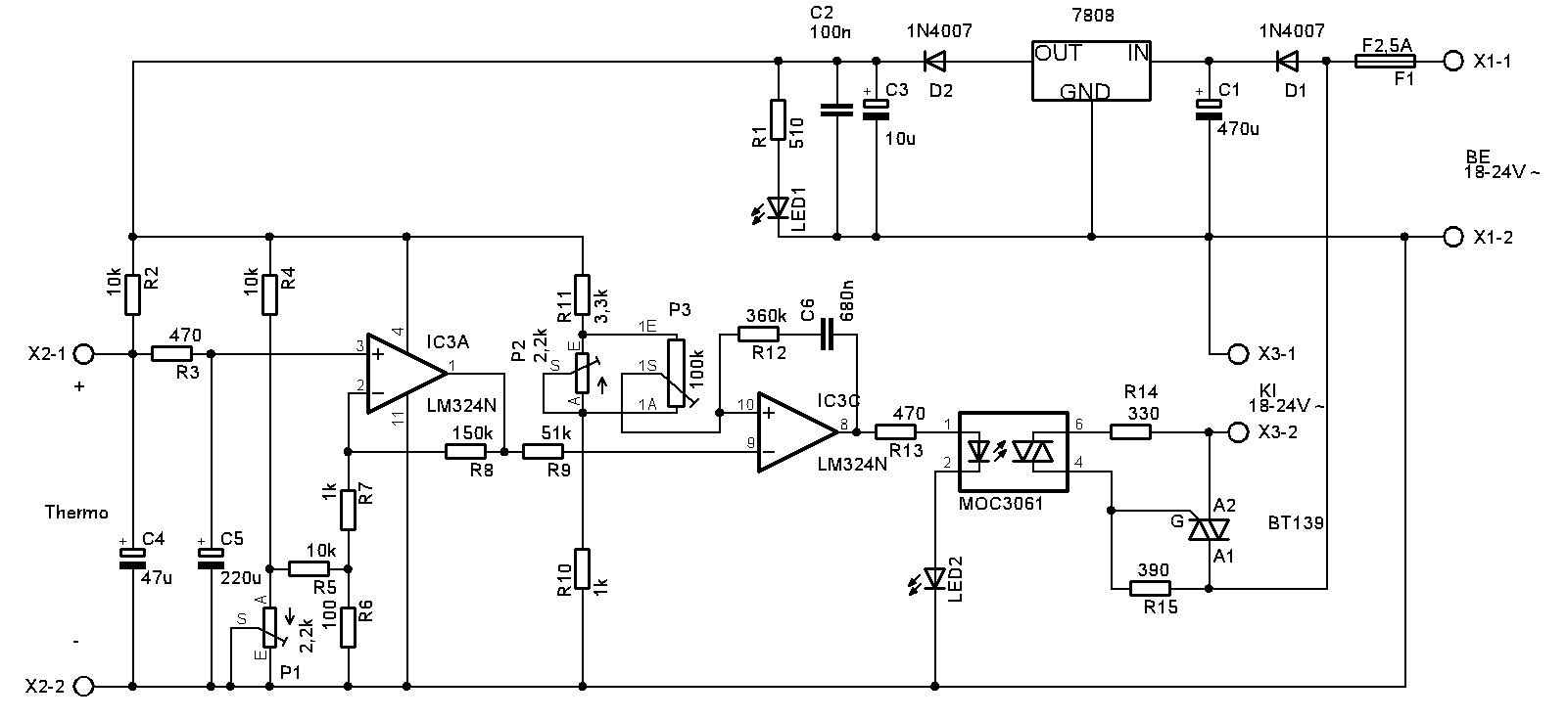

(#) Akashi válasza Alkotó hozzászólására (») Máj 22, 2011 /
Én mintha láttam volna valahol kapcsolási rajzot a tiedhez. Utánna fogok nézni, de még van egy kis kinti kerti munkám...
Na megtaláltam. Oldfirehand fórumtárs rajzolta le anno. Emlékeztem hogy láttam valahol
Úgy látom hogy a fűtésed üzemel, mármint a triak, mert a fűtés led különben nem világítana.
Szerintem első körben vizsgáld meg tápellátás szempontból a masinát. Trafó, dióda (D1)
jlt2.pdf
