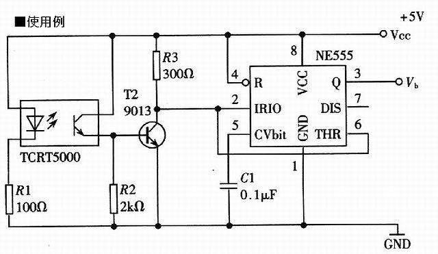

Ezt szerettem volna venni: Bővebben: Link, többet is, de egy kisebb vagyon lenne. Ez egy reflexiós tárgy érzékelő lenne, ami úgy működik, hogy a fény a tárgyról visszaverődik. Azt mondta valaki, hogy egy TCRT5000 -el lehetne ilyet építeni, de nem találok az interneten sehol kapcsolási rajzot.
Ha tud valaki, kérem segítsen!

(#) proli007 válasza Balu424 hozzászólására (») Okt 22, 2013 /
Hello! Nekem sosem volt ilyen dolgom, és nem tudom mire használnád, de szerintem ott van az adatlapon, minden amit tudni kell erről. A karakterisztikák azt mutatják, hogy 20mA-el hajtva a diódát, a CTR tényező 10% (8-as ábra). Vagy is a kollektoráram ekkor 2mA körüli értékű lesz.
A relatív kollektoráram csökkenését, pedig a 9. ábra mutatja. Az is látható, hogy a legnagyobb érzékenysége 2-3mm hatótávolságnál van és kb. 15mm-ig használható az eszköz. 14mm-nél, mondjuk 0,2 a relatív kollektoráram, vagy is a 2mA, itt már 0,4mA-ra csökken.
Tehát mondjuk 5V tápfesz mellett használva, 20mA nyitóáram mellett a dióda nyitófeszültsége 1,1V körül van, így a dióda soros ellenállása Re=(5V-1,1V)/20mA=195ohm. Avagy egy 180ohm megfelelő. A tranyó maximális kollektorárama 0,4mA. A kollektor ellenállás így pld. Rc=5V/0,4mA=12,5kohm. Tehát ha egy 10..12kohm-os ellenállást használsz hozzá, akkor közelítőleg 0/5V feszültségszintet kapsz, ha a tükör közeledik.
Nyilván a dolgot ki kell próbálni, hogy milyen fényvisszaverő felületet lehet/kell alkalmazni hozzá.
Ha arra gondoltál, hogy modulációval növeled a hatótávolságot, nem biztos hogy nyerő, mert az adó és a vevő látható módon szöget zár be, vagy is 2mm távolságnál van az az adó-vevő optimális egymásra látása. Ha jelentősen növeled az adó áramát, akkor sem biztos hogy nyerő, mert egyéb reflexiókból visszaverődő jelek működtetni fogják a kaput.
Kb. ennyi olvasható ki az adatlapból számomra.. üdv!
(#) gerenk válasza Balu424 hozzászólására (») Okt 22, 2013 /
Az 555 kimenetét egy kapcsoló fokozatrakötve relét is vezérelhetsz

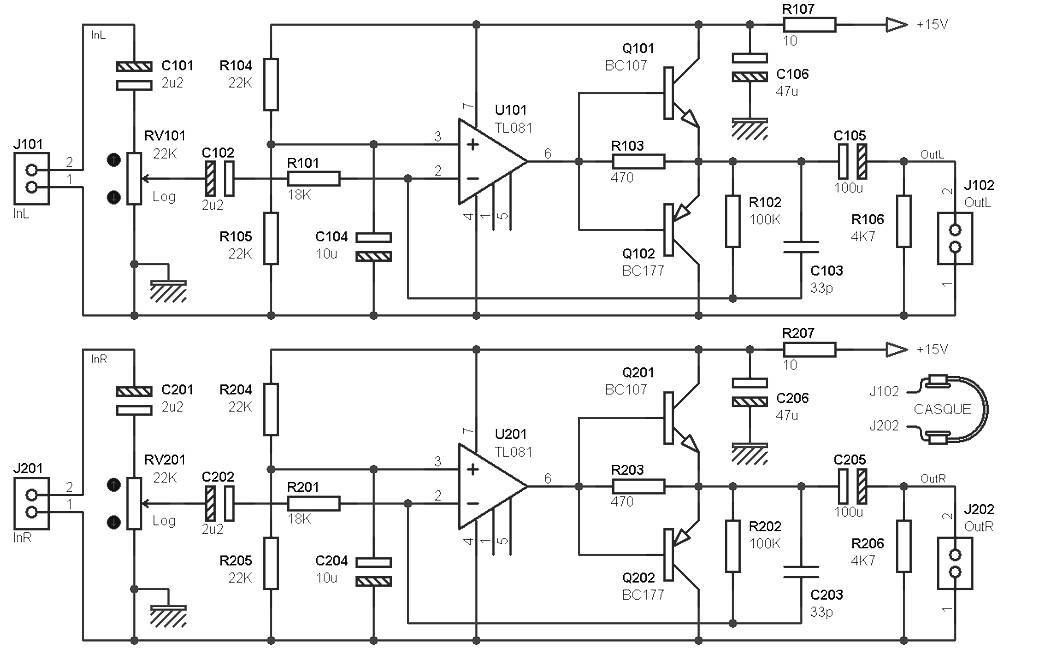

Kapcsolási rajzot keresnék egy fejhallgató erősítőhöz ami szépen szól , esetleg aránylag egyszerűbb . Köszönöm szépen
(#) gerenk válasza tuskabalazs hozzászólására (») Okt 25, 2013 /
Egy kapcsolás könnyen beszerezhető alkatrészekből
(#) Balu424 válasza gerenk hozzászólására (») Okt 25, 2013 /
A kapcsolást megépítettem, működik, de a hatótávolsága kb. 2 cm. Hogyan lehetne a hatótávolságot megnövelni?
(#) tuskabalazs válasza gerenk hozzászólására (») Okt 26, 2013 /
Köszönömöm szépen
(#) proli007 válasza Balu424 hozzászólására (») Okt 26, 2013 /
Ezek szerint nem olvastad el, amit írtam..

(#) Balu424 válasza proli007 hozzászólására (») Okt 26, 2013 /
De elolvastam. Bízok a csodákban...
Véletlenül az íróasztalom lámpája felé nézett a TCRT5000 "szeme" s ekkor a hatótávolsága kb. 10 cm volt!! Varta elemlámával adott fényt irányítva rá, a hatótávolsága csak kb 2 cm. volt.
Ezért kérdeztem meg volna, hogy hogyan lehetne a hatótávolságot valamilyen okossággal megnövelni.

(#) gerenk válasza Balu424 hozzászólására (») Okt 26, 2013 /
Itt lesz a kapcsolófokozat rajza
