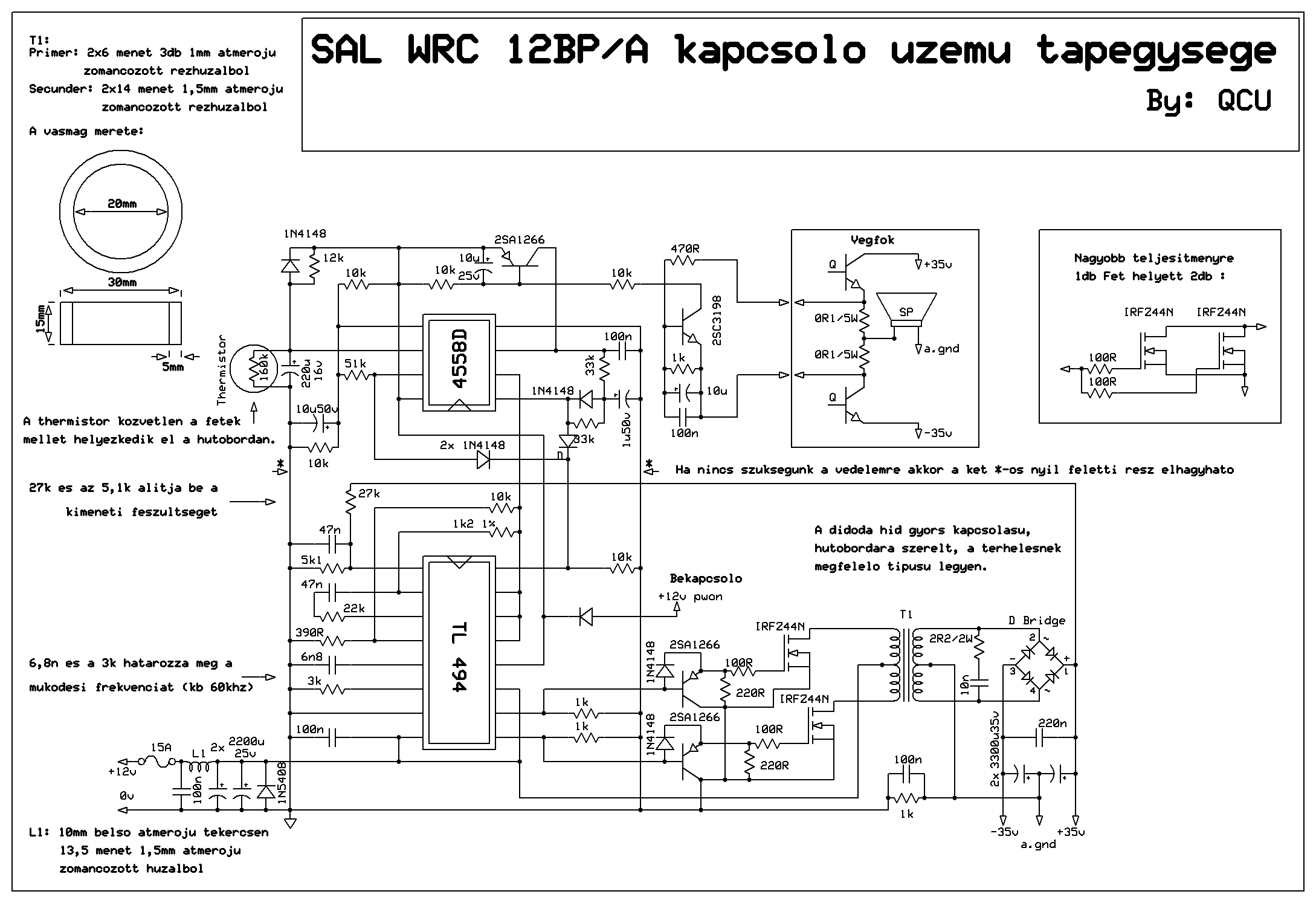

(#) trabi007 hozzászólása Ápr 11, 2010 /
Sziasztok! Segitséget szeretnék kérni tőlletek , mégpedig abban hogy egy quad 405 ös 100w os erősitőhöz kellene nekem egy tápegység rajza ami jól is müködik , én amivel próbálkoztam az nem egyforma feszültséget ad le a + illetve a - oldalon , ha ebben tudtok segíteni azis nagyon jó lenne mert nem tudom mi lehet a hiba , a rajzot ide be is zeszem amivel próbálkoztam . a segitséget előre is köszönöm.

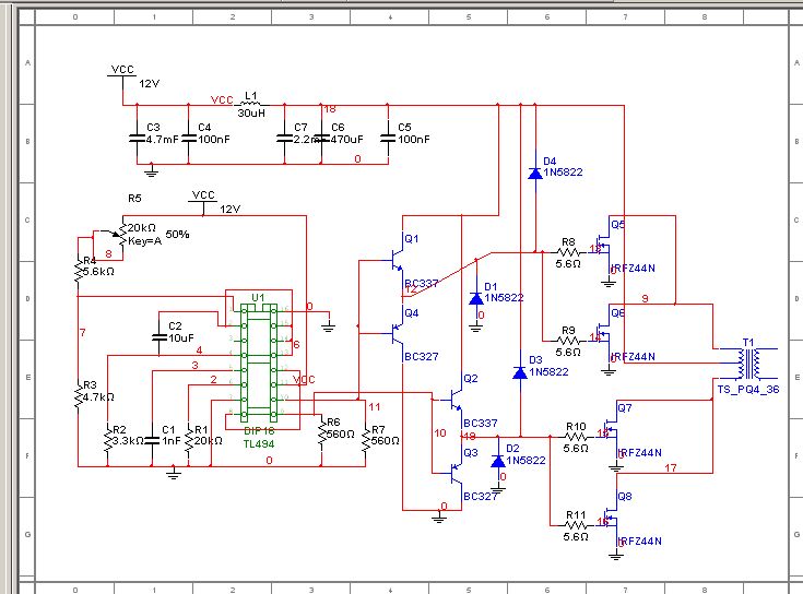

(#) Tomka hozzászólása Júl 3, 2010 /
A kapcsolási rajz szerint építettem egy tápot, jelalak szép négyszöges.
A bajom az, hogy az R5-ös 20KOhm-os potmétert letekerem teljesen akkor kapcsol be a táp, de ha kicsit felveszem kikapcsol, nincs semmilyen PWM szabályzás.
Vagy talán ilyen hirtelen szabályozna?
Ezt hogyan lehetne orvosolni, hogy "lassabban" szabályozzon?

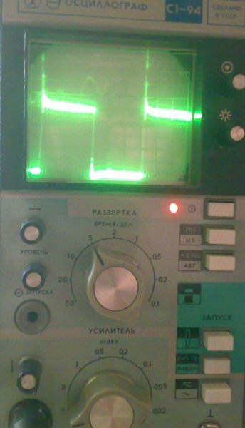

(#) Tomka válasza Tomka hozzászólására (») Júl 4, 2010 /
Vagyis a jel nem mindenütt olyan szép.
A fetek G-S lábánál még négyszöges, a jel elején enyhe tüske ami kb 0,5V , de a S-D lábakon van a jelen egy 30V-os tüske(lásd kép).
Mi okozhatja ezt a tüskét?
A fetekkel párhuzamosan raktam 27Ohm-10nF RC elemet, de így sem lett kisebb a tüske.
(#) cimopata válasza Tomka hozzászólására (») Júl 4, 2010 /
Ha kicsit tanulmányozod a TL494 belsejét, akkor láthatod, hogy belül van egy műveleti erősítő.
Ha a műveleti erősítőek nincsen visszacsatolása (nyílt hurokban megy) akkor az erősítése kb 100000. DC jeleknél.
Ez azt jelenti, hogy a műveleti kimenetén a jelet (3-as láb) úgy látod mintha csak 0 és 5V közt billegne (amikhez 100% és 0% kitöltés tartozik).
Valójában nem csak ez a két érték közt billeg, csak nagyon kicsi az a bemenőfeszültség tartomány (1-es láb)
amivel köztes értékek adódnának.
Teendő: Az 5V-ról egy 10k-s ellenállással mennyen a jel a 2-es lábra majd a 2-es lábról megint egy 10k-s ellenállással a 3-as lábra.
A 20k-s ellenállást meg ne a 12V-ra kösd mert az nagyon instabil, hanem azt is az 5V-ra.
A szkópon a túllövés lehet rossz nyák miatt, vagy rosszul tekercselt trafó miatt is.
(#) Tomka válasza cimopata hozzászólására (») Júl 4, 2010 /
A túllövés az lehet hogy a nyák miatt van, mert a fetek és a trafó között kb 5cm van, közte meg a vezérlő rész. De ide raktam egy letestelt nyáklap darabot árnyékolásnak.
Jó tudom hogy nem jó így, még régen csináltam a nyákot, és próbának szántam. Végigolvasva a fórumot már naggyából tudom milyennek is kellene kinézni egy "jó" nyáknak.
Szerinted, ha raknék be zéner diódát ideiglenesen lehetne orvosolni a hibát?
A zener csak úgy nem hiszem hogy megeszi azt a túlfeszt.
Elsőnek próbálj javítani a nyákon.
(#) (Felhasználó 46585) válasza Tomka hozzászólására (») Júl 4, 2010 /
Hogy van megtekerve a transzformátor primerje? Térben, hogy néz ki?
Csökkentsd le a 27 ohmot, amiből a védő RC-t csináltad a drain-source közé. Mondjuk legyen 8 ohm körül. Nézd meg szkópon, hogy az impulzus szélessége hogyan változik. Köthetsz az ellenállással párhuzamosan diódát, anód menjen a trafó felé. Növelheted is a 10 nF-ot, bár ez növekvő veszteséget fog okozni az ellenálláson.
Itt az árnyékolás semmit nem ér, az nem erre való.

(#) (Felhasználó 46585) válasza cimopata hozzászólására (») Júl 4, 2010 /
Biztos kell a nyákon is, de nekem nagyon szélesnek tűnnek azok az impulzusok. Szinte biztos, hogy túl nagy a szórás a két fél primer között.
