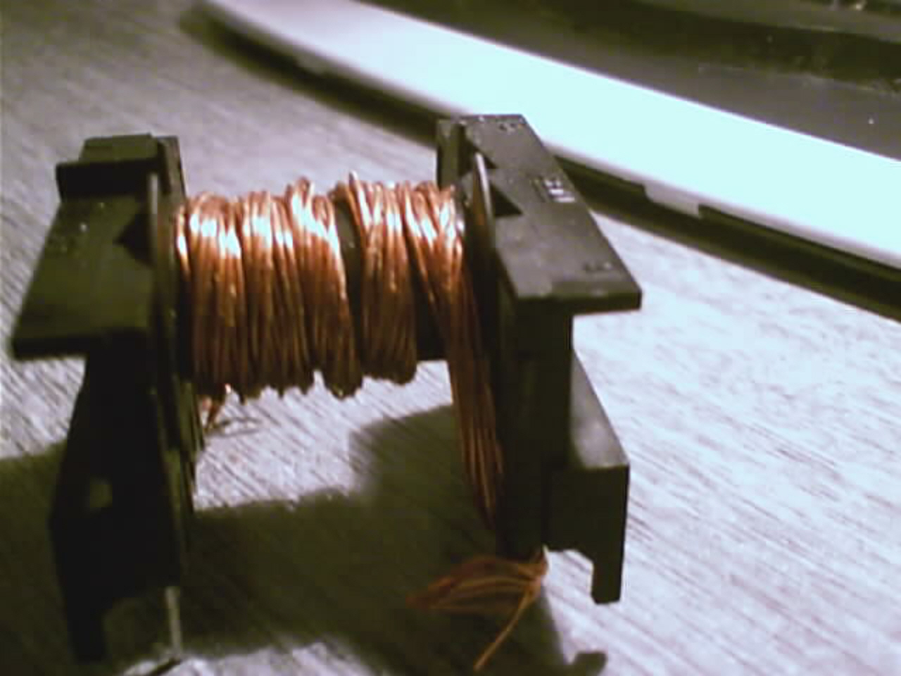

Jah csak azt nemértem hogyha te 0.4-es kábelböl 2x14db-ot használsz primerre akkor nekem 0.6-osból mért kell 2x13? Nemsok az 150watthoz?
A sec nállad(0.4-ből) 2x6db huzal. Sztem akkot énis a 0.6-osbol max 2x6db-ot rakok mert ha még a secundert is 2X13-ból csinálom akkor már télleg nemfér rá
(#) gulyi88 válasza Gery hozzászólására (») Szept 14, 2007 /
kevés lesz a 6 darab szál/ primer melegedni fog!
magis melegszik--> csökkena telítési indukció--> elmegy telítésbe--> mégjobban melegszik a dót--> attól meg a mag és akkor szevasz lesz a cuccnak
számold egy kicsit nagyobb áramsűrűséggel pl 6A/mm^2 el, de a keresztmetszetet csak 0,5 mm el számold mert a vezeték közepében már alig folyik áram a skinhatás miatt..
érted minnél vékonyabb a vezeték, annál jobb..
ja a sec az kevesebb elsz, de azis kiszámolós!
(#) Gery válasza gulyi88 hozzászólására (») Szept 14, 2007 /
hello
Én a 2x6db-ot a szekunderre írtam!!!!!

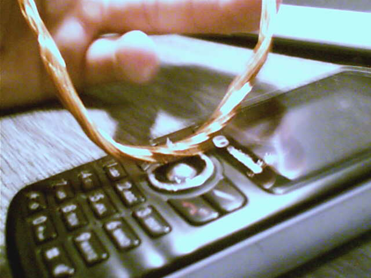

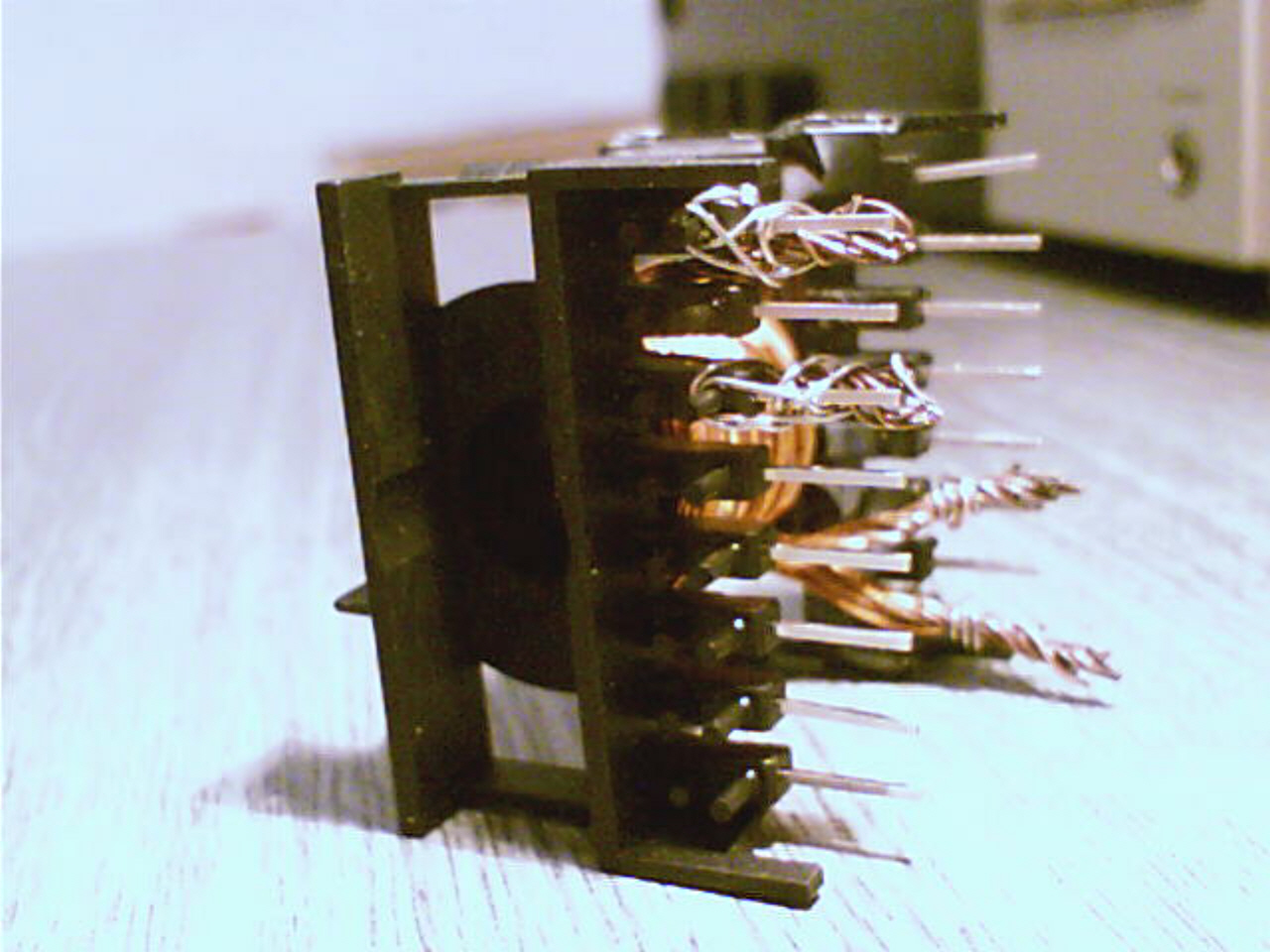

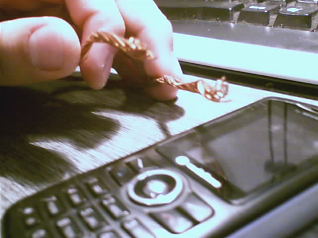

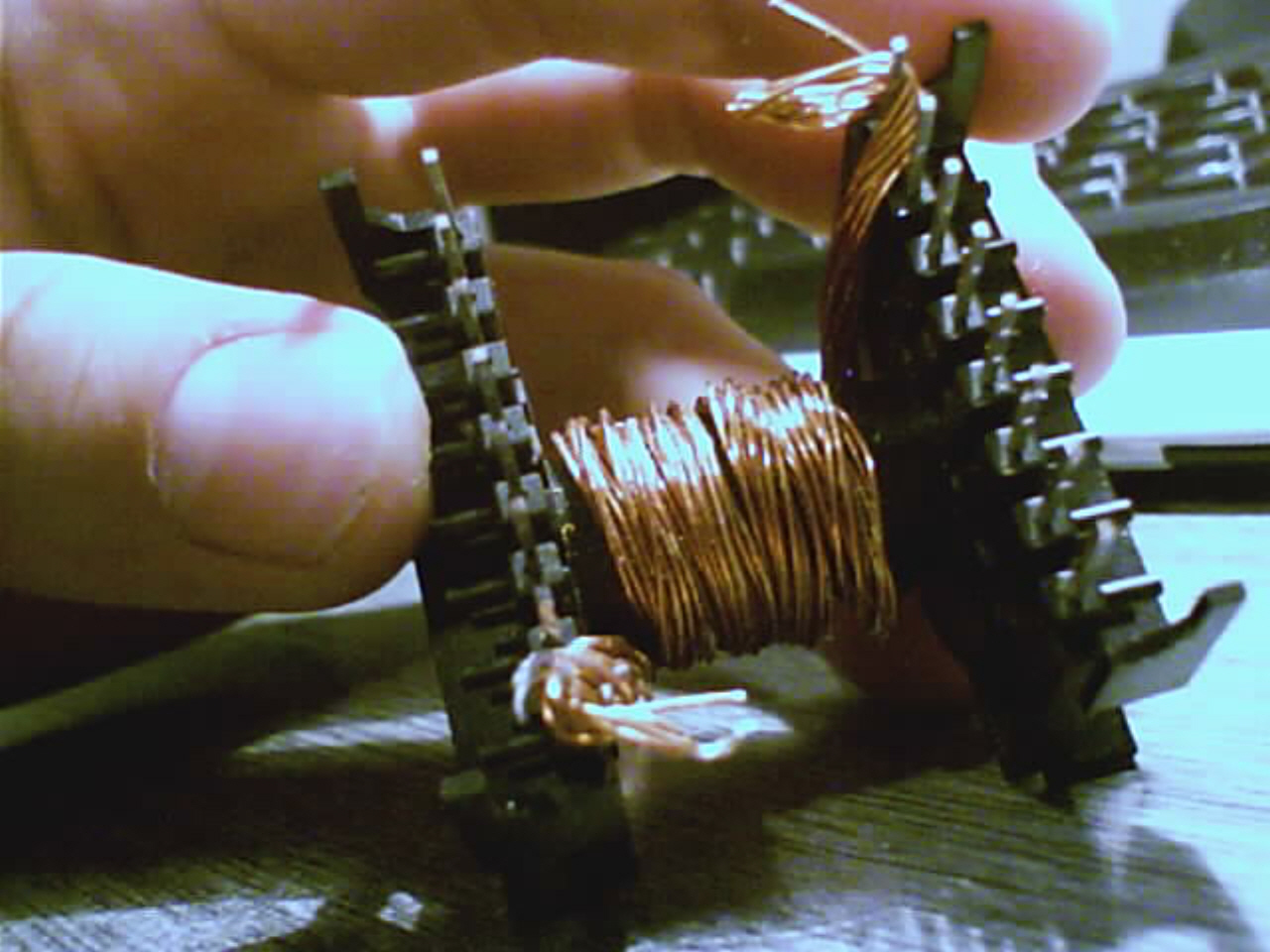

Amúgymeg! 13db huzalt összesodortam. Itt vannak a képek róla. Hát egy kevés még ráférne de 2X13 biztos nem fog. Nekem csak 150Watt kell biztos kell rá ennyi Sztem elég lenne 2X10db-is nem??? 2X28dbaz nagyon sok. A képeken nagyábol ki is vehető az 5 összesodort huzal egymás mellet...
húú de vastag vékonyabb drót jobb helykihasználás+ kevesebb skinhatás, jobban hajlik --> szorosabbra lehet tekerni ! (jah lehető legszorosabbra is kéne..)
hát figyelj van papír + ceruza + számológép + képlet....
J értékét függvénytáblába megtalálod 7 A/mm^2 felett lesz ( de itt a trafóban aztán semi hűtése nincs ! azért írtam kevesebbet .. )

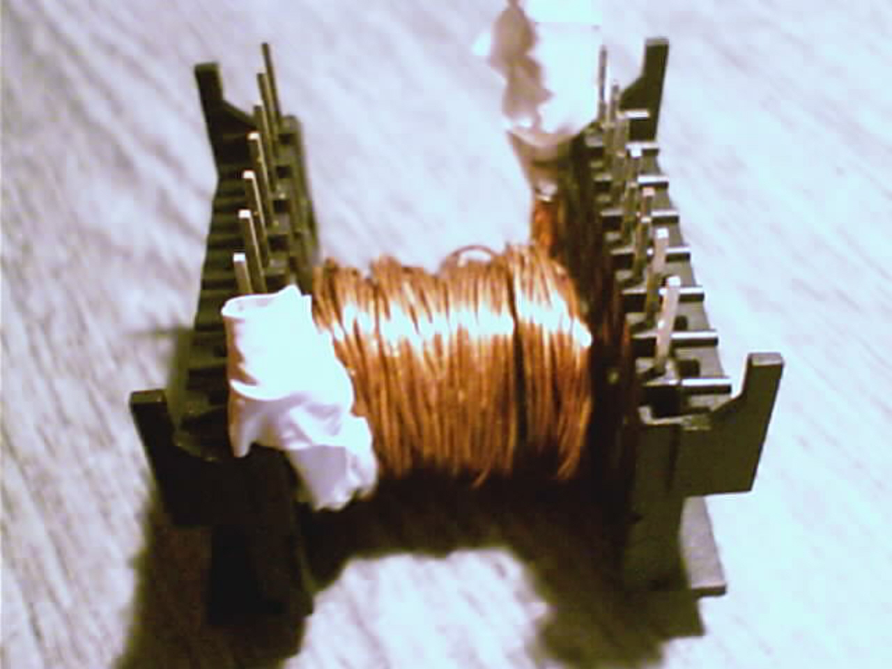

(#) Gery válasza Gery hozzászólására (») Szept 15, 2007 /

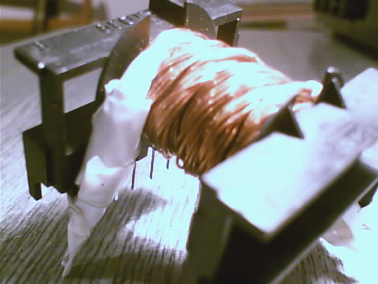

Nah rátekertem 20db huzalt. Hááát....hogyismondjam, érdekes... Itt vannak a képek is róla itt még az egész egyben van rátekerve, majd külön kell válogatni. Amúgy az jó ha összesodrokot 2X10-et maj ezt a kettőt sodrom egybe?? Mert nyilván így sokkal könnyeb. Ja és a huzal végekről a zománcot mivel lehet leszedni? TN150 nyákmaró, vagy valamilyen vegyszer jó lehet?
Ja és mitgondolotok lehet ebből valami vagy nagyon gagyira sikerült a képek alapján?
(#) alex.taylor válasza Gery hozzászólására (») Szept 15, 2007 /
szerintem összesodrás előtt kellett volna a zománcot lekaparni...pl:késsel.
de lehet, hogy vegyszerrel is lehet, de én még nem hallotam ilyenről(attől még létezhet!!!)én is kiváncsi lennnék hoyg milyen vegyszer viszi le róla a zománcot
(#) Gery válasza alex.taylor hozzászólására (») Szept 15, 2007 /
Ja hát ez még lelessz szedve róle, így még nemvéglelges, csk kiváncsi vok a véleményetekre, mert elég robosztus lett a sok huzal összesodorva...
Ötleteket és egyebeket még várok
(#) vicsys válasza Gery hozzászólására (») Szept 15, 2007 /
Ha van kis spiritusz égőd, annak a lángjában hevíteni(nem szabad a drótnak izzania) majd kendővel letörölni. Ezután én még át szoktam menni rajta a minidrillbe fogott drótkoronggal.

Amúgy szétszedtem itthon mégegy kapcsüzis trafót és 0.6-os kábel volt rajta rengeteg. Szal újra csinálom az egészet mert rájötem hogy 5menethez 6 sor huzal kell hogy legyen a csévén.
Majd akkor 2X10-et rátekerek primernek. Ja és arra még nemkaptam választ hogy ha összesodrom a két primert 10-10db-ot aztán ha ezt a kettöt összesodrom az jó?
Secundernek meg 2X6db-ot gondoltam az biztos elég lesz.

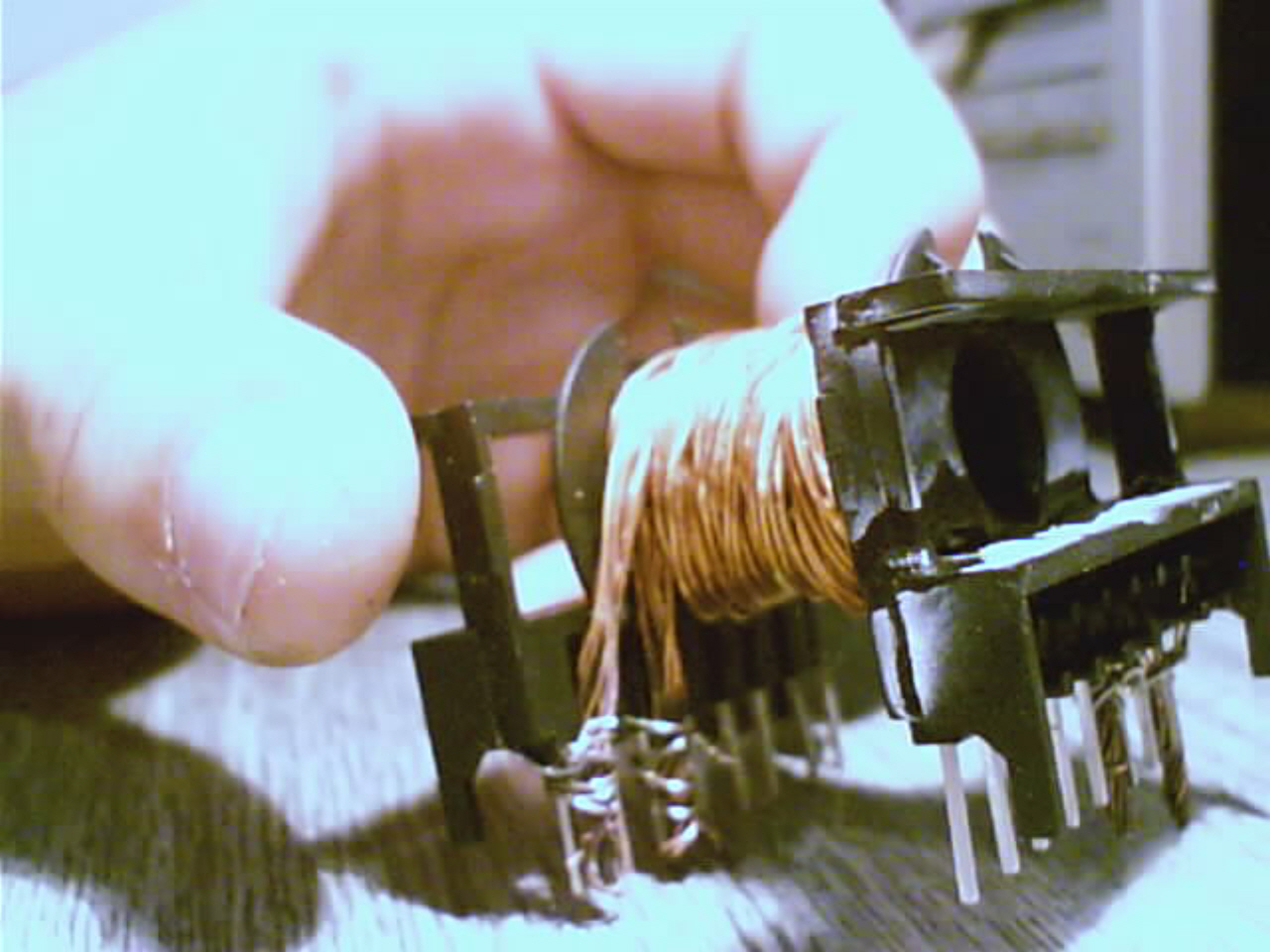

(#) Gery válasza Gery hozzászólására (») Szept 16, 2007 /
Nah gulyi88 te se írsz már?
Amúgy újra csináltam a primert(lásd kép) és mostmár egész jól néz ki sztem. Bár jó vastag ezen biztos átfog menni 150Watt A zománchuzalt kipróbáltam gáztűzhely fellett is lelehet égetni szal úgy csinálom.
A primert lehet még ma este befejezem, és majd megmutetom hogy mitszoltok hozzá, ha assztmondjátok jó majd csak uttána merem a secet is rátekerni

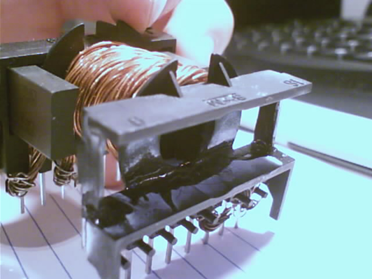

(#) Gery hozzászólása Szept 17, 2007 /
Bocs tegnap elég mérges voltam

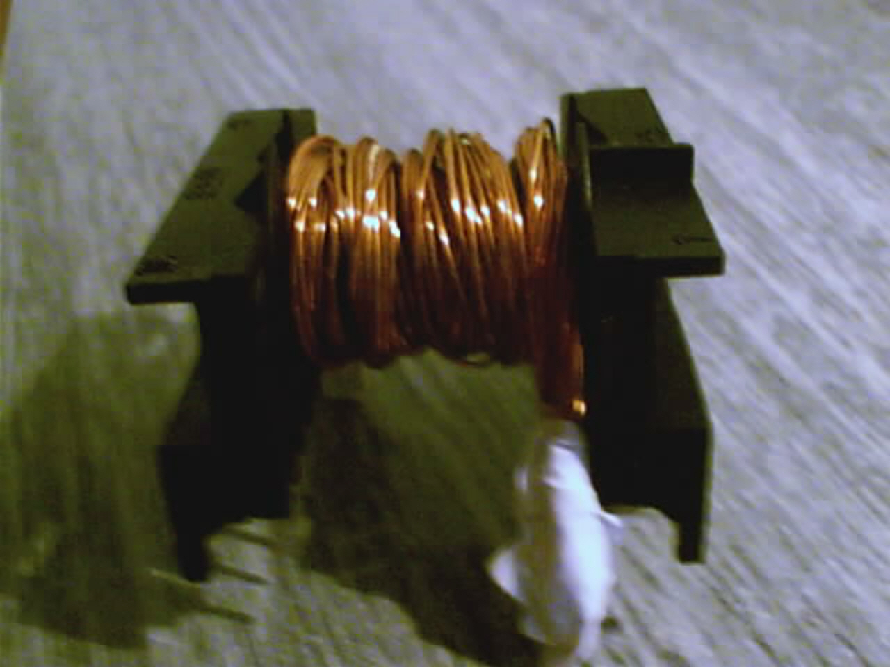

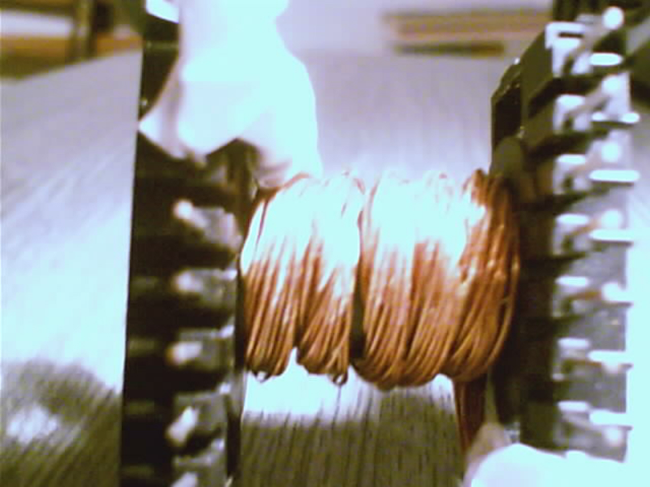

Viszont ma nyugott fejjel megcsináltam. 2x10 menet vvan rajta, és aránylag jól néz ki. Dióda vizsgálóval megnézve a két primer nem érintkezik viszont a megfeleő lábakon szépen sípol. Asszem 0.9ohm küröl van....
Itt vannak róla a képek. Még egyelőre nemfórasztottam rá a lábakat csak rátekertem szépen. Ha azt mondjátok rendben akkor neki állok forrasztani Ja és én sziogetőlszalagra gondoltam rátekerni(hőállo asszem) és azt pl milyen vastagon tekerjem rá?
(#) zoz11 válasza Gery hozzászólására (») Szept 17, 2007 /
Egy kérdésem lenne csak, hogy te most tápegységet akarsz építeni vagy inkább valami erőmű szerűséget. Mert szerintem a primer oldalba ekkora teljesítményre bőven elég lenne az 5x0.5-ös huzal, mert úgy még legalább meg is lehetne tekerni.
(#) Gery válasza zoz11 hozzászólására (») Szept 17, 2007 /
Hehe erőmű
Nekem is elég vastagnak tünik de gulyi88-al számolgatva jött ki a 2x10db huzal.
Mondjuk ha nagyobb az nem baj csak ha nemfér rá
De nagyon gány lett szerinted, mert ha nemmuszály akkor nemszedném szét
(#) gulyi88 válasza Gery hozzászólására (») Szept 17, 2007 /
csá bocs kicsit el voltam foglalva hétvégén XD
nah mielött elfelejtem:
a nyákba forasztáshoz sztem ne a trafó lábait használd , hanem a trafó mellett egy kölön forszembe forraszd be a sodratokat..
(trafót rögzítheted a lábaival, de azok sztem túl vékonyak ilyen áramra,
a nyákot is fel kellene tuningolni, egyenirányítóig ilyen párhuzamos szálakkal , egyenirányító után meg egy 1,5mm-es rézhuzallat ráforrasztani...)

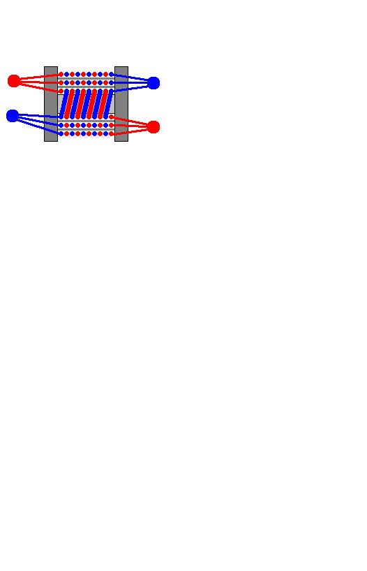

nah sztem a tekerést úgy csináld, hogy
csévetesten megnézed hogy egymás mellé hány menet fél fel szorosan!
ezt elosztos a kellő menetszámmal, az eredméányt lefelé kerekíted párosra !!!!
(párosra hogy a 2 primer egy rétegben egyforma arányban legyen)
aztán fogsz annyi szál 0,6mm es CuZ- t és feltekered egymás mennett a meneteket, majd 1 - 2 kör szigszalag, majd megint rá egy réteg CuZ szorosan egymás mellé
, ezt addig csinálod amíg össze nem jön a 10 szál primerenként, majd a megfelelő drótokat beforrasztod egy forrszembe...
pl: egy rétegbe (sorba) 0,6 os huzalból felfér 10 menet szorosan, és 2*5 menet primer kell
azaz fogsz 2 szál 0,6 os drótot és egymás mellé szorosan feltekered, majd szigetelés, újabb 2 szál egymás mellett , szigetelés megint 2 szál.. ect ect
sokkal helytakaréskosabb, és szebb is...

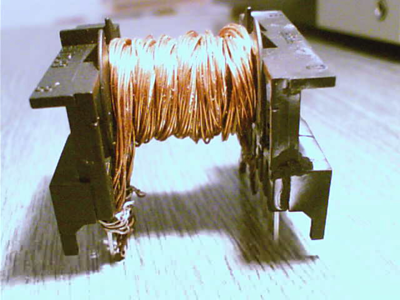

(#) Gery válasza gulyi88 hozzászólására (») Szept 17, 2007 /
Ne érts félre úgy mintha hiába segítenél, mert értem amit mondasz, ahogy elmagyaráztad, csak nekem az a nagy gondom hogy már alig van huzalom, már 3db trafó bánta meg a próbálkozásaimat
Szal ha müködik akkor elvileg mind1 hogy hogy néz ki a belseje nem?
Amúgy komolyan, ott vannak a képek ha kell csinálok még minden szögböl, de ígyis jó lenne ahogy mostvan, vagy nagyon kókány lett?
sztem áttekered rétegesre a primert tipp + csatolt....
szigetelés 3 kör sürőpapír+ 1 kör szigszalag
jó de ráfér még a sec?
Hűha fehér ember lenni nagy meglepetés
Ezzel nemis számoltam, a fennébe
Kb fél-fél centi van a vasmag és a huzal között itt vannak a képek. De ha még rámegy a szigetelés oda vajon beférne ?
