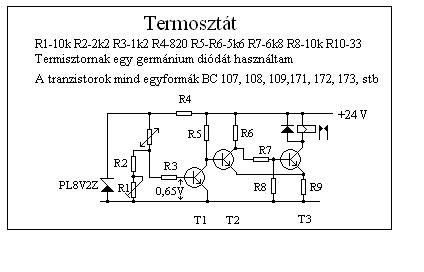

(#) Iszkakof István válasza lajos91 hozzászólására (») Máj 30, 2009 /
Az enyém megfelel?

(#) Iszkakof István válasza Iszkakof István hozzászólására (») Jún 15, 2009 /
Elnézést, az R9 helyett R10-et irtam. Itt a javitott változat. 33 ohm
