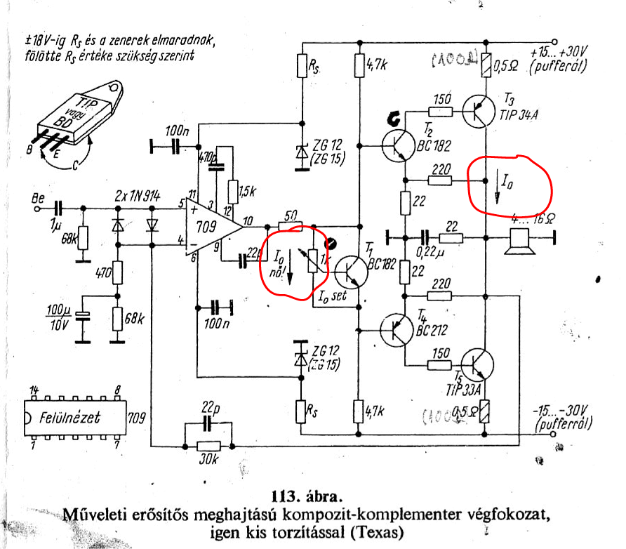

Uha emberek ezt elírtam ... most néztem meg újra: a 711-es IC, az TL071-es! Sorry mindenkinek de olyan kicsik ezek a számok! Látom vicsys pont ezt az IC-t említette. Ja és a végtranyók milyen árban vannak kb? Mert ha drága akkor nem veszek, mivel fél éve tett bele valaki újat, mivel kimentek ... De azért jó lenne kimérni, hogy tuti jók-e. Mi erre a legegyszerűbb módszer? Multiméter elég hozzá? Vagy max suliban van szkóp ...
(#) Krajcsooo válasza Krajcsooo hozzászólására (») Márc 12, 2006 /
Ja és az 1k-s potinál a nyugalmi áram mérést azt megköszönném ha valaki kifejtené bővebben ... Melyik két pont között mérjek, és mikor jó?

(#) vicsys válasza Krajcsooo hozzászólására (») Márc 12, 2006 /
Na hali!
A csatolt rajzon bekarikáztam...
Tehát a tranyákkal "sorba" kötött ampermérővel tudsz nyug. áramot mérni. Pontosat nem tudok de szerintem 50-100mA közötti érték a jó. Én végtranyának BD249-250 C-t használtam. Műveletinek LF356-ot (és TL071 is)

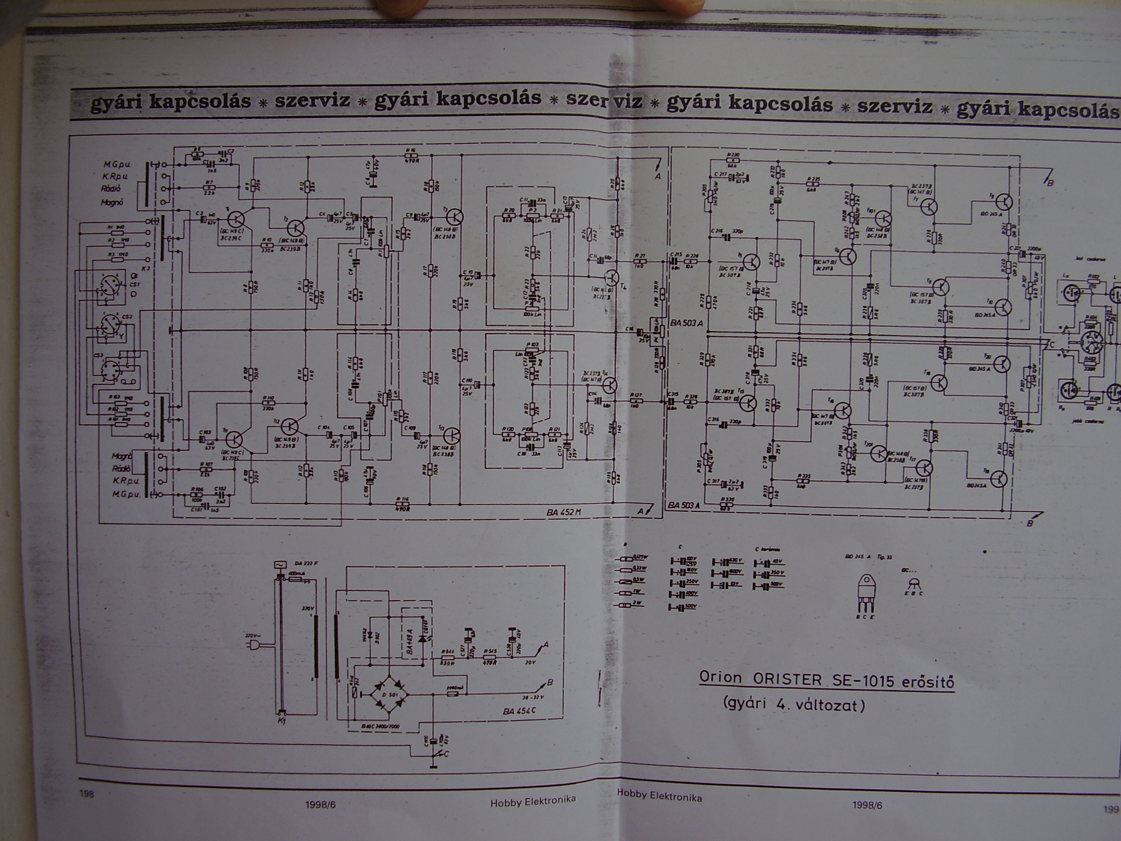

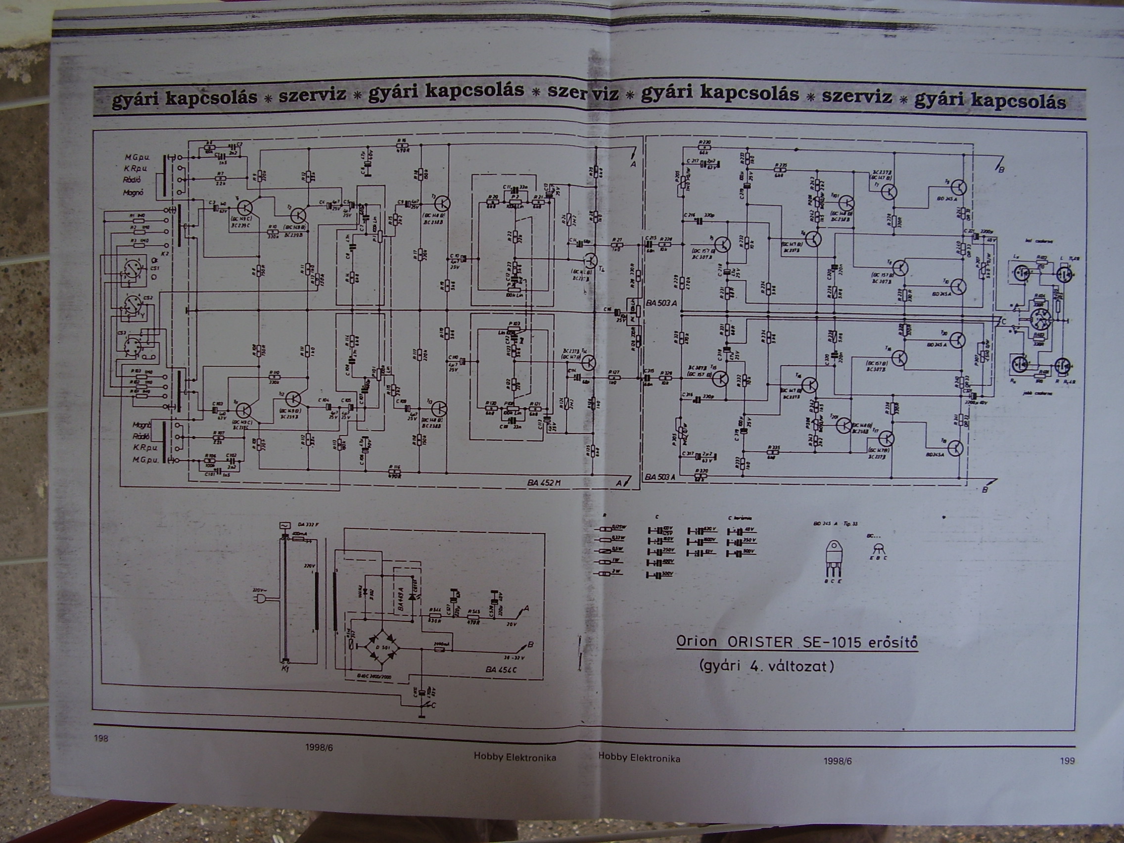

Oriester 1015 erősítő rajzát keresem, eddig nem sok szerencsével. Ha tudtok, küldjetek róla rajzot

(#) Mate78 válasza csikosgabi hozzászólására (») Máj 7, 2006 /
Asszem nekem megvan otthon,utánanézek.
(#) Mate78 válasza Mate78 hozzászólására (») Máj 7, 2006 /
Itt a rajz,de sajna scannerem nincs,csak fényképezni tudtam,remélem olvasható.
Egyébként ha meg tudod szerezni a Hobby Elektronika 1998/6-os számát,abban megtalálod.
csá
(#) csikosgabi válasza Mate78 hozzászólására (») Máj 7, 2006 /
Nagyon köszönöm Olvasható attól hogy fényképezett.
