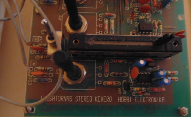

(#) Directors válasza Directors hozzászólására (») Dec 20, 2013 /
Sikerült megoldani a problémát.
Én buta nem árnyékolt kábelt tettem a hangerőpotitól a kivezérlésjelzőig. Most hogy kicseréltem árnyékolt kábelre így most már teljesen csendes.

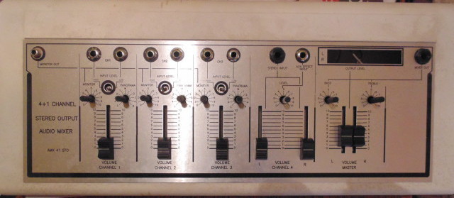

Kedves Kollégák!
Évek óta a szekrényben van a képen látható keverő. Nejem rendet csinált és a kapcsolási rajza is eltűnt, meg mindene. Ha valaki ráismerne, akitől való, vagy valami, nagyon jó lenne megtudni néhány dolgot.

(#) promise válasza sysa hozzászólására (») Jan 23, 2014 /
Ha jól látom,ez az Urbán Elektronika által készített keverő,emlékeim szerint 1x évvel ezelőtt a Rádiótechnikában is le lett közölve a kapcsolási rajza.
(#) sysa hozzászólása Jan 25, 2014 /
Köszi, igaz, okosabb nemigen lettem, de vigasztaló, hogy "nem pusztába kiáltott szó". Mindazonáltal bebiggyesztem a kapott levelet, hátha segítene ez is:
"Tisztelt SySa Úr, ez a keverő a 90-es évek elején készült. Rt-ben leközöltük. Dokument már csak ott kereshető meg. Üdvözlettel Urbán István"

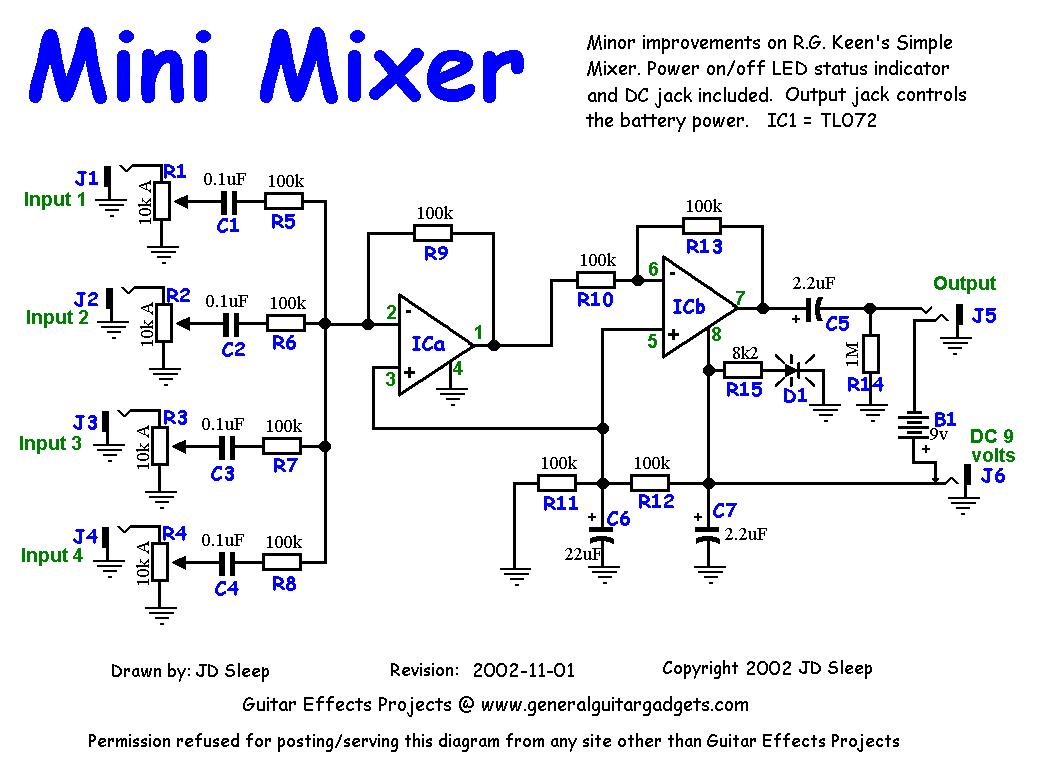

Helló. Egy olyan kérdésem lenne hogy van egy ilyen áramköröm mint a képen és annyit szeretnék kérdezni hogy milyen módosítást kell rajta elvégeznem hogy microfont is képes legyen illeszteni? Még valami: ha van 2 ilyen áramköröm még egy 3.-al tudom a 2 áramkör kimenő jelét eggyesíteni? Remélem tudtok segíteni. köszönöm előreis a válaszokat.
(#) mugab válasza szikorapéter hozzászólására (») Jan 30, 2014 /
Lemaradt a mint a képenből a kép...
(#) szikorapéter válasza mugab hozzászólására (») Jan 30, 2014 /
Bocsánat itt van pótoltam.
R5-öt csökkentve, vagy R9-et növelve tudod növelni az erősítést. Természetesen a 3. egyesítheti a másik kettő jelét.
Akkor ha megépítem Gain szabályzósra ezeket a kapcsolásokat képes lessz mikrofon jelét is fogadni? A kimenő jelszint általában mekkora ezeknél? Az változtatható?
