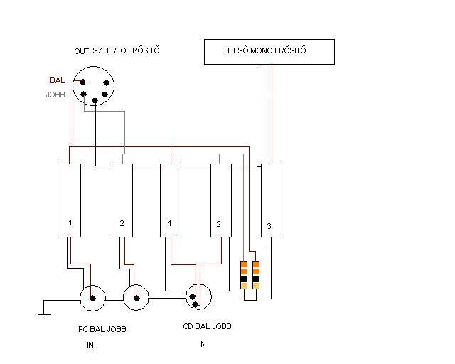

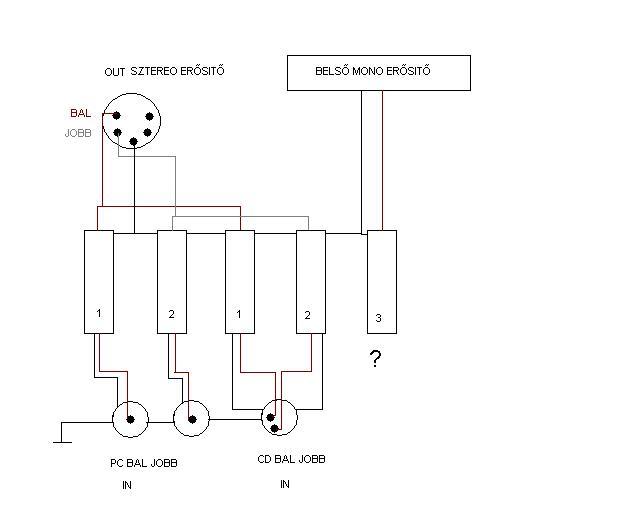

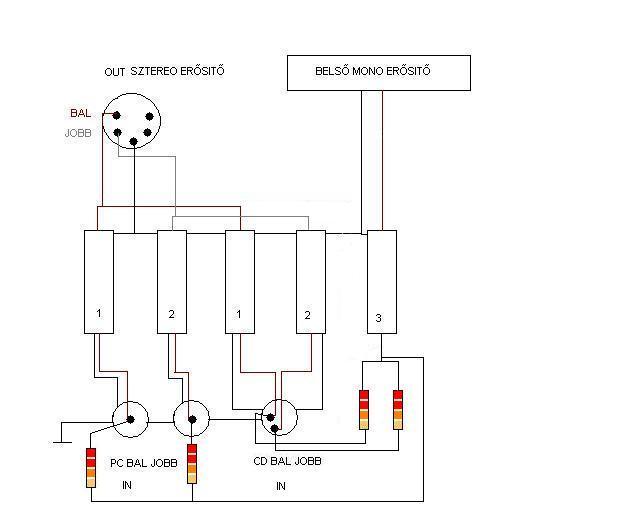

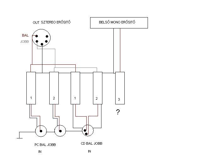

(#) golem hozzászólása Nov 29, 2013 /
Van nekem egy Mono 5 sávos keverőm ezt bekötöttem sztereóba 2 2 sávot 5 sávot szeretném bekötni monoba úgy hogy a bal jobb jel ott legyen neki. Itt egy rajz
(#) reloop válasza golem hozzászólására (») Nov 29, 2013 /
Szia! A sztereo kimenetet közösítsd két (egyforma 10-47k) ellenállással és kösd az 5. csatorna bemenetére!
(#) golem válasza reloop hozzászólására (») Nov 29, 2013 /
Megcsináltam de nem jó torz a jel
(#) proli007 válasza golem hozzászólására (») Nov 29, 2013 /
Hello! Vélhetően túl nagy a jel. Tegyél egy ellenállást a két beépített ellenállás közös pontja és a GND közé. Így egy feszültségosztó jön létre. üdv!
(#) golem válasza proli007 hozzászólására (») Nov 29, 2013 /
2-2 csatorna ne legyen hatással 3 csatornára én így gondoltam.
Hello! Ha tudnám mire gondolsz.. De elsőként neked kellene tudni mit is szeretnél, vagy vársz el attól amit csinálsz. Aztán, hogy mi miből áll, konkrét kapcsolási rajz, legalább a fokozatok összekötéséről. Erősítés mértékéről vagy érzékenységről. Mert addig szerintem mindenki csak a levegőbe beszél.
Mert ha így ellenállásokkal kötsz össze valamit, annak mindenképpen van visszahatása. Ami tulajdonképpen az az alkalmazott ellenállások és a ki-bemeneti ellenállások arányától függ. Az vagy jó, vagy nem. A csillapítása vagy sok, vagy nem.. üdv!

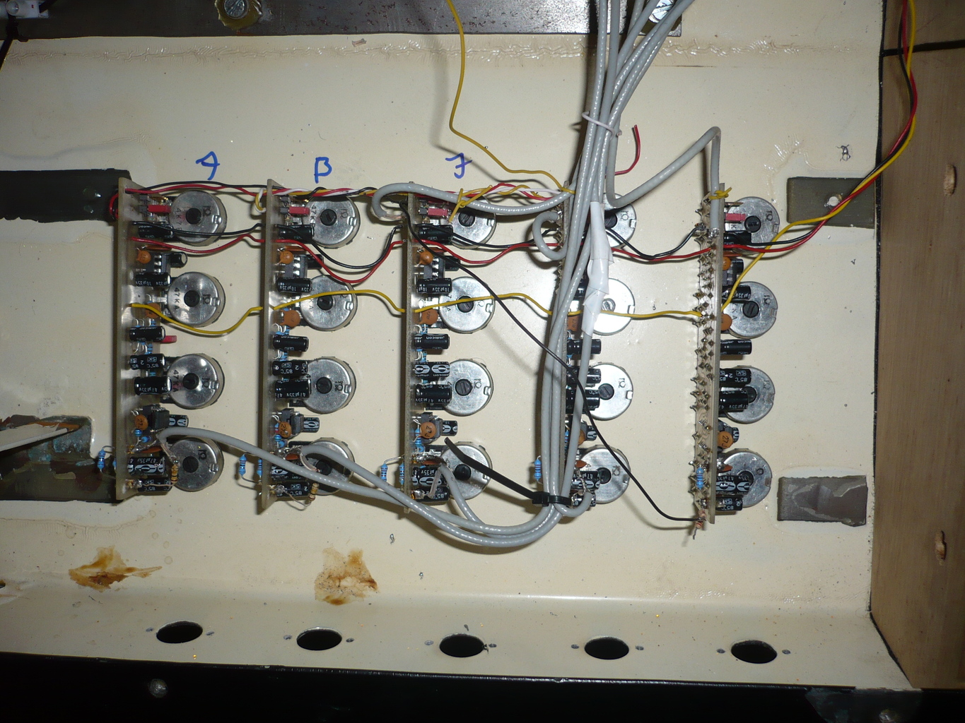

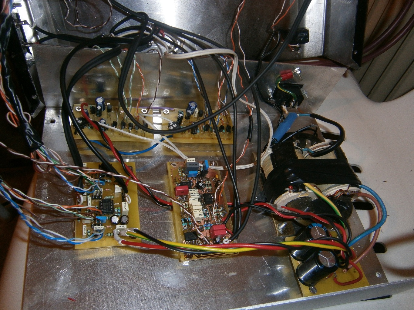

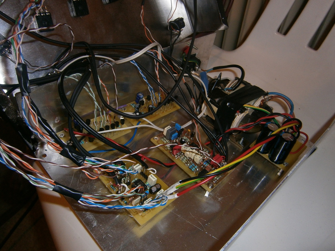

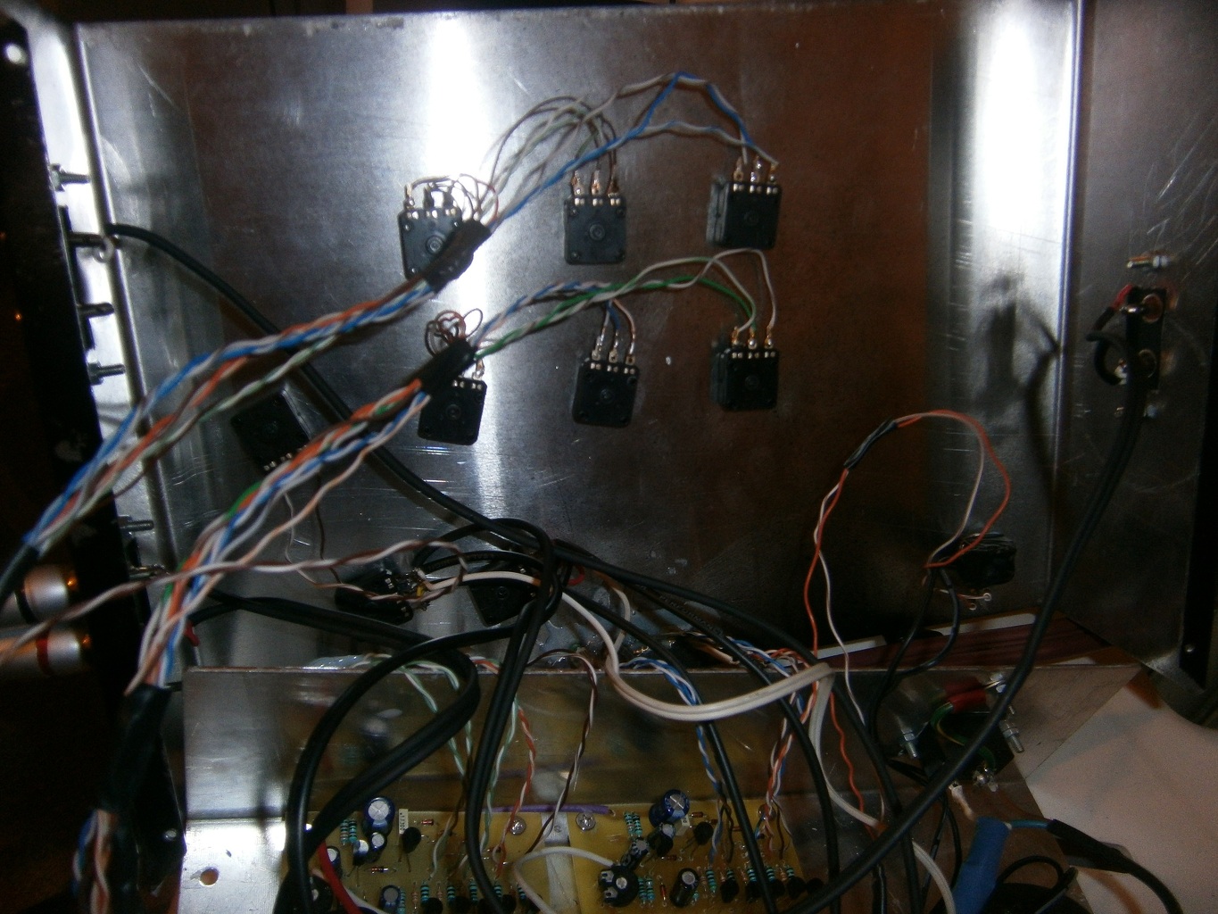

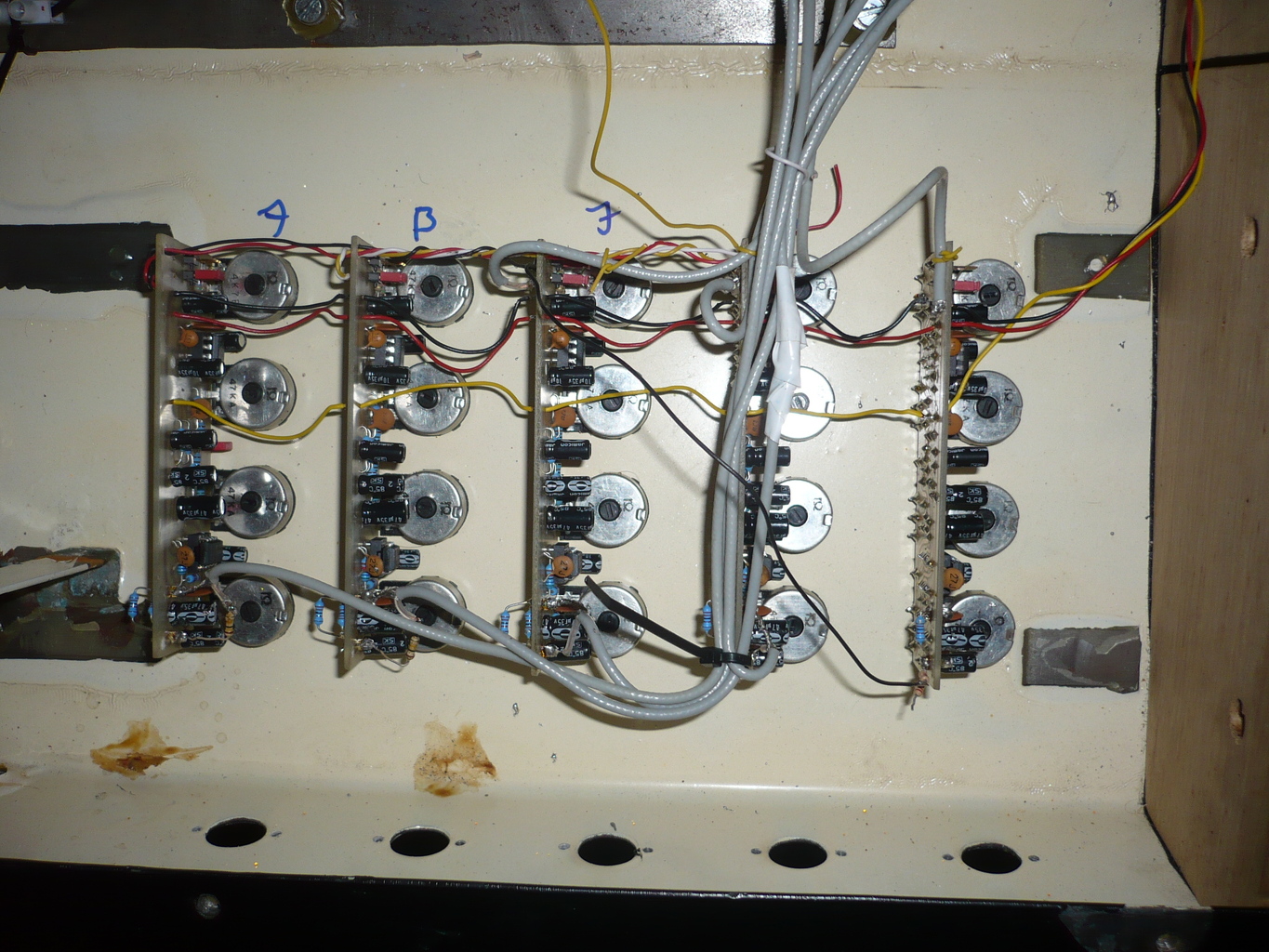

(#) Directors hozzászólása Dec 17, 2013 /
Reloop kollégának a kábelezés miatt.
Egy keverőpultról van szó ami zajos nulla bemeneti jelnél.
(Tudom, nem túl szép belülről.)
(#) reloop válasza Directors hozzászólására (») Dec 17, 2013 /
Remekül látszik a probléma. A transzformátor minden esélyt megkapott arra, hogy jól megszórja a jelet továbbító vezetékeket.
Jó lenne ha tudnál szerezni PC táp burkolatot, ha Neked nincs is, közeli ismerősöknél biztos akad kidobásra váró.
Abban kéne elhelyezni a teljes tápegységet, de még célravezetőbb volna ha a potiházak és a két hangpanel lenne a belsejében, elszeparálva így a külső indukciós zavaroktól.
Ez messze könnyebb megoldás mint az összes poti kábel árnyékoltra cserélése, és a panelek még így is kiszolgáltatottak maradnak.
A kivezérlésjelző ott jó ahol van, a felé menő jelvezetéket egy 100 ohm -1k-s ellenállásról kéne indítani a visszahatás elkerülése végett.
(#) Directors válasza reloop hozzászólására (») Dec 17, 2013 /
Akkor arra a kábelre ami hangerőszabályzóról megy a kivezérlésjelzőre, tegyek be egy 100 ohm - 1k-s ellenállást? Az nem elég hogy a kivezérlésjelzőn van egy-egy poti?
Lényegtelen hogy hová teszem az ellenállást? Vagy közelebb legyen a hangerőszabályzó potihoz, vagy inkább a kivezérlésjelző panelhez?
A képről nem tudom követni honnan kapja a kivezérlésjelző a jelet. Az a lényeg, hogy kivezérlésjelzőhöz menő vezetékszakaszra rakódó zavarjel ne jusson vissza az erősítőbe. Ez elég gyakori hiba.

(#) Directors válasza reloop hozzászólására (») Dec 18, 2013 /
Most vizsgálgattam még a keverőt.
Ha kb háromnegyed állásban van a hangerő poti a keverőn akkor olyan zaj jön ki mintha egyenfeszültség lenne a kimeneten. Persze egyből elő vettem a multit és mértem de szerencsére nincs.
Hátha ez is fontos infó.
(#) Directors válasza reloop hozzászólására (») Dec 20, 2013 /
Elszeparáltam a trafót ahogy mondtad de nem változott a helyzet.
Én vasat használtam az elválasztáshoz. Ezt a vasat nem kell rákötni a trafó középkivezetésére?
Annyit még megjegyeznék hogy a hangerő potihoz és a hangerő potitól elmenő vezetékek is árnyékoltak.
Az RCA aljzatokra mind a két oldalt rá van kötve az árnyékolás és a hangszínszabályzón is be van kötve az árnyékolás.
A hozzászólás módosítva: Dec 20, 2013
(#) reloop válasza Directors hozzászólására (») Dec 20, 2013 /
Az árnyékoló lemezt össze kell kötni a keverő tápjának testpontjával.
A szabályzó potikhoz menő vezetékek épp elegendőek a zavaró jelek vételéhez. Legjobb volna a potik mellé tenni a panelt.
Összekötöttem de sajna nem segített ez sem. Közelebb meg távolabb is vittem a potikat a trafótól de a zavar nem változott. Se nem erősödött, se nem halkult.
Lehet érdemesebb volna a vezetékezéssel foglalkozni. Volt egy régebbi keverőm is. Ott is ugyan így vezetékezve voltak a potik és annál nem volt ilyen zaj.
(Lehet földhurok. )
