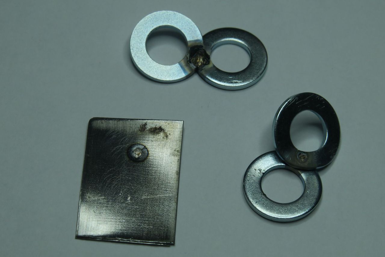

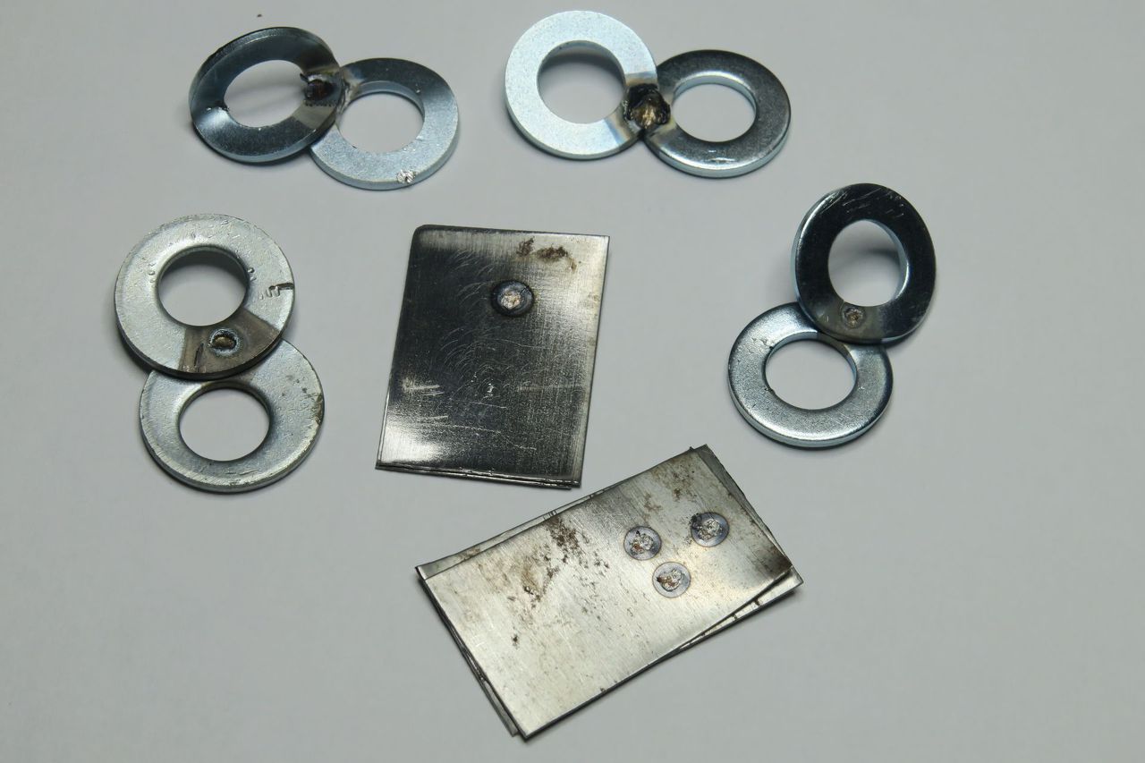

(#) exabit hozzászólása Aug 29, 2017 / 17
A múltkor mutattam az időzítő elektronikát, most viszont elkészült a ponthegesztő is hozzá. 250 ms alatt két nyolcas alátétet is összehegeszt. Nem tudom fogom-e valamire használni de mindig szerettem volna egy ilyet.

(#) Kovabe válasza exabit hozzászólására (») Aug 29, 2017 /
Ha másra nem is de 8-as alátétet hegesztesz vele.
A nemkellhez képest jól néz ki.

(#) zsoltee0001 válasza exabit hozzászólására (») Aug 29, 2017 /
Tök jó
Mikrosütő trafóból van?
Miért fontos az a 250ms időzítés? Egy sima nyomógomb nem jó?
(#) zoly15 válasza zsoltee0001 hozzászólására (») Aug 29, 2017 /
A trafó mikrosütő, mivel elég jól gerjesztett trafóról beszélünk, azon az 1.5 menetes szekunderen, kis feszütség, de elég komoly áram folyik.. (Valahol olvastam hogy akár 1000A is????)
Kézzel is vezérelhetnéd, de könnyen szét lehet vele égetni a hegesztendő anyagot.
Köszi mindenkinek. Ez nekem olyan mint másnak egy Tesla tekercs. Én is csodálom a nagyfeszt, a koronakisüléseket de én a nagy áramokért is odavagyok.
Az időzítő itt volt. Az időzítés csak annyiban fontos hogy reprodukálhatóan lehet vele hegeszteni, ami egy szimpla nyomógombbal nehezebben megoldható. 20 ms-tól állítható 1,2 másodpercig.
Igen, az egy mikrótrafó. Majdnem megszültem mire sikerült belehajtogatni a két menet 150 mm2 kábelt. Aztán szépen mosolyogtam pár villanyszerelőre akik villanymotoros krimpelővel raktak rá nekem két sarut.

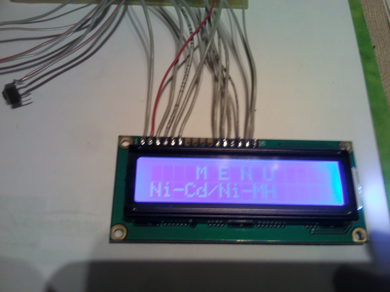

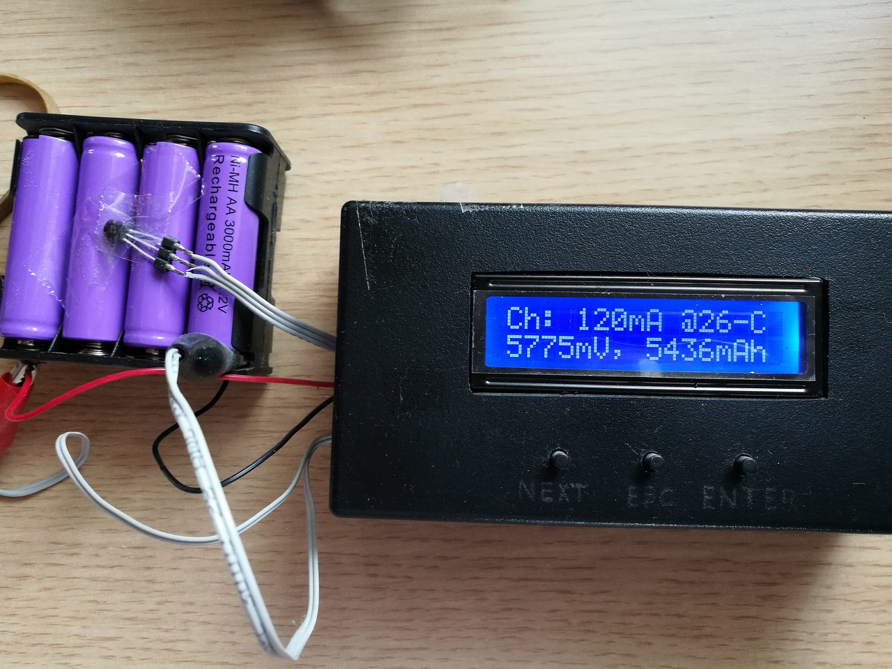

(#) vladcepes hozzászólása Aug 30, 2017 / 1
Már vagy 2-éve építettem meg ezt a PIC-es okos töltőt Most került elő a szekrényből,a leírását már nem találom. Mit jelentenek a számok? Hogy hány fokos azt értem A mA hogy hány mA-en tölt?
A mV ? A mAh hogy mennyi van az aksikba? Válaszokat köszönöm.

(#) vladcepes válasza zsoltee0001 hozzászólására (») Aug 30, 2017 /
Na jó de ha valaki tudná a választ és megosztaná azt megköszönöm!
(#) uniman válasza vladcepes hozzászólására (») Aug 30, 2017 /
A "mAh" azt jelenti, hogy mennyi "energia" folyt át a töltőn és tárolódott el az akkuban.
De 3000 mAh-as akkupakkba hogy fért bele a közel a duplája ?
A hozzászólás módosítva: Aug 30, 2017
(#) vladcepes válasza uniman hozzászólására (») Aug 30, 2017 /
Köszönöm! Na és a mV? Meg ott van még a mA ami szintén változik töltés közben.
(#) Kovidivi válasza vladcepes hozzászólására (») Aug 30, 2017 / 1
4 sorba kapcsolt cella kb. 5V-ot (5000mV) ad ki. Az áram pedig a töltőáram. A cellákra ragasztott hőérzékelőnek jelen esetben nincs értelme, mivel egy cella hőmérsékletét közvetlenül, a mellette levőjét közvetve méri, a legtávolabbiét meg csak akkor, ha már kigyulladt (kicsit túlzok). A mAh pedig az átfolyó áram időbeni integrálja, ami nem egyenlő a cellapakk kapacitásával, mivel annak is van hatásfoka, a számoltnál kevesebb lehet. A mAh értéket valahogy nullázni is kellene.
(#) Bakman válasza uniman hozzászólására (») Aug 30, 2017 /
„De 3000 mAh-as akkupakkba hogy fért bele a közel a duplája?”
Merítéskor, adott körülmények között ennyi a kapacitása. Töltéskor van olyan, hogy hatásfok és mérési pontosság. Többek közt ezért hiba bármilyne akku kapacitását a töltési kapacitás alapján számolni/mérni.

(#) Szammer válasza vladcepes hozzászólására (») Aug 31, 2017 /
Azért had tegyek egy kicsi észrevételt: lítiumos cellák esetében ez az áramkör csak 1db cella mérésére alkalmas (ha valakinek nem lenne egyértelmű).
A hozzászólás módosítva: Aug 31, 2017
(#) vladcepes válasza Szammer hozzászólására (») Aug 31, 2017 /
Köszi! Most jelen esetbe Ni Mh van.

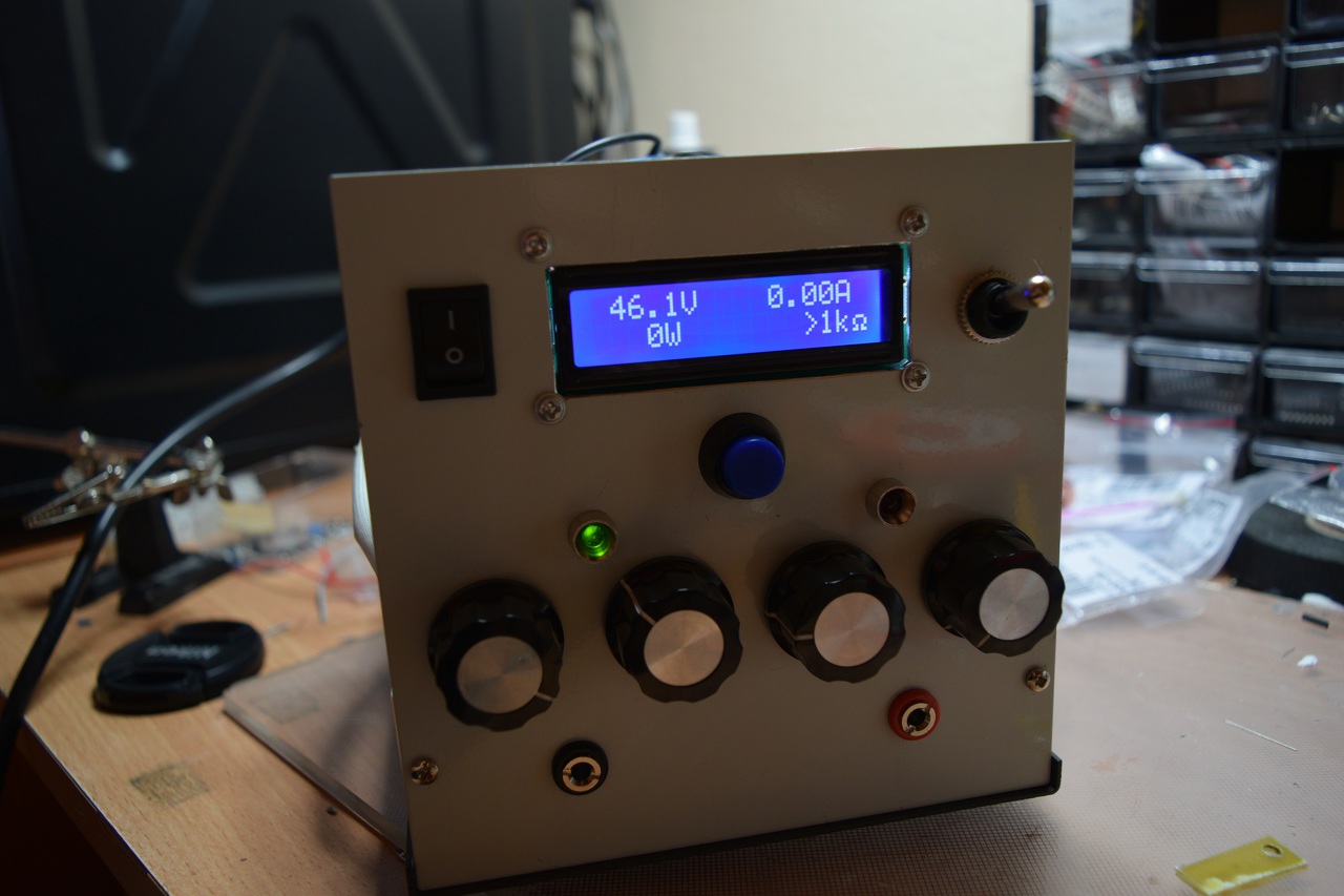

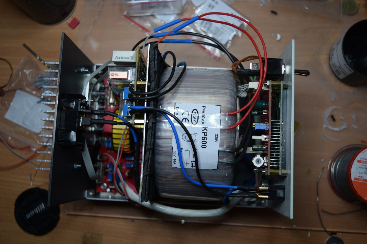

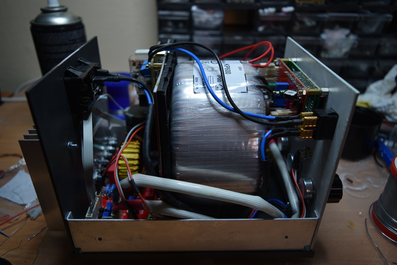

(#) Sanyesz5 hozzászólása Szept 2, 2017 / 10
Ma elkészültem végre az Attila86 féle Smps labortápegység II-vel, elnézést a rendetlenségért a képek azon melegében készültek ahogy végeztem.
Nekem aki előtte smd-t nem forrasztott, és ilyen komoly dolgot nem csinált okozott pár ősz hajszálat, a végén már úgy voltam csak legyen már vége...
De szerintem megérte, pár kábelt még el kell rendezni, illetve idővel kap majd egy pofás előlapot.
(#) Toth Attila válasza Sanyesz5 hozzászólására (») Szept 2, 2017 /
Szia! Gratulálok, jó lett! Jómagam az első generációst építettem meg, az még nem smd-s. Akkor az nagy falat volt nekem is.
(#) kameleon2 válasza Sanyesz5 hozzászólására (») Szept 2, 2017 /
Jól néz ki. Nekem csak kérdésem lenne a konstrukcióval kapcsolatban. Azt értem, hogy a hely szűkös. De az nem okoz gondot, hogy a trafó az élén, azaz a tekercseken nyugszik?
(#) reloop válasza kameleon2 hozzászólására (») Szept 2, 2017 / 1
Úgy látom a szokásos leszorító tárcsa tartja a trafót. Ipari készülékeknél gyakran találkozom ezzel a rögzítési pozícióval, nincs vele semmi gond.
(#) Sanyesz5 válasza kameleon2 hozzászólására (») Szept 2, 2017 / 1
Szia, alá is van hajtva a gumi, kb 4mm vastag!

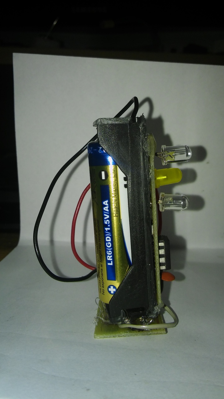

(#) zolek hozzászólása Szept 3, 2017 / 2
Üdv. Nem nagy dolog , de úgy döntöttem a bolti kerékpárlámpákat ki kell váltani .( Próba verzió)
