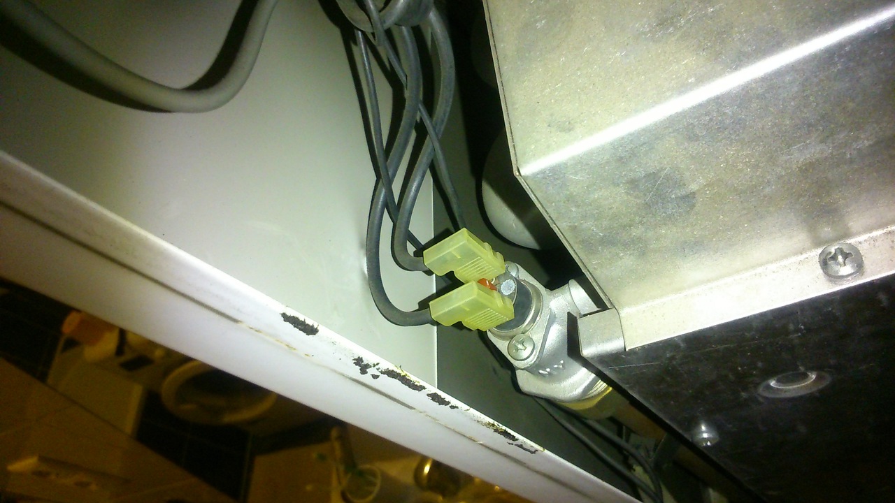

(#) klabeng válasza mellcsiii hozzászólására (») Okt 22, 2015 /
Itt a helyzet majdnem ugyanaz. Ugyanez a típusú kazán, csak itt a hibajelenség: F1 hibakód.
A szakszerviz volt kint, megcsinálta, azt mondta, hogy az nem tetszik a kazánnak, hogy volt olyan radiátor ami el volt zárva.
Ez miért lehetséges? Nekem van 3db radiátorom amit nem szeretnék fűteni. Mocskos sok a különbség a gázfogyasztásban. Viszont jelenleg ha elzárom azt a három radiátort akkor egy idő után F1 hibával megáll a kazán, resetre nem javul meg.
Le kell venni az előlapot és a hőcserélő melletti csövön van egy kis sárga gomb, azt kell lenyomni és akkor megy minden rendben.
Ötlet?
(#) klabeng válasza klabeng hozzászólására (») Okt 22, 2015 /
Készítettem képet, hátha segít. A képen látható sárga gombról van szó.
(#) Koncsar válasza klabeng hozzászólására (») Okt 22, 2015 /
Szia! Azt azért tudni kell, hogy az a piros vagy sárga gomb oldása miért is van. Az egy forráspont elleni védelem. Annak azért akkor sem kéne oldania ha, csak egy radiátor van nyitva.
Annak oldása lehet, elégtelen vizkeringetési hibából vagy hőcserélő szennyeződéséből kivűl vagy belül.

(#) klabeng válasza Koncsar hozzászólására (») Okt 22, 2015 /
Hát ez nem hangzik valami jól. :/
Úgy érzem megint szakszerviz lesz belőle. Legutóbb (kb. egy hónapja) azt mondta, hogy a szivattyú jól működik. Érdekes amúgy, hogy csak a fűtésnél van ilyen hiba, amikor a meleg vizet készíti a tárolóba, akkor nincs baja.
Egy tisztítás mennyibe kerül szerinted? A szivattyúra 40-50k-t mondott a szaki.
Ezt az égőnyomást nem nagyon lehet itthoni módszerekkel ellenőrizni igaz?

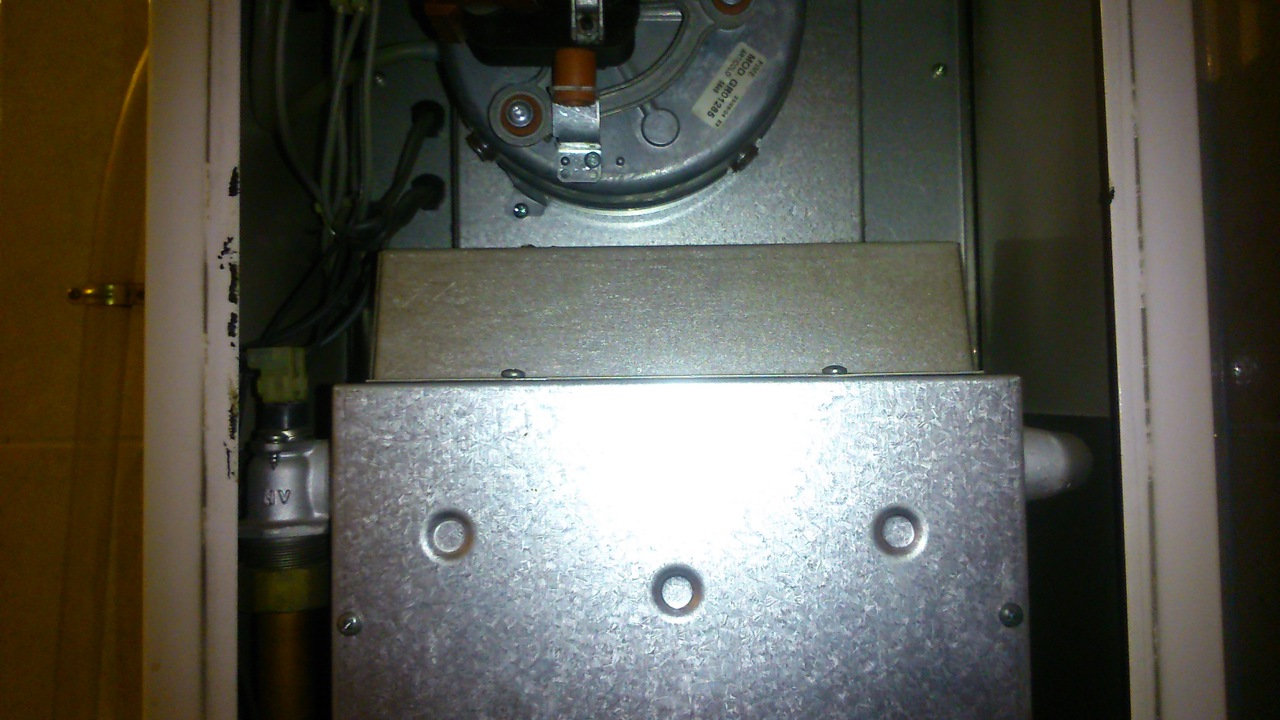

Ez csak fűtőkészülék vagy alapból csinál melegvizet is? Ha szörnyű duval a készülék, akkor az F1 hibakód megjelenik akkor is ha a készülék sima kéményes és a deflektoron lévő hőérzékelőről lehúzod a vezetéket, vagy ha a kéményoldalról vissza jön a hő, azaz nincs megfelelő kéményhuzat. Nem mondhatom neked, hogy állj neki égőnyomást állítani. Ez pont olyan mint ha azt mondanám állj neki egy zsiguli vagy dacián szelephézagot állítani, ha nem tudod a gyújtási sorrendet. Na mindegy. Ha Vilo szivattyú van a készülékedben és ügyes vagy, akkor a 4 db imbusz csavar eltávolításával letudod húzni a szivattyú motorját, ezek a radiátor sártól le szoktak tapadni szép lassan, azaz az áramlásuk csökken. Okozhat hasonló problémát.
(#) Koncsar válasza zoszka hozzászólására (») Okt 22, 2015 /
Ha sokáig hagyom újragyújtogani akkor kiáll hibára. Az égőtér burkolat nem volt rajta, mert méricskéltem.
A hozzászólás módosítva: Okt 22, 2015
(#) zoszka válasza Koncsar hozzászólására (») Okt 22, 2015 /
Akkor az ionelektróda az esélyes bűnös.
Érdekes, mert már elég hosszú ideje szerelek készülékeket, de ion elektróda hibával még nem találkoztam. Holnap egy elfekvő ionelektródát majd megpróbálok belemeríteni a lángba, és talán kiderül ez is. Remélem igazad lesz.
Hát én elég sokszor találkoztam ezzel. 5 mikroA körüli, vagy nagyobb ionáramnak kell lennie.
