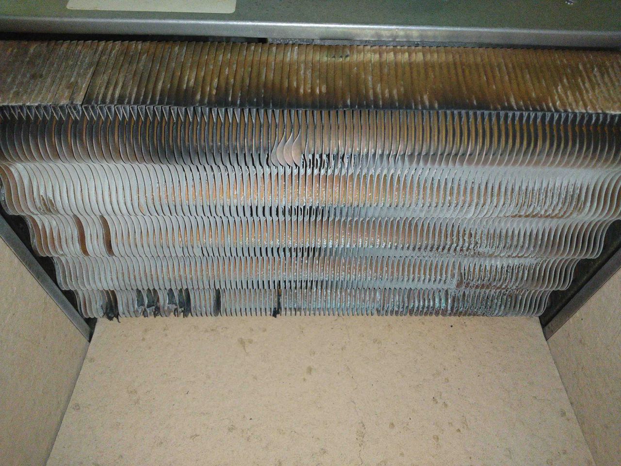

Cirkó kazán kilyukadt hőcserélője befoldozható?
Elvileg igen, mert tiszta réz, a terelőlemezek is. Akkor miért mondta a szerelő, hogy nem javítható? Jó pár éve az átfolyós vízmelegítő hőcserélője lyukadt ki, kiszereltem, elvittem egy műhelybe, ahol autóhűtőket foldoznak, és megjavították. Az is igaz viszont, hogy olyan helyen volt a rés, ami nem érintkezett közvetlenül az égő gázzal.
Ha olyan helyen van, a hő leolvaszthatja a forrasztást? Még nem került megállapításra, hol van a szivárgás, csak azután lehet, miután nyomás alá helyezik és vízbe eresztik.
A hozzászólás módosítva: Szept 27, 2016
(#) granpa válasza oimuka hozzászólására (») Szept 27, 2016 /
Foltozható, ha még érdemes. Ha már nagyon elöregedett (porózus) nem érdemes, mert 1-2 máshol lyukad ki. Kemény-forraszt nem olvaszt le a gázláng.
(#) bbalazs_ válasza granpa hozzászólására (») Szept 28, 2016 /
Szerintem a sima ont sem forrasztana le. A lyuk jellemzoen ott alakul ki, ahol vizzel erintkezik.
Volt az a jopofa kiserlet, ahol papirtolcserben melegitettek vizet lang folott.
Nekem 4 evig tartozkodott egy ketkomponensu gyantacsepp a hocserelo tetejen a lemezek kozott es nem lett kulonosebb baja.
(#) granpa válasza bbalazs_ hozzászólására (») Szept 28, 2016 /
Az ördög nem alszom, ahogy tanult barátom mondta. Öcsém (aki régi szakember ebben) a kényes helyeken kemény-forraszt használt, de ő is mondta, hogy az a fajta "cin", amivel a víz, gázvezetékeket forrasztják, megfelel (keményebb, magasabb olvadáspontú, de nagyon jól meg kell alá tisztítani).

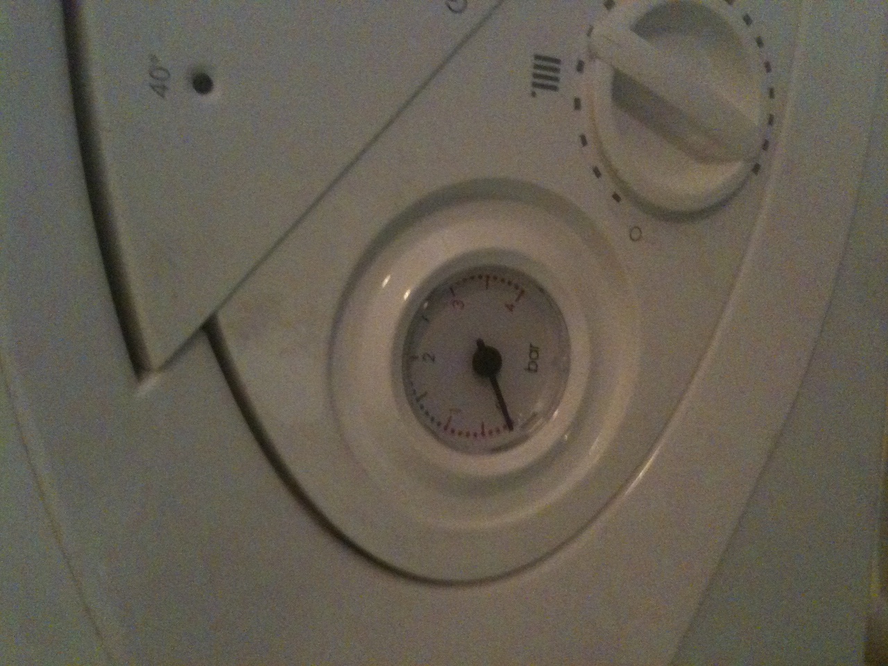

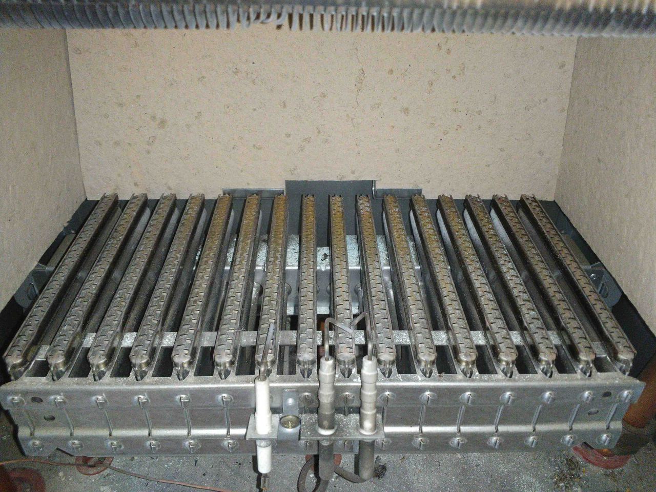

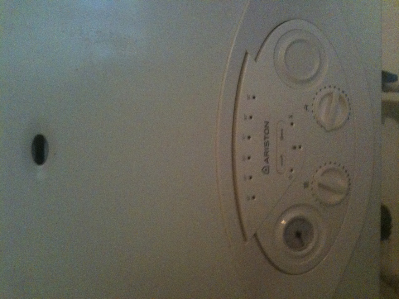

Üdv. Egy ARISTON típusú gázkazán van felszerelve nálunk,aminek sajnos a rendszeréből elszivárgott a nyomás. Hogyan tudnám házilag feltölteni a rendszert,úgy hogy ne keljen szerelőt hívni hozzá? Képeket a következő hozzászólásban csatolok.
(#) szikorapéter válasza szikorapéter hozzászólására (») Okt 3, 2016 /
A képek a kazánról.
(#) Gafly válasza szikorapéter hozzászólására (») Okt 3, 2016 /
Ahogy nézem: slaggal a 3-as képen lévő golyós szelepen keresztül...
Azt azért próbáld meg kitalálni, hogy hová lett a nyomás?
(#) szikorapéter válasza Gafly hozzászólására (») Okt 3, 2016 /
Az egyik radiátor csapjánál "tűnt el" a nyomás,mivel elkezdett kiszivárogni. Mire sikerült megjavítanom,kevesebb mint 1 bar maradt a rendszerben. Akkor lényegében ráteszek egy slag csövet,elkezdem feltölteni vízzel,és ha eléri a megfelelő nyomást elzárom a feltöltő csapot?
Most 2 bar-ig töltöttem,el is indult picit nagy rovajjal,ami abba hagyott kb 2 percre a beindítás után. Gondolom mostantól akkor a továbbiakban is üzemképes marad a rendszer igaz?
(#) granpa válasza szikorapéter hozzászólására (») Okt 3, 2016 /
Légtelenítést végezd el, mert azért robajlott; valamint nem tesz jót a rendszernek sem, ha levegős. Arra figyelj, hogy üzem közben alatta maradjon a nyomás, a megengedettnek (ha jól látom 3 bar), de jobb, ha alatta jár.
(#) szikorapéter válasza granpa hozzászólására (») Okt 3, 2016 /
Jelenleg 2bar-on áll,ameddig töltöttem. Van tágulási tartály,már egy ideje nem csörög a kazán sem (gondolom átfutott a rendszeren a levegő a tartályig.
